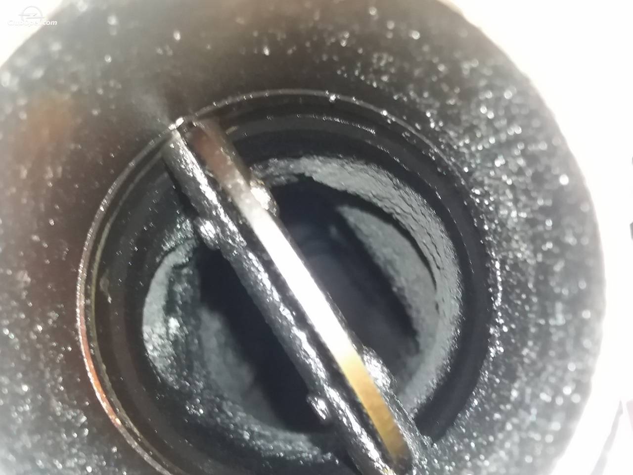

Da.Nu m am documentat prea mult,oxi hidrogenul ãla ridica temperatura de ardere si depunerile se dizolvã.La mine pe furtunul de la admisie am gasit ca niste particule,provenite de pe turbina,ca o funigine care nu era cu o sãptãmânã inainte cand am desfacut furtunul de la admisie.Pe furtunurile de la egr, depunerile unsuroase nu mai erau,decat foarte putin in zona coturilor.Am pus o poza cu admisia dupã procedurã.

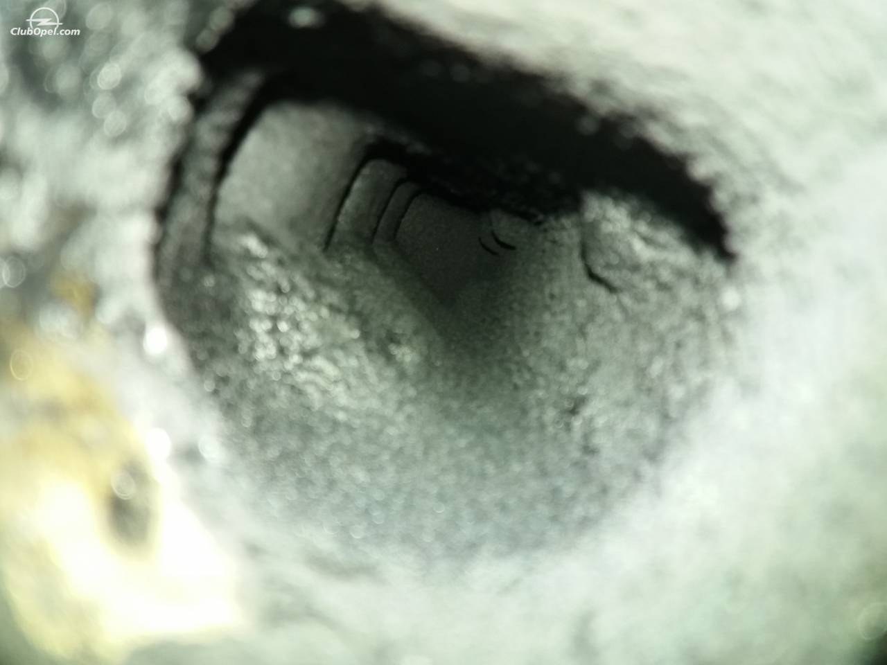

Pai daca asa arata dupa procedura, nu mi se pare deloc curata. Da, nu e colmatata, dar cred ca mai mult au ajutat cei 60km de cox facuti ulterior.
Daca ai curatat vreodata cu manuta ta un EGR sau galerie de admisie pline de mazga, cred ca stii cata munca e acolo de facut ca sa le aduci la metal curat. Ma indoiesc ca asemenea procedura poate face minuni.

Poate se observa in poza,spre supape nu are deloc depuneri,e griul specific AL.Intre clapeta si admisie era un strat de ....mm de depuneri,foarte uscat cu toate ca imi da turbina sau altceva cv ulei in admisie.In130 de mii nu am schimbat decat bujiile acum 2 ani,strict la motor ma refer.Atunci am vazut"mizeria"de pe furtunurile egr.ului.Acum aprox 1 sãptãmâna am desfãcut egr si clapeta accelerație pt prima datã.De cam 5 ani aveam ulei in clapeta.Am luat un spray de 15 lei si nu era in stare sa dizolve mici urme de depuneri.Clar curãțare mecanicã e mult mai bunã dacã nu ai umblat la motor mult timp.Mizeria aia unsuroasa nu dispare bãtând din palme..nici decarbonizarea nu face minuni,ar trebui sa ridice temperatura de ardere in motor....de s ar duce naiba multe garnituri,de la axa,carter,samd.Nu fac reclamã..fiecare face ce considerã de cuvințã.Sa intru in polemici..nu ma reprezintã..

parerea mea este ca daca aparatul acela chiar face ceva atunci o face cand motorul nu este foarte colmatat de depuneri. in rest este placebo si poate un pic de efect al curatarii catalizatorului prin arderea la temperaturi ceva mai mari. catalizatorul fiind mai curat cat de cat, este mai permisiv si gazele de iesire pleaca mai usor din motor de unde si un raspuns mai bun al motorului (ca si cum nu ar avea restrictie de toba de esapament la evacuare). Dar dupa scurt timp, mai ales daca este umblat prin oras revine la acelasi mod de functionare...
