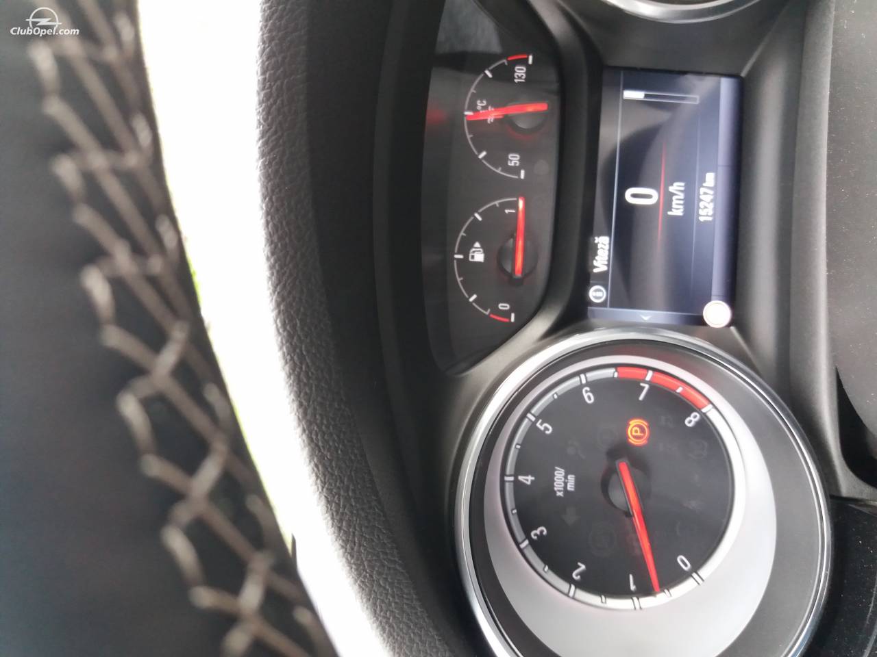

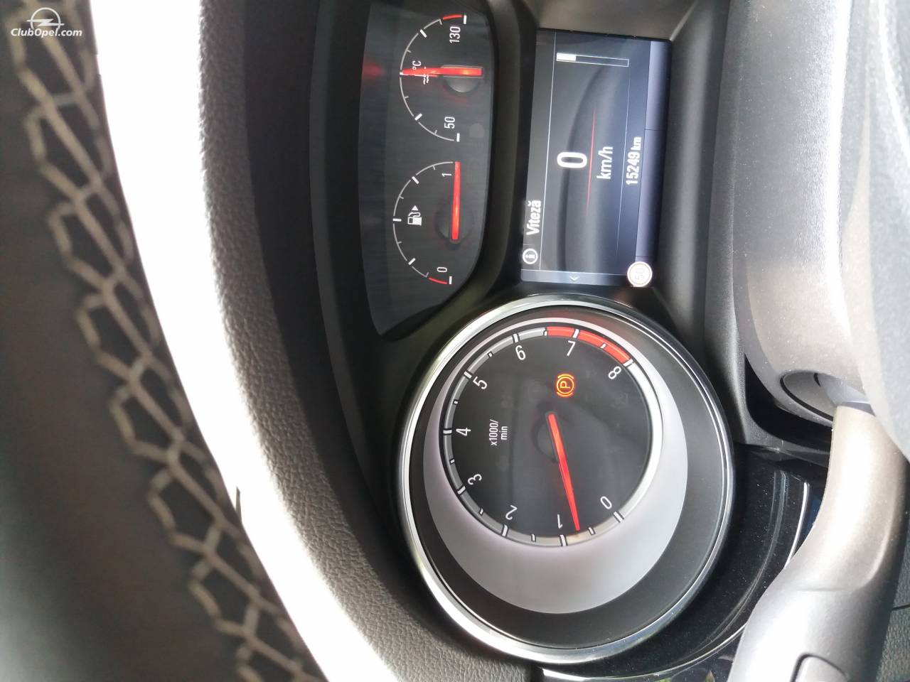

Va salut domnilor!
Sunt posesorul unei Astra K 1.4 125hp de 3 saptamani. Inca din primele zile de cand am luat-o am observat ca are o valoare mica a relantiului, aproximativ 650 rpm, motiv pentru care apar niste vibratii foarte enervante, care se resimt in pedalier, scaun, consola centrala, etc. ) am atasat o poza ca sa vedeti exact unde sta acul turometrului la relanti).
Ajutati-ma cu raspunsul la urmatoarele doua intrebari:
1. Voi cate rotatii aveti la relanti? (o poza ar fi cea mai buna)
2. V-ati lovit si voi de aceasta problema?

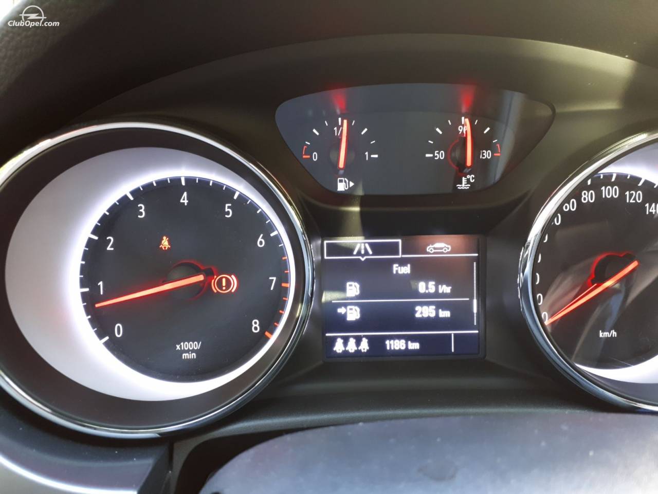

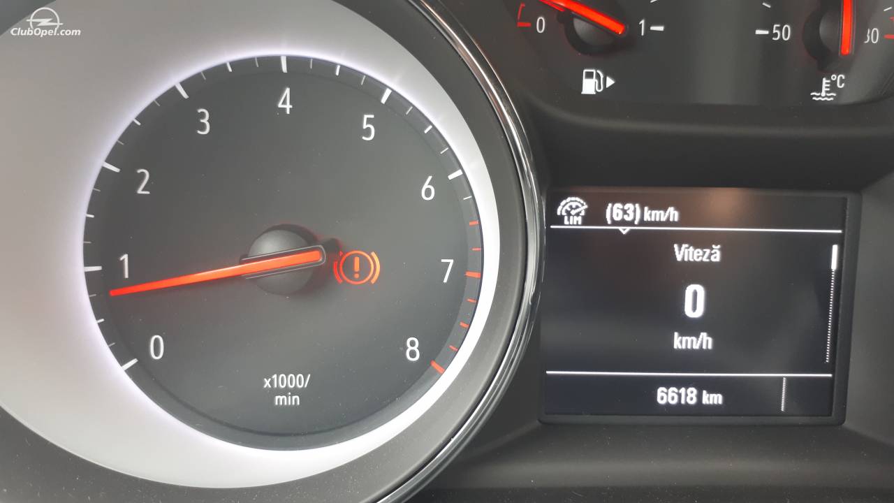

La masina mea nu exista trepidatii/fluctuatii/vibratii/oscilatii la relanti , idiferent daca este cuplat AC-ul sau nu ( folosesc numai rompetrol efix 95) . Pe sectiunea J ( 1,4 turbo 140 cp) , era cineva cu aceeasi problema si a rezolvat-o in service prin marirea relantiului la 750 rot/min. Cred ca ai putea face o vizita la reprezentanta pentru lamuriri. Atasez si foto, unde se observa ca atunci cand ac-ul este in functiune, turatia este un pic mai mare ( prima foto cu ac oprit, a doua cu ac in functiune) .Spor !
