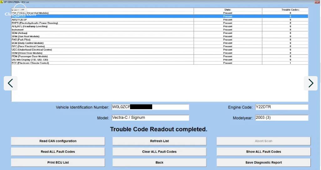

Am vazut ca nu a mai scris nimeni aici. Acum 1 an mi-am luat de pe olx opcom 2018 , versiunea soft 170823c
https://www.olx.ro/d/oferta/...amp;sliderIndex=0

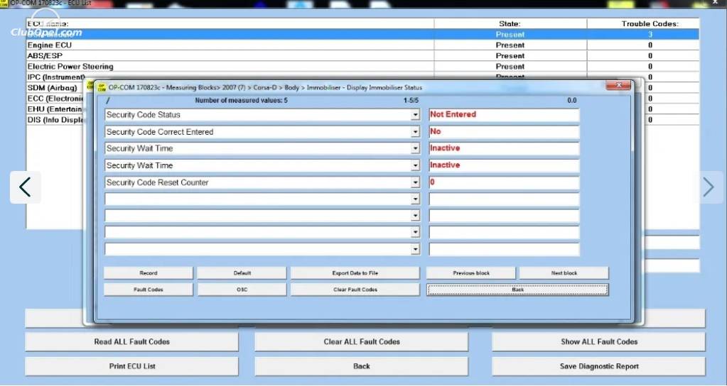

Poti sa vezi toate erorile, le poti sterge , diversi parametrii, cat de incarcat e filtrul de particule, etc. L-am sfatuit si pe bunul meu prieten forumist Chanis acelasi lucru si este foarte multumit de diagnoza. Daca iti apare ceva in bord si nu iti spune masina ce reprezinta (SVS) conectezi diagnoza si vezi despre ce este vorba. Fiecare vizita la un service costa. Asadar recomand produsul, m-a scapat de multe vizite la service + am invatat multe despre masina.
Sa nu confundati cu cele mai ieftine la 100-150 ron, acelea arata doar VIN-ul si atat. Eu am testat produse de la 3 vanzatori inainte.Se poate instala si pe Win 7 si pe Win 10. Numai bine.

Da, pe masina mea. Zafira 1.6 cdti 2013 Euro 6. Compatibilitate perfecta. Si Chanis are aceeasi masina.

Ok,multumesc.Ar trebui sa-l aiba,cu opcomul vechi si softul 120309a,vedeam codurile de eroare,dar parametrii live nu-i arata.Nu avea motorul meu in lista,selectam A20DTH
