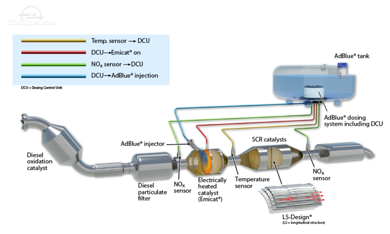

Ca si principiu de functionare :
AdBlue este injectat dupa filtrul de particule , in lipsa regenerarii daca nu s-a intervenit si fizic la filtrul de particule , filtrul de particule se va infunda total ( posibil irecuperabil in cateva sute de Km ) . Posibil se infunda tot sistemul de la depuneri ( dauna totala ) , sper sa nu am dreptate . Sa revii cu detalii pozitive dupa 700 - 800 Km parcursi .

Daca DPF-ul asi face regenerarea , posibil sa fie ok , dar toti senzorii sistemului sunt pe sistemul AdBlue ( DCU ) si de aici am o indoiala caci va face regenerare daca senzorul de temperatura este tot pe DCU .

Sistemul AdBlue - SCR, este mult mai complex ca functie si funnctionare, decat ...
Pot intelege ca se apeleaza la eliminarea acestor sisteme, atunci cand se ajunge in situatia de a nu gasi alta rezolvare (mecanici incompetenti sau preturi excesiv de mari), dar nu, nu pot intelege "propaganda" pentru astfel de eliminari.
P.S. SCR si DPF, sunt doua sisteme cu functii si sarcini total diferite, deci da, pot functiona si "divortate" si clar cu un rezultat mai bun asupra functionarii motorului. Problema consta strict in ceea ce iese pe esapament.
