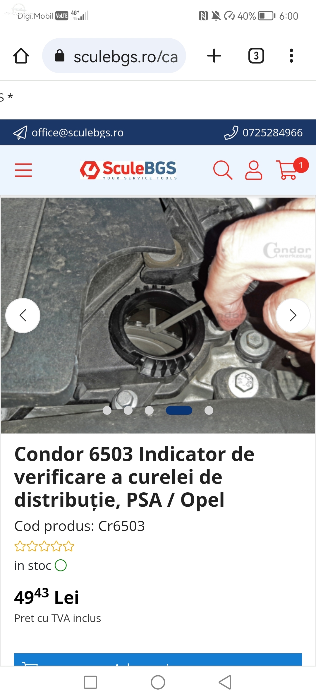

Salut! Stiti daca dispozitivul de masurare a curelei - PSA 1643190080, EN 52809 + se gãsește de cumpãrat pe undeva?
  • silvana72
  • Mesaje scrise: 89
  • Masina: Crossland X 2020 1.2 XHT 130 CP
  • Cont inregistrat: 13 Jun 2020
Salut
pe aliexress cu livrare in 75 zile https://www.aliexpress.com/i...004694431686.html
  • cosmin_b
  • Mesaje scrise: 170
  • Masina: Grandland X 2018
  • Cont inregistrat: 16 Mai 2018
Mulțumesc. O gasisem si eu acolo, dar nu livreaza la adresa specificata. Cred ca nu livreaza in Ro.
  • bubucu
  • Mesaje scrise: 17
  • Masina: Grandland X 2019 b12xht
  • Cont inregistrat: 06 Mai 2016
Am comandat-o eu de vreo 2 sãptãmâni din Romania, daca o și primesc va anunț.
  • AFlorin55
  • Cont inregistrat: 08 Sep 2023
Salut exista de cumparat in Romania, aici
https://www.sculebgs.ro/cale...-opel-cr6503.html
Sper sa fie asta
