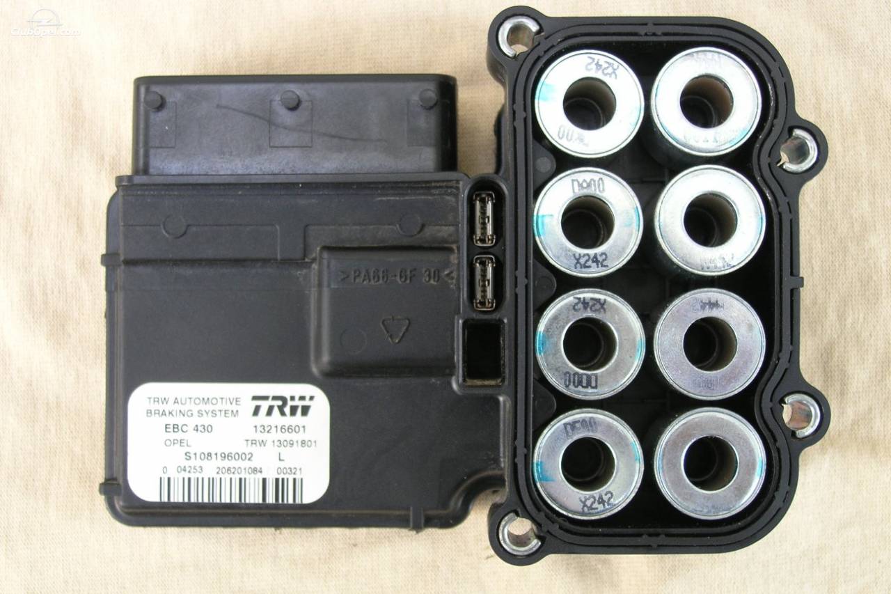

Calculatorul arata asa:
Dupa scoaterea calculatorului, blocul hidraulic arata asa:

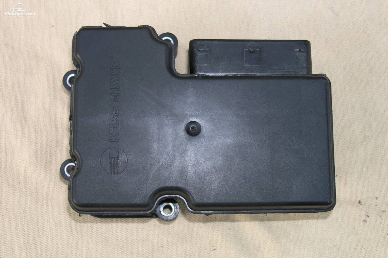

2. Decapsularea calculatorului de ABS.
Se taie pe linia lipiturii. Noi am folosit o pinza de bomfaier, un cutter si un cutit ascutit. Adezivul cu care e lipit e tare si se taie destul de greu. De fapt ceea ce trebuie taiat e plastic din carcasa si nu adeziv. Nu taiati mai mult de vreo 3-4 milimetri pentru a nu strica vreo componenta SMD de pe cablaj. Operatiunea de decapsulare nu e foarte simpla. Daca nu sinteti siguri ca puteti efectua operatiunea, mai bine n-o faceti, pentru a nu strica iremediabil calculatorul.

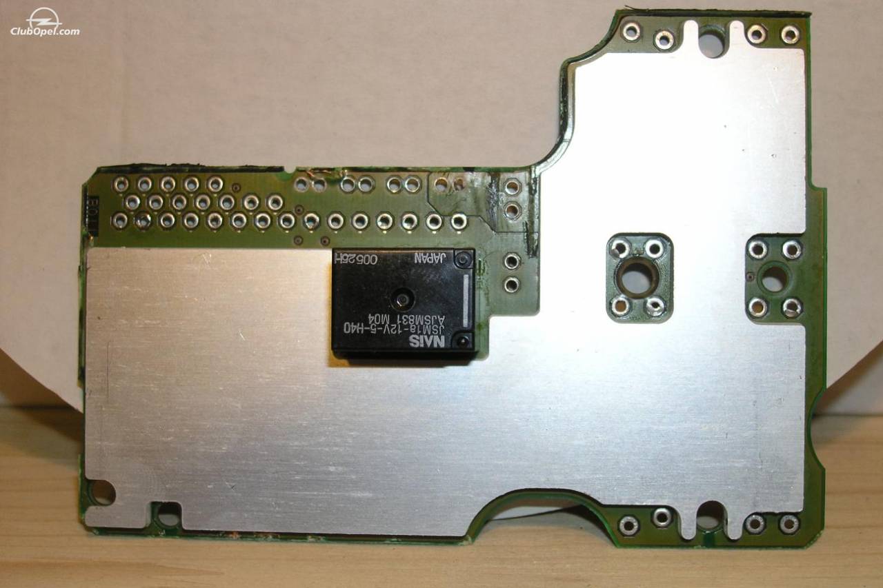

Asa arata desfacut:
LE: Asta e releul buclucas:

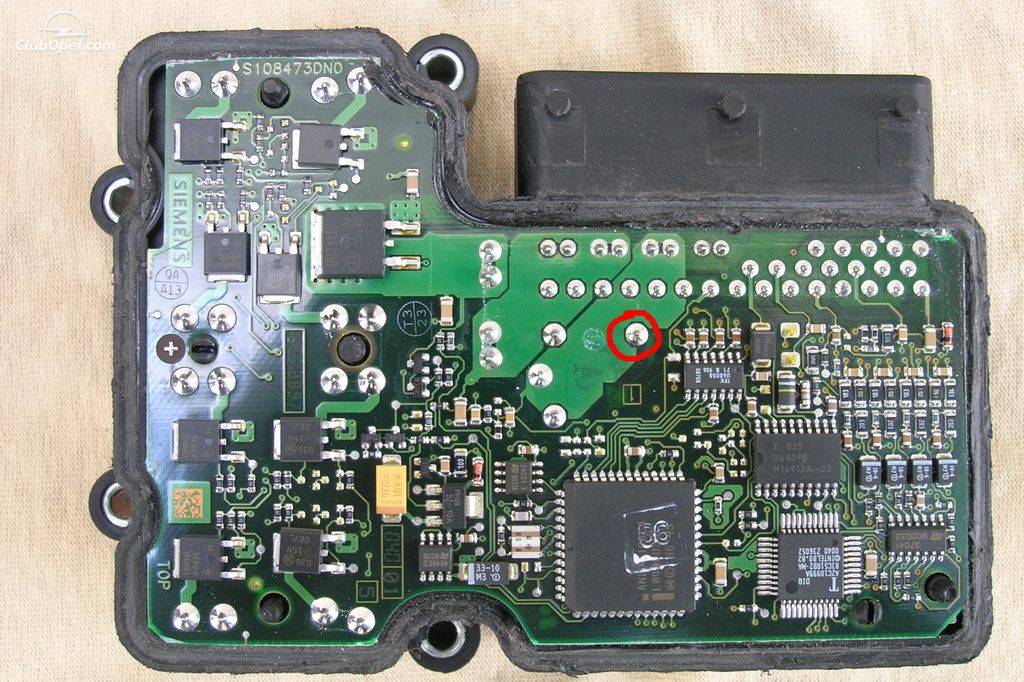

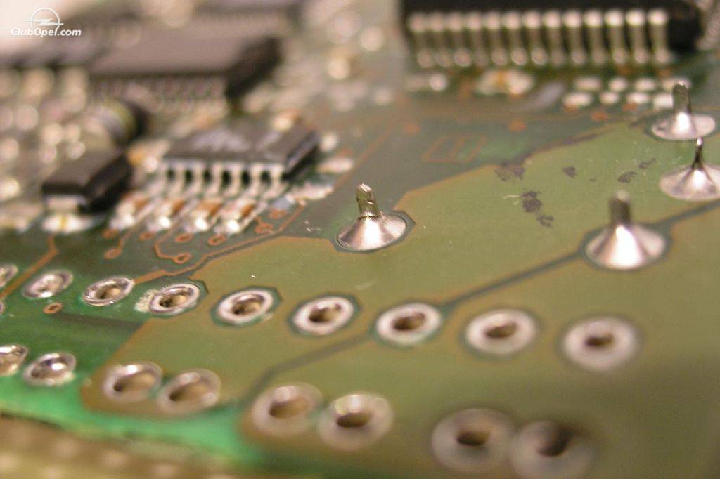

3. Refacerea lipiturilor.
Am refacut (scos fludor cu pompa de fludor si pus fludor nou) lipitura rupta (incercuita cu rosu in poza de mai sus) si toate lipiturile mari de pe cablaj. Lipiturile de la conector doar le-am incalzit si am mai pus cite putin fludor nou pe ele.
LE: Asa arata lipitura rupta:

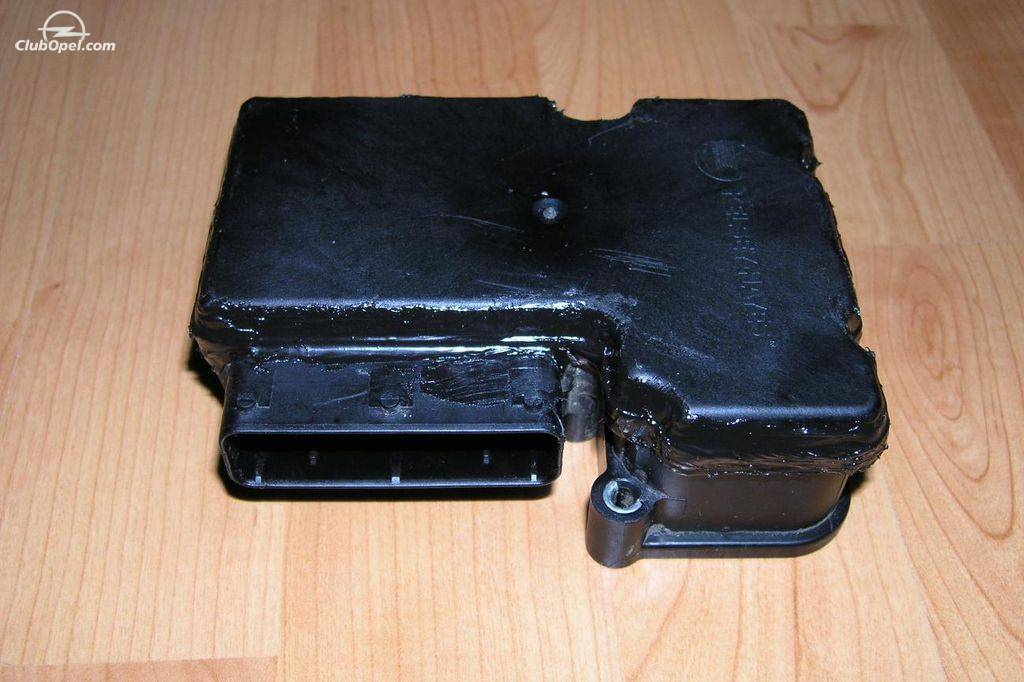

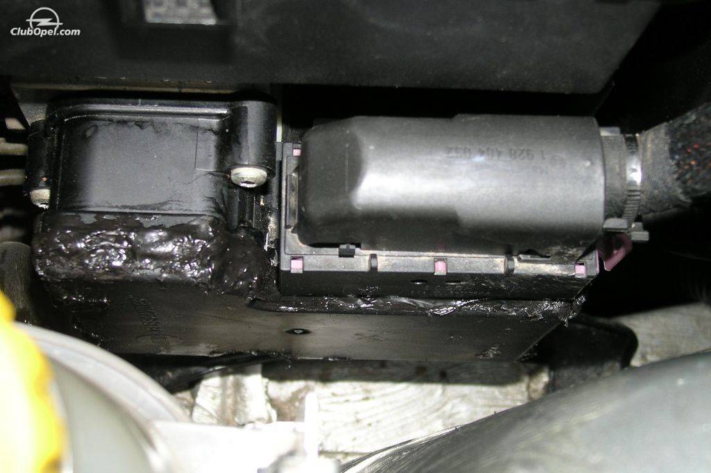

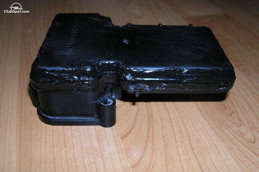

4. Lipirea capacului.
Am lipit capacul cu Poxipol (poate exista si adevizi mai potriviti pentru asta), punind Poxipol din belsug pe ambele suprafete care urmau sa fie lipite. Am strins cu putere si dupa ce s-a uscat Poxipol-ul am pus si o banda de silicon negru etansant pe baza de cauciuc (rezista de la -25 la +100 grade Celsius) pe imbinare pentru o etansare mai buna.
LE: Asa arata daca lasi sa se usuce etansantul in voie:
5. Punerea la loc.

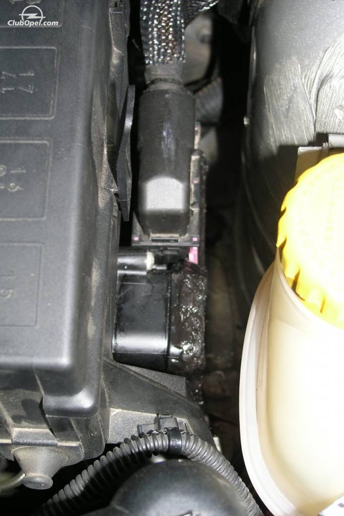

Am pus la loc calculatorul de ABS pe blocul hidraulic si l-am insurubat cu cele 4 suruburi. Am pus la loc toate chestiile mutate din loc pentru a avea acces la cele 4 suruburi.
Asa arata dupa montarea la loc (n-am asteptat uscarea completa a siliconului, ca ne prindea noaptea cu masina desfacuta in fata blocului):
