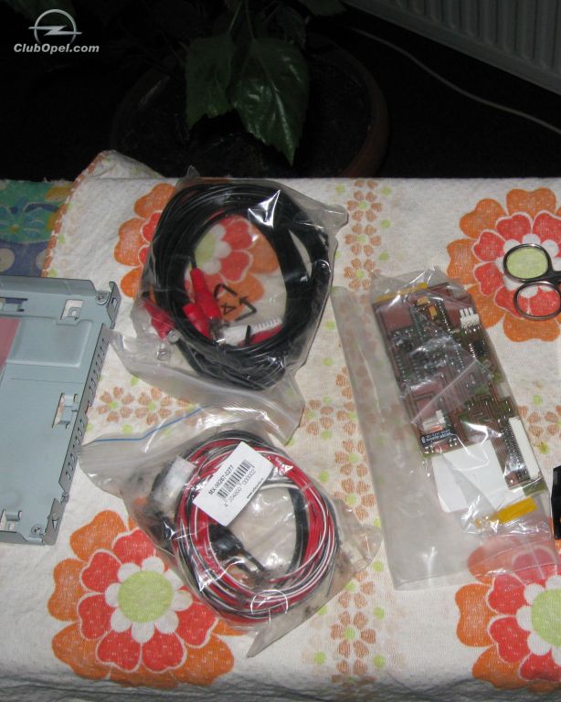

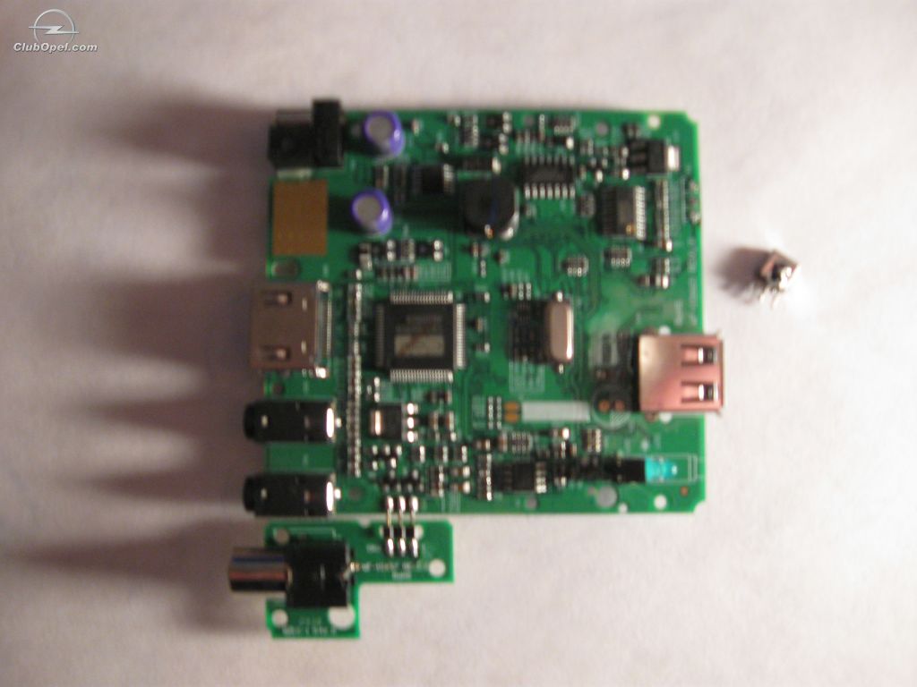

Pentru cei interesati - si nu numai - iata cum am realizat eu acest "upgrade" la Zafira B. Procedeul este foarte asemenator - cu mici exceptii - si la Astra H.
In primul rand trebuie sa aveti interfata dedicata CID Opel AstraH/ Zafira B. In pachet gasiti toate cele necesare: cabluri, mufe RCA, buton pentru comutare intre canale.

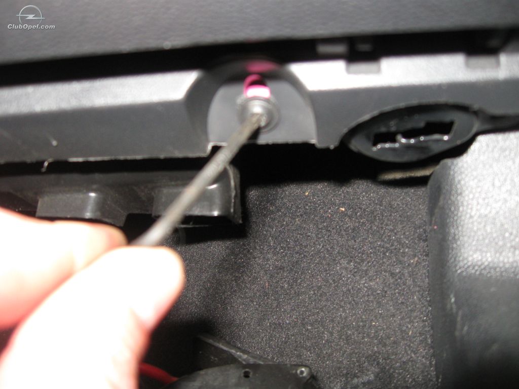

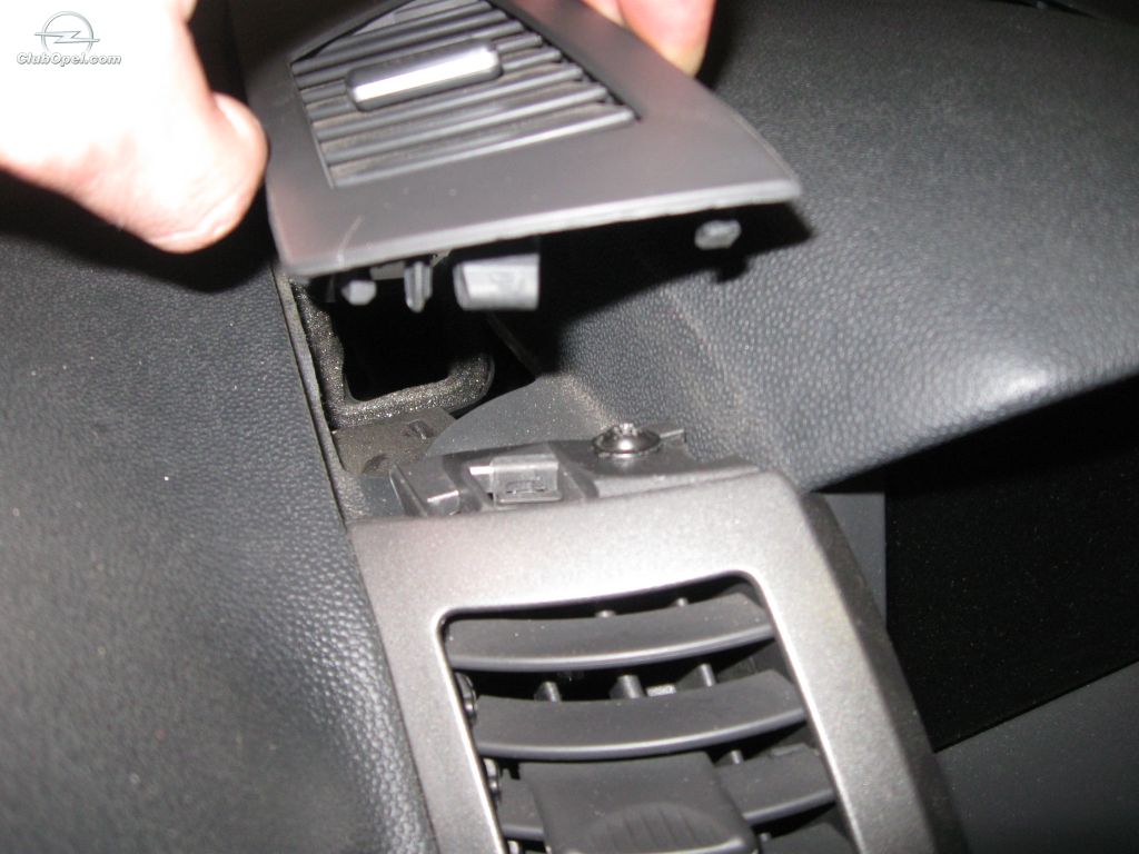

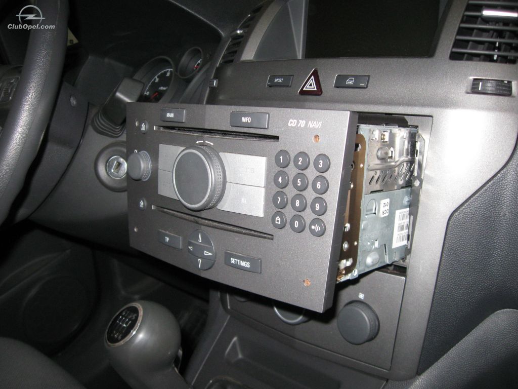

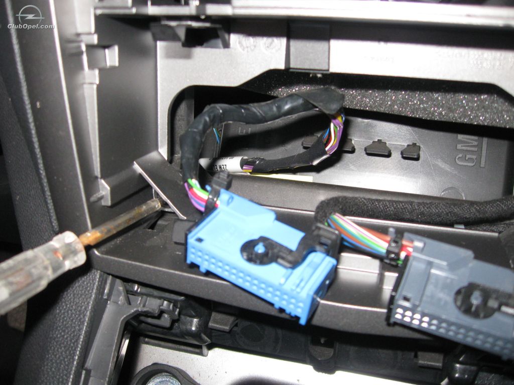

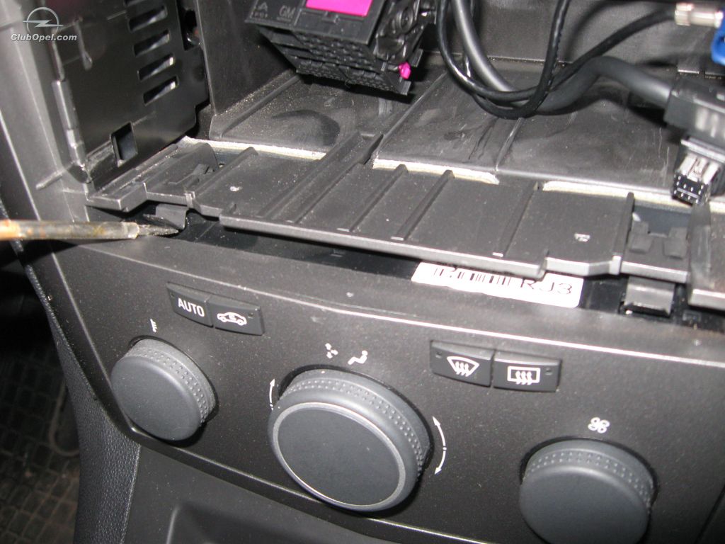

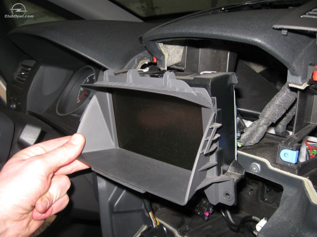

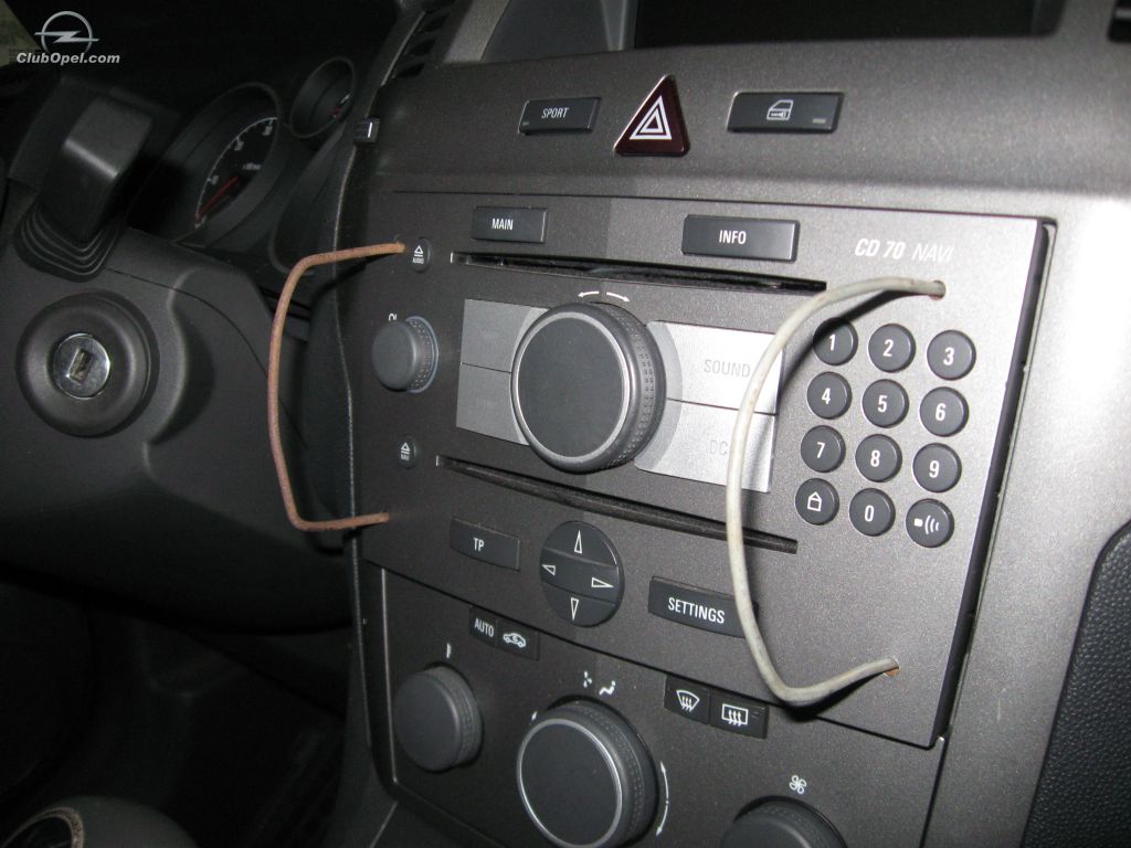

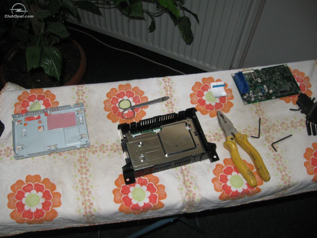

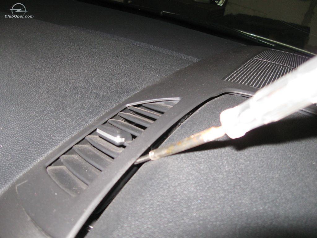

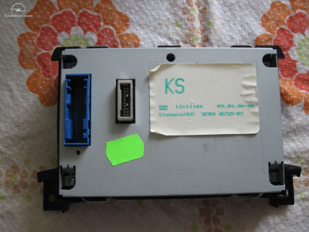

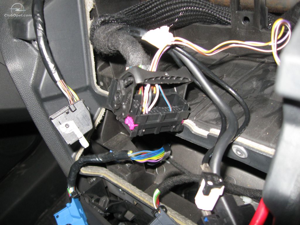

1. Incepem cu demontarea CID-ului. Pentru asta trebuie sa demontam - in acesta ordine - unitatea CD70, ( sau alta unitate existenta ), modulul de comanda clima, consola de pe partea de sus a bordului ( doar la Zafira B ) consola centrala, si CID-ul.
Dupa cum se vede in imagini, modulul de comanda clima are 2 cleme in partea de sus, care trebuie ridicate, iar consola centrala este prinsa cu 4 surube ( torx 20 ): 2 sunt in partea de jos, iar doua sunt mascate de consola de pe bord. CID-ul este prins to cu 2 surube torx 20 care se afla la baza CID-ului.

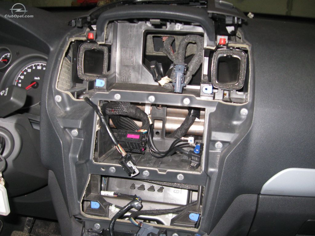

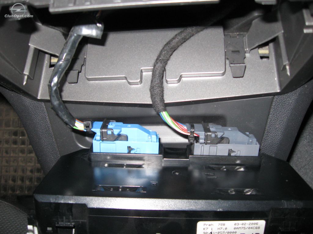

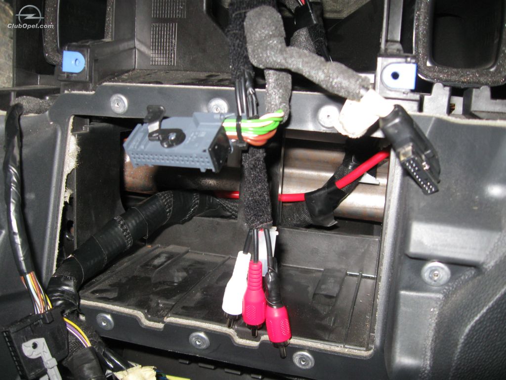

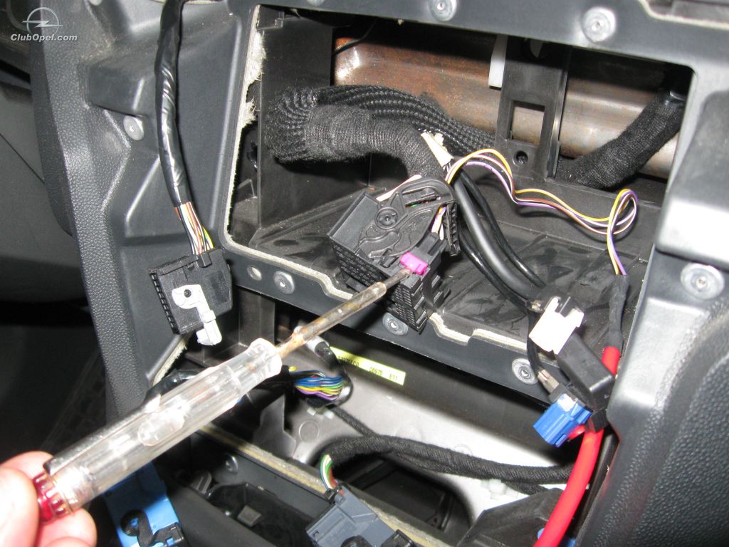

2. Dupa demontarea CID-ului se poate monta interfata. Gasiti toate istructiunile in pachet. Trebuie desfacute cele patru surube ( torx 10 ), se inlatura capacul si se monteaza interfata cu mufele aferente ( sunt in pachet ).

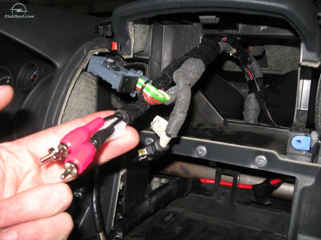

3. Pentru a avea si sunet la derularea unui videoclip este nevoie ca unitatea CD70 sa aiba o intrare AUX IN. In cazul in care nu aveti, se poate monta ( detalii gasiti pe forum ). Pentru a fi functional se adauga cei 3 pini ai cablului AUx In, in mufa de la CD70navi.
Configuratia este urmatoarea: cele doua fire pentru canalele stanga/dreapta merg la pinii 24, respectiv 25, iar firul al treilea la pinul 18.
Se trage usor cu o surubelnita mica de clema ( de culoare mov ) de pe mufa dupa care se pot introduce pinii la locul lor.

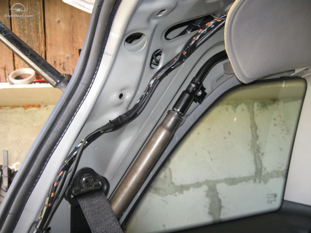

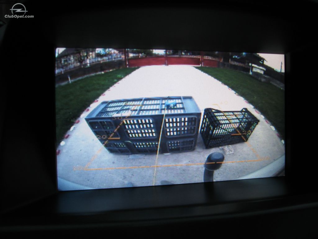

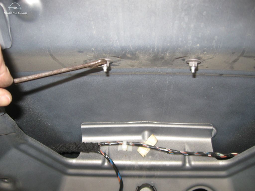

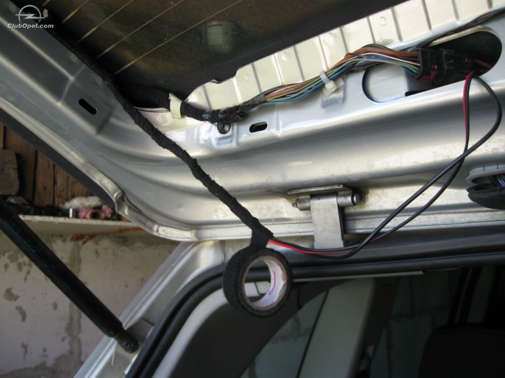

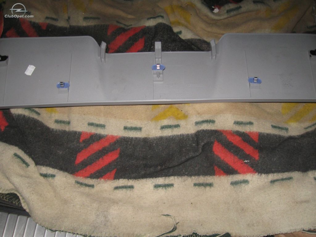

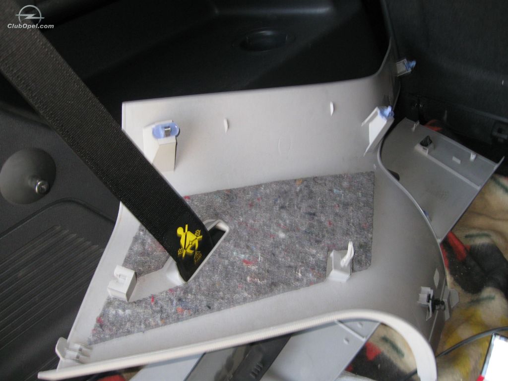

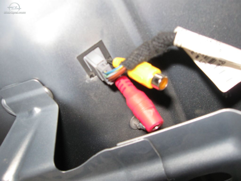

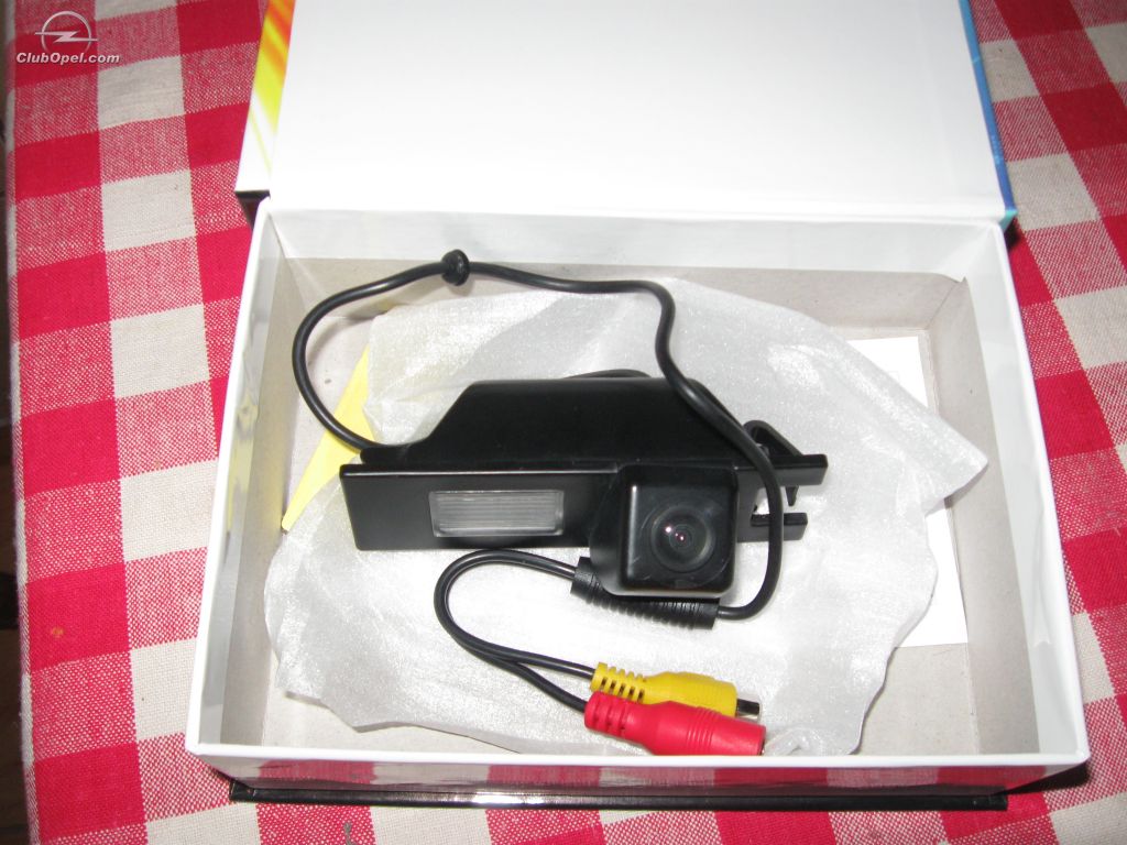

4a. Montarea camerei de marsarier: eu am optat pentru o camera dedicata, care potriveste perfect in locul lampii de iluminare a placutei de inmatriculare. Se scoate lampa din partea stanga si se introduce camera. Pentru a "trage" cablul AV si cel de alimentare trebuie demontat ornamentul cromatde pe haion. Pentru asta demontam capitonajul din plastic care acopera haionul pe interior: Sunt 2 surube pe centru si 3 la manerul de deschidere, in rest doar clipsuri de plastic...de acea se trage mai energic. Dupa inlaturarea capitonajului de plastic se pot desface piulitele ( cu o cheie de 10 ) care sustin ornamentul, si se introduc firele in interiorul masinii.

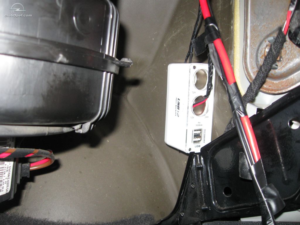

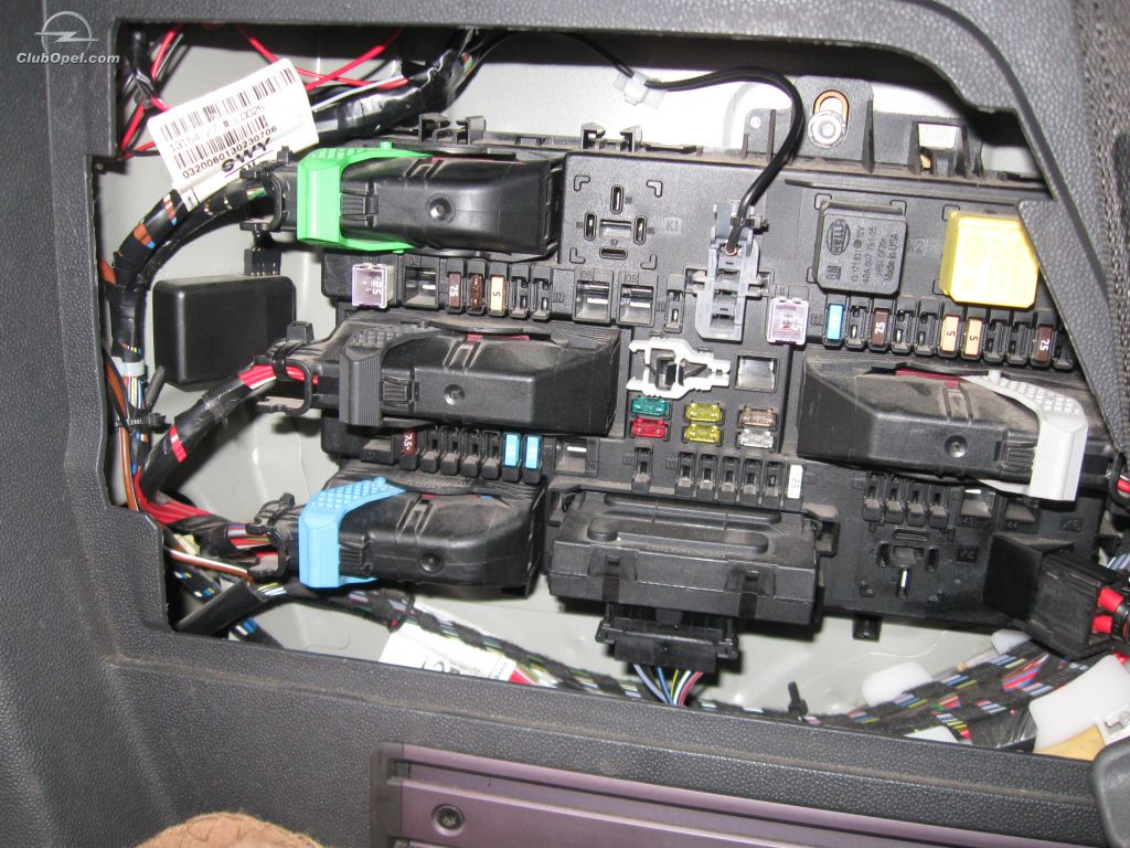

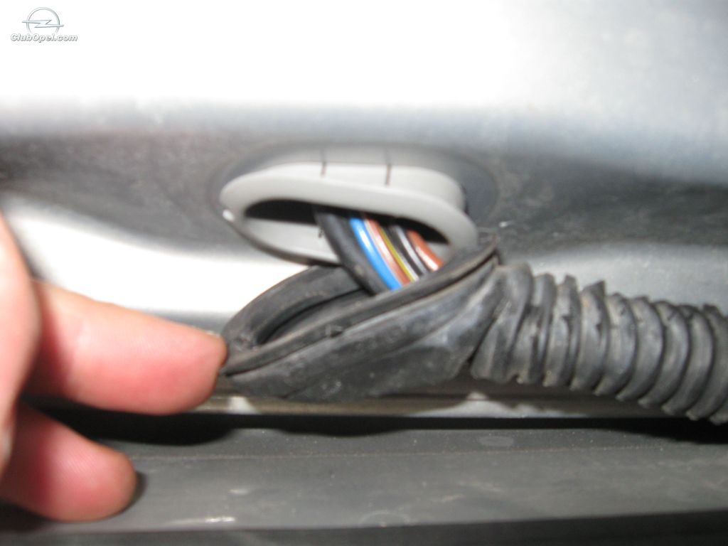

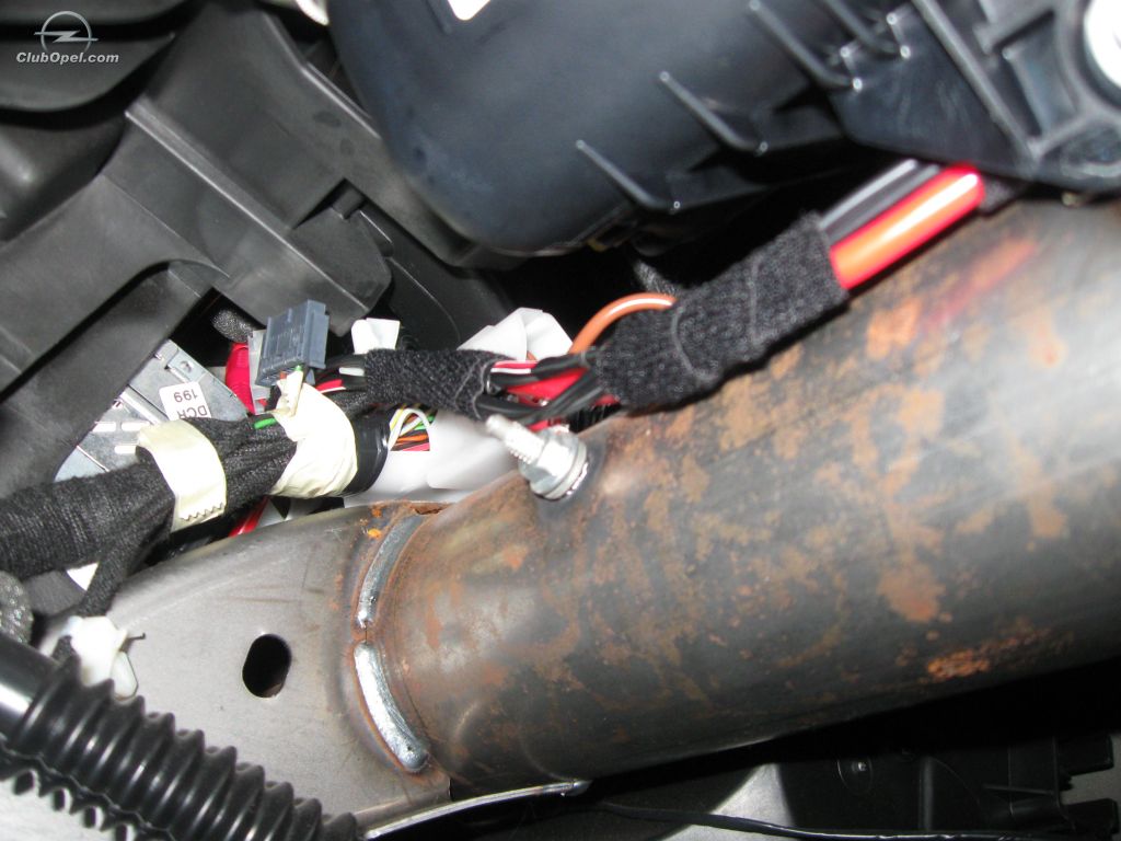

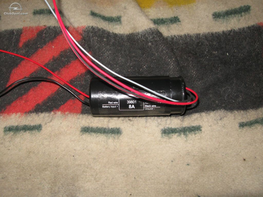

Firul AV de la camera trebuie sa ajunga in fata la bord, iar cel de alimentare in zona REC-ului pentru a fi alimentat de la firul care merge la becul de mers inapoi. Pentru asta am demontat ornamentele de plastic de pe latura stanga si de pe capitonaj ( se trage putin mai energic, sunt doar clipsuri de plastic ) am introdus firele prin burduful de cauciuc care face legatura intre haion si "pavilion" dupa care am izolat firele cu banda speciala pentru a inlatura eventiualele zgomote.

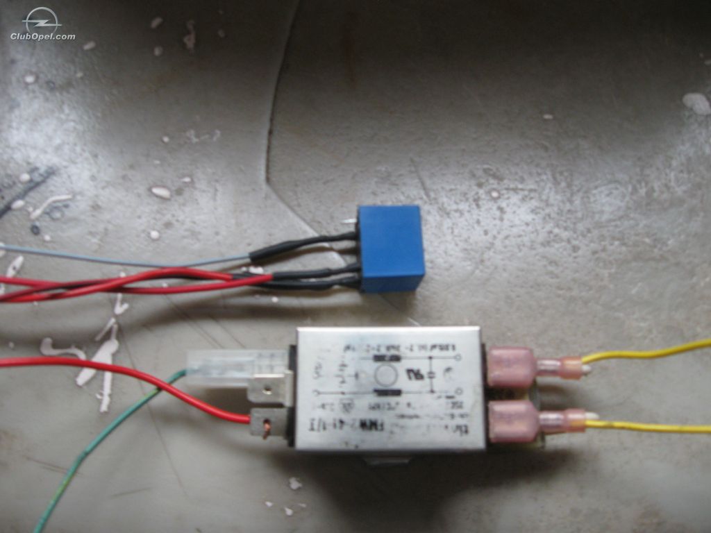

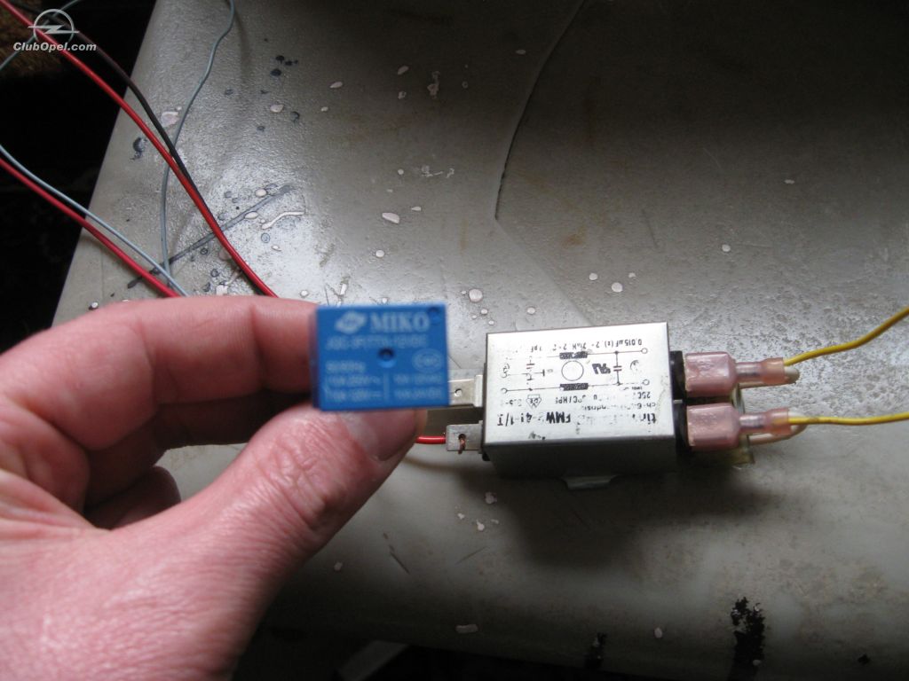

Pentru a pacali CC-ul am apelat la un mini releu de 12V, care este alimentat de la firul de marsarier, si furnizeaza +12V pentru camera de marsarier precum si pentru interfata AV ( pentru schimbarea automata ) direct de la +-ul permanent din REC. Totodata am folosit si un filtru de deparazitare ( l-am demontat dintr-o orga mai veche ) pentru a avea o imagine clara. Cele 2 piese le-am montat intr-o carcasa de plastic pe care l-am lipit cu banda adeziva in zona REC-ului, pentru a fi usor de conectat la "sistem".

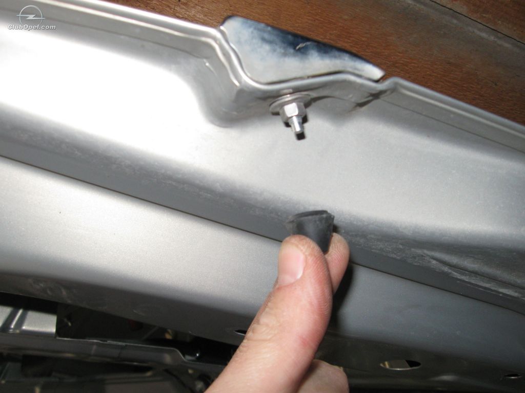

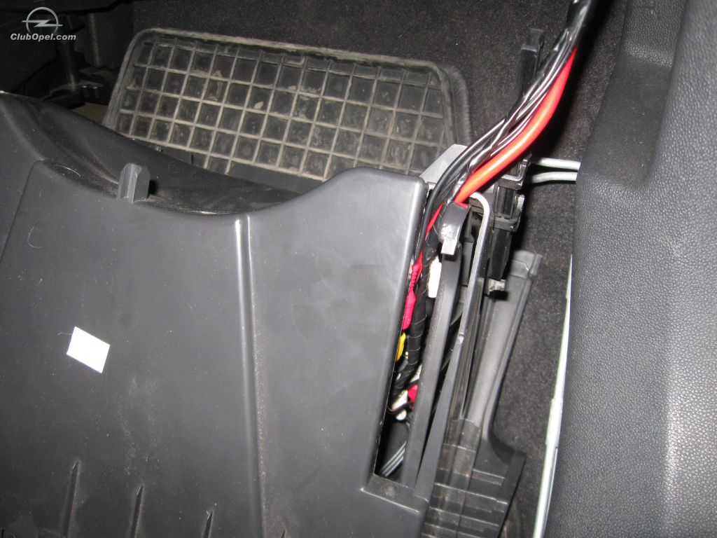

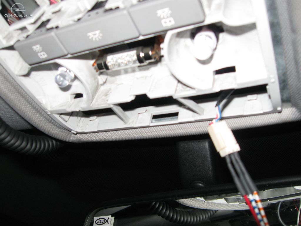

Firul de +12v si firul de semnal AV de la camera le-am "tras" pe sub capitonajul "pavilionului". Pentru asta am desfacut manerele de plastic de deasupra usilor, parasolarul de pe partea pasagerului si ornamentele de plastic din zona centurilor de siguranta.

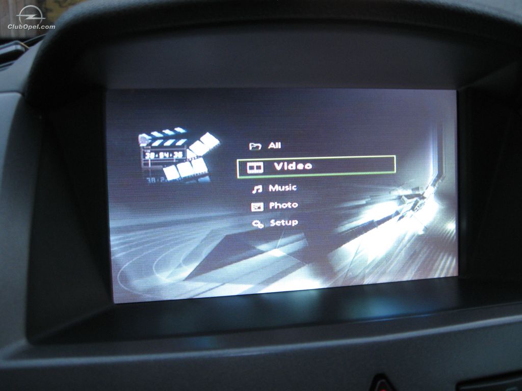

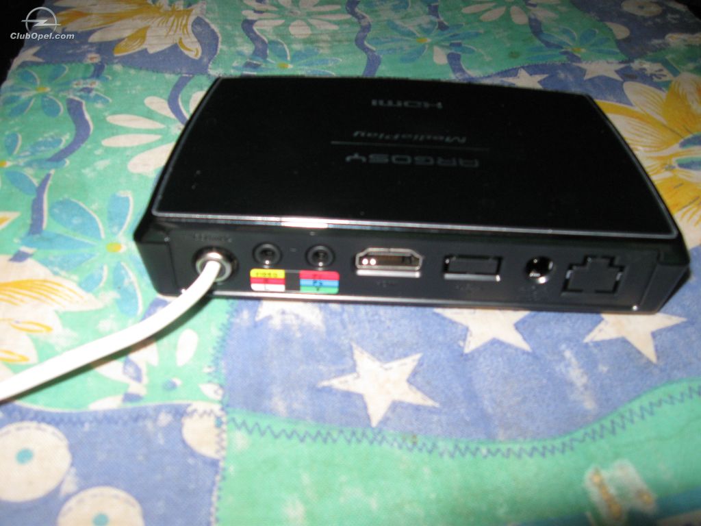

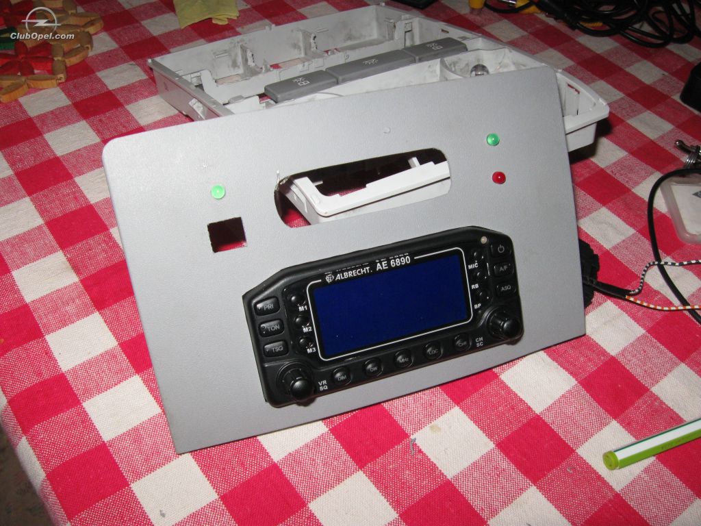

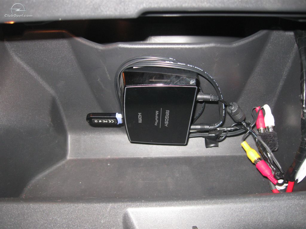

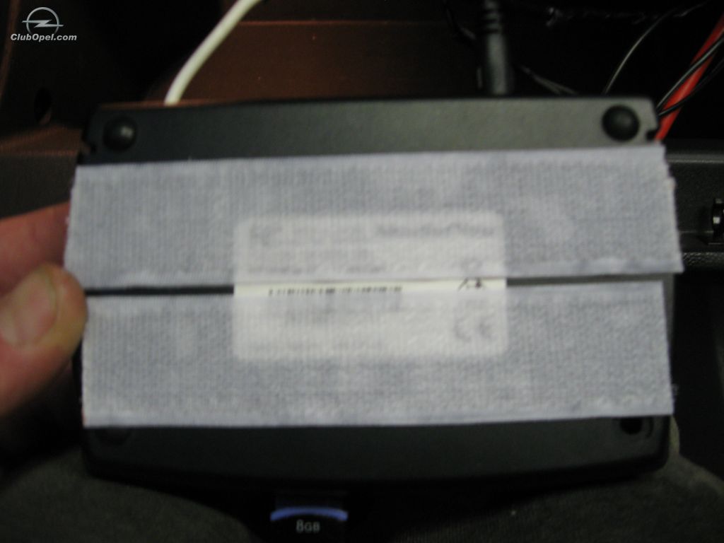

4b. Pregatirea si montarea player-ului. De la bun inceput m-am gandit sa montez un player dedicat masinii. Am vrut sa evit folosirea unui telefon care trebuie demontat la fiecare coborare din masina, plus ca firele pentru AV si sunet nu pot fi mascate la folosirea unui telefon. De acea am optat pentru un mini player care poate fi usor "mascat" si nu necesita demontarea la fiecare oprire. Pentru a putea da comenzi playerului am demontat senzorul pentru telecomanda si l-am montat langa plafoniera. Am folosit un suport pentru LED-uri de 5 mm pe care l-am taiat si l-am lipit de ornametul de langa plafoniera. Pentru alimentarea player-ului am folosit un "reductor" de tensiune de la 12V la 5 V ( se gasesc in comert ) pe care l-am alimentat de la plafoniera ( alimentarea se " taie" automat la cateva minute dupa inchiderea masinii ).

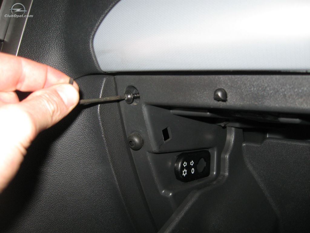

Pentru montarea player-ului am demontat torpedoul ( 4 surube torx 20 ) pentru a putea "trage" firele spre interfata. Am montat "reductorul" de tensiune si am tras firele de la senzorul pentru telecomanda. ( pe sub ornamentul de la parbriz ( partea dreapta ). La inceput am crezut ca trebuie sa gauresc torpedoul, dar exista loc destul pentru a scoate firele, nu trebuie gaurit.

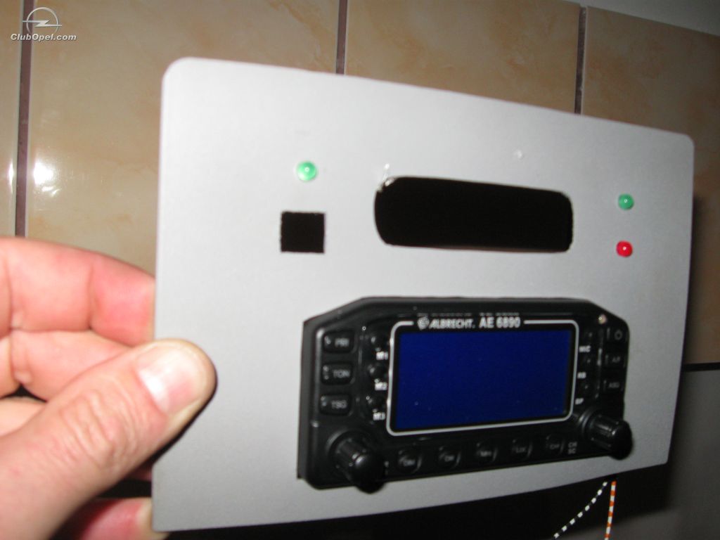

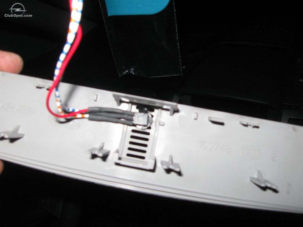

5. Montarea butonului pentru schimbarea canalelor. Eu am decis sa montez acest buton langa plafoniera ( langa diplay-ul statiei CB ). Pentru asta am realizat locul ( 12x10 mm) cu ajutorul pistolului de lipit si cu o pila mica, dupa care am montat butonul.

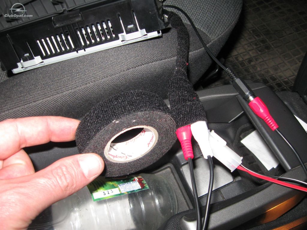

6. Finalizare. La final facem legaturile intre interfata si player. Am folosit banda izolatoare cu burete, pentru a evita eventualele "zgomote". Firele le-am tras pe tubul de sustinere din bord pana in zona torpedoului, unde le-am introdus in torpedou. Am montat la loc torpedoul si plafoniera dupa care am facut proba. Cu acesta ocazie se poate regla luminozitatea, culorile, contrastul display-ului din cele trei potemtiometre aflate pe interfata. Daca totul este ok, se monteaza totul la loc in ordine inversa: CID, consola centrala, modul comanda clima, CD70, si consola de partea superioara a bordului. Se monteaza si ornamentul cromat pe haion, ornamentele de plastic, totul asa cu am fost la inceput.
In final am lipit player-ul pe torpedou, cu ajutorul unei benzi dublu adezve, pentru a evita zgomotele.

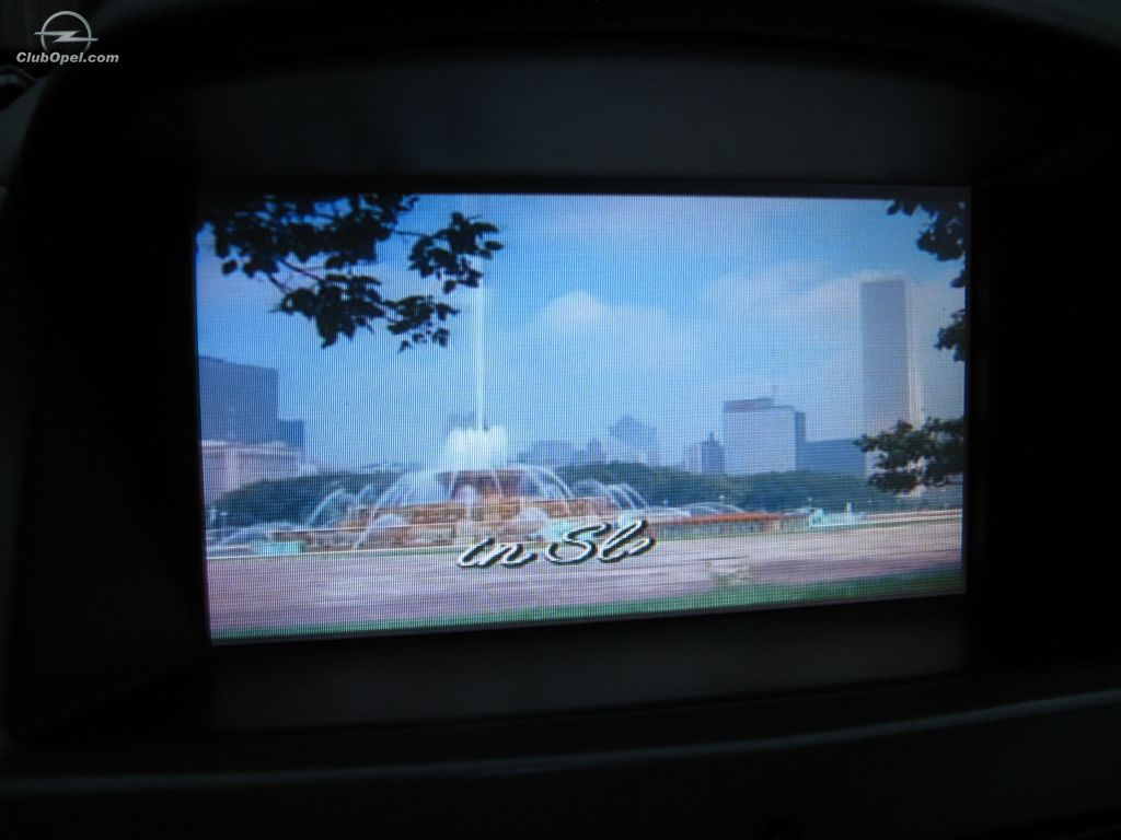

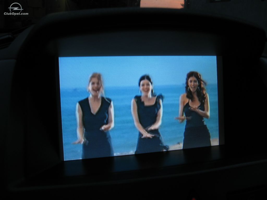

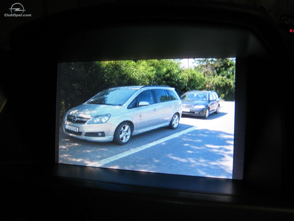

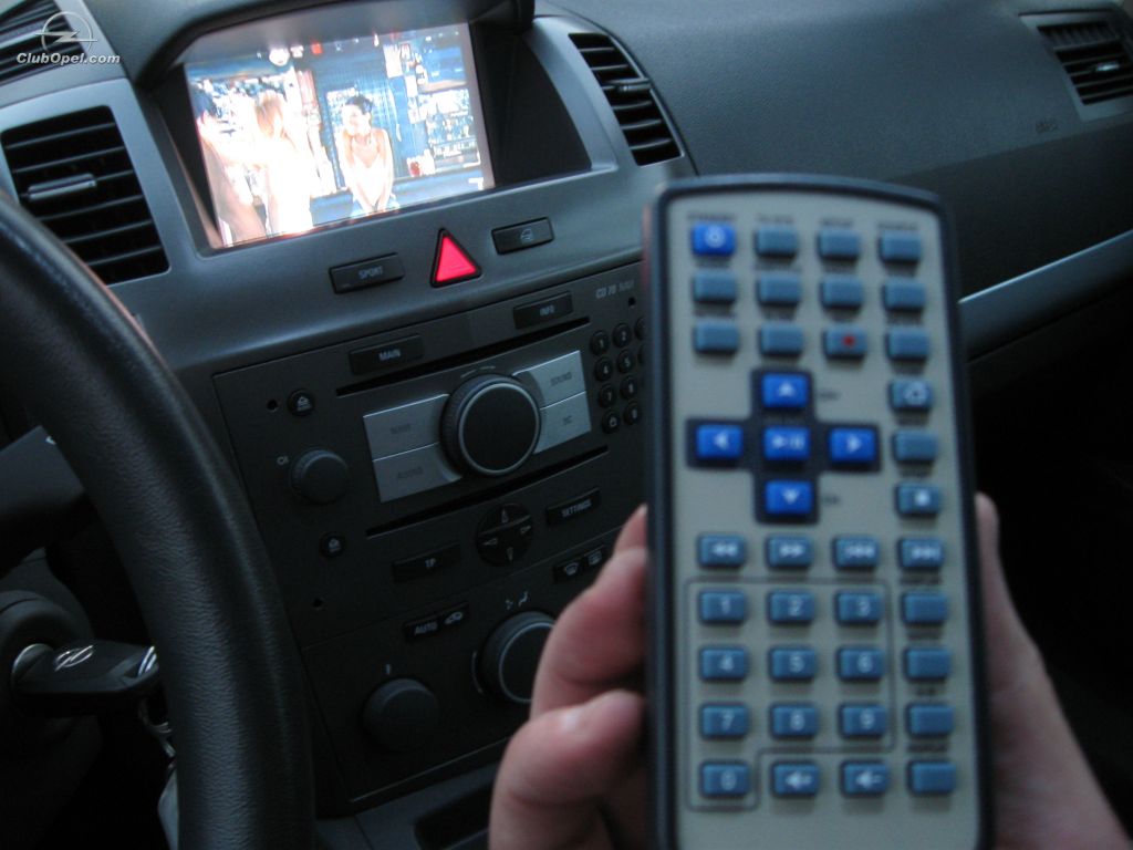

Si acum rezultatul final:
Cam asta ar fi in mare "procedura" Celor care se decid sa-si monteze un astfel de "sistem" le doresc mult succes. Sper sa-i ajute tot cea ce am postat aici

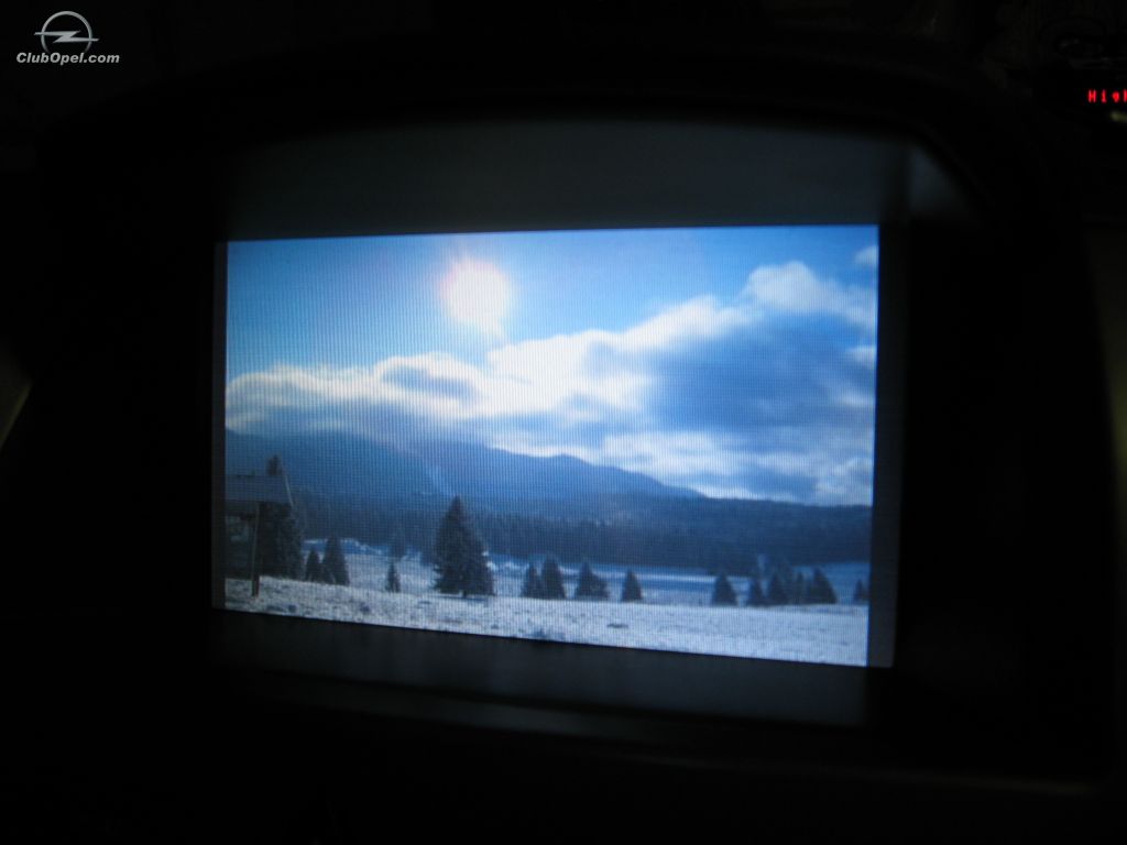

Multumesc frumos pentru aprecieri Da, la asta m-am gandit cand am mai discutat..la o interfata care sa nu modifice aspectul interioar al masinii...de fapt totul este ca inainte de upgrade.
Dupa montaj am facut niste poze - special pentru tine Sa vezi diferenta intre pozele cu camera murdara..si camera curata..o diferenta minora zic eu. Am sa caut pozele si le postez in topicul dedicat
