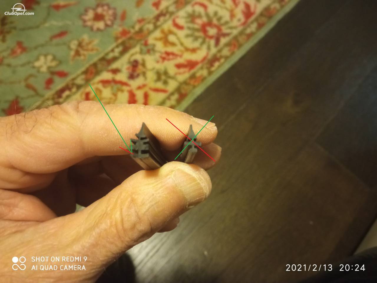

Rezerve lame stergator (doar cauciucul) de la supermarket alimentar cu cateva maruntisuri auto, 11 lei perechea dar cu sectiunea specifica. Taiate la dimensiune fiecare si puse in locul celor tocite, pe aceleasi lame. Sunt super si sterg de nu se poate. Se scoate capatul lamei cu grija si se pune tot usor. Bafta!
