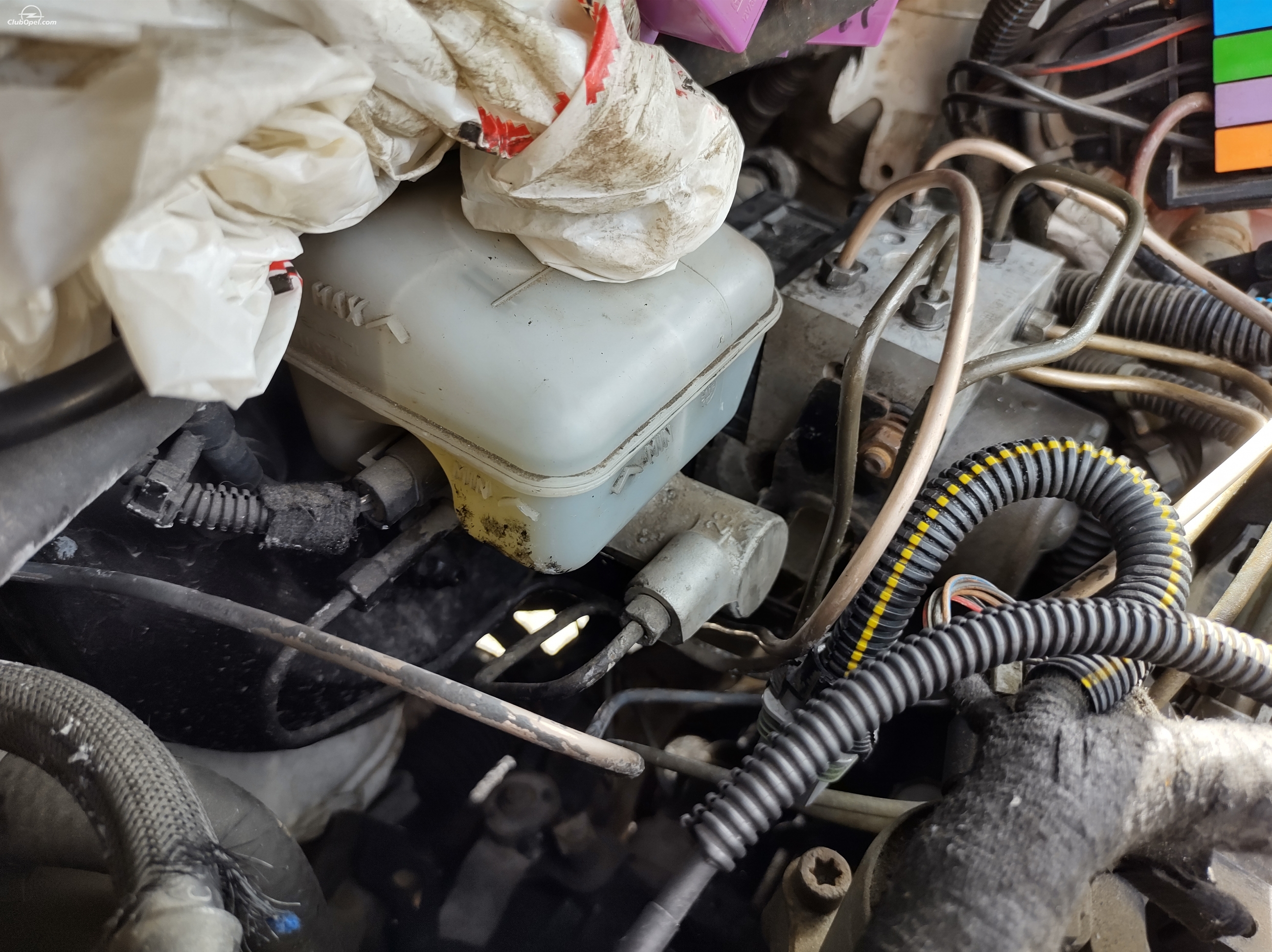

Am reusit sã schimbi conductele de frânã si la partea din fatã.
La roti totul pare simplu...
Dar la pompa de ABS nu mai este asa simplu zonã strâmtã.
Am fost nevoit sã demontez si suportul de la cutia cu relee pentru a putea lucra la pompa de ABS... suruburile nu intrau pe pasul lor si nu ai pozitie prea bunã sã intervi la ele.

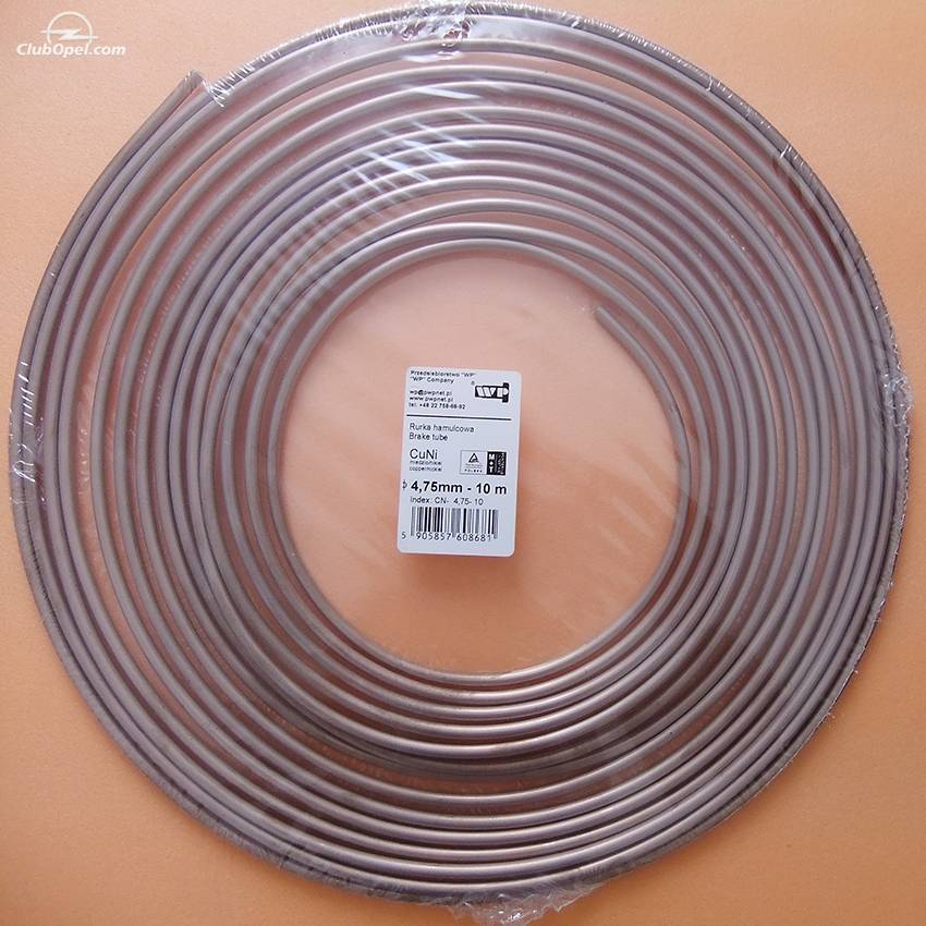

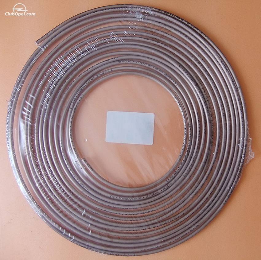

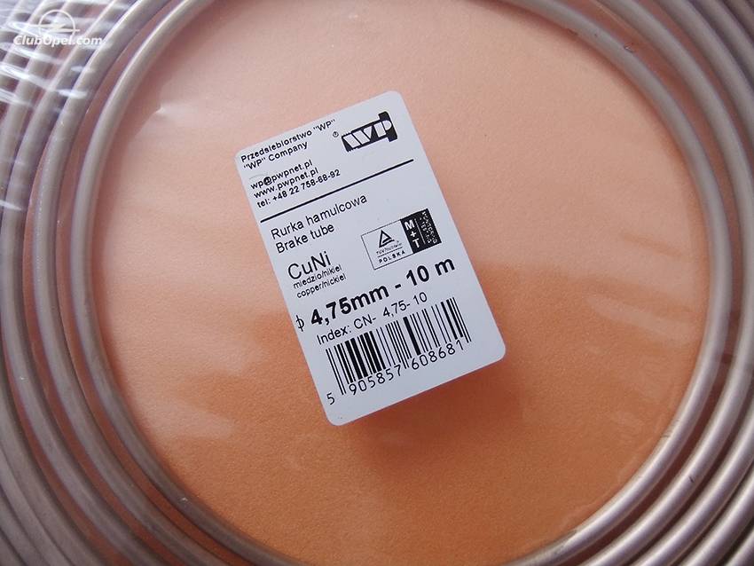

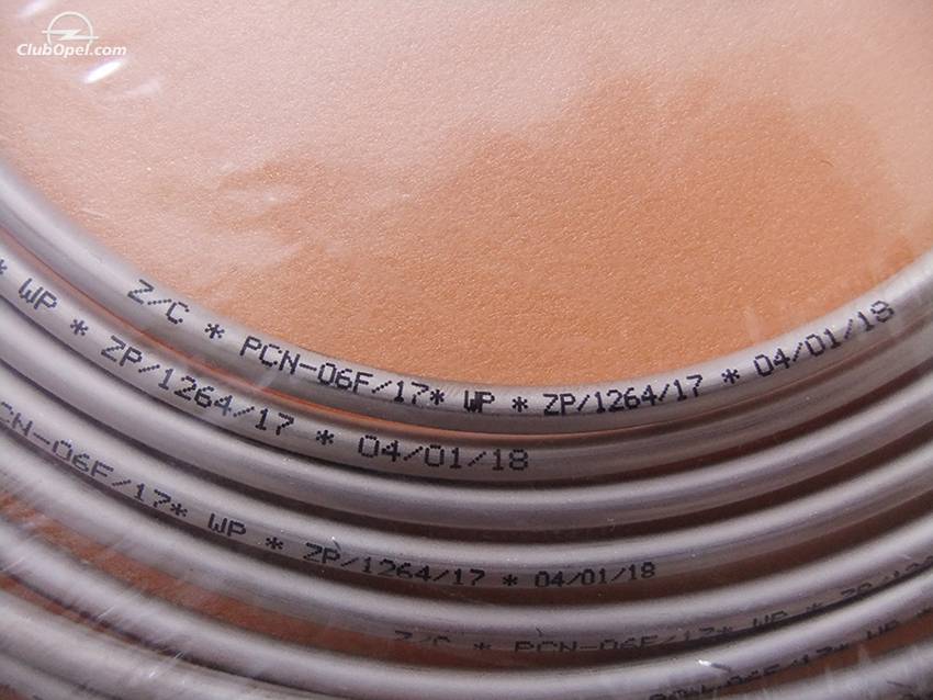

WP 4.75-10 CN - conducta frana cupru-nichel 10m WP, rola 10 m, diametrul de 4,75 mm
WP 4.75-10 CN - 10m
WP 4.75-5 CN - 5m

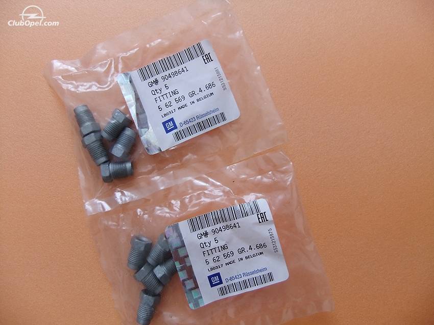

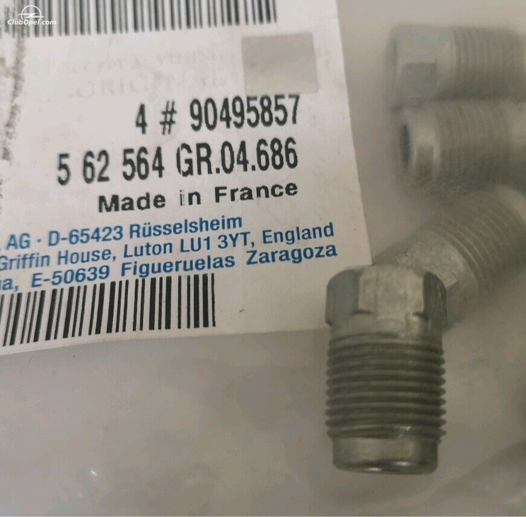

90495857 | 5 62 564 SCREW,CLAMP,BRAKE PIPE,M12,BRAKE MODULATOR
________________________________________________________________

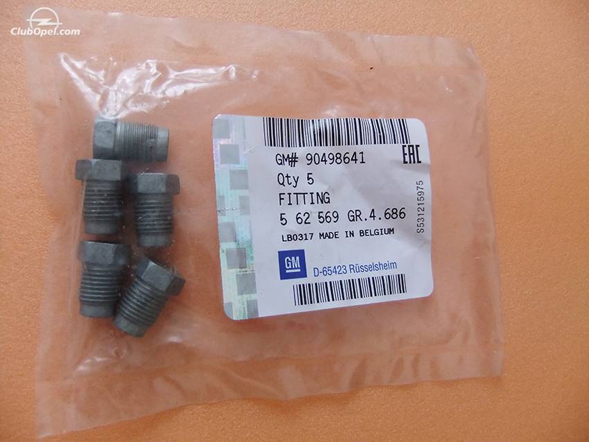

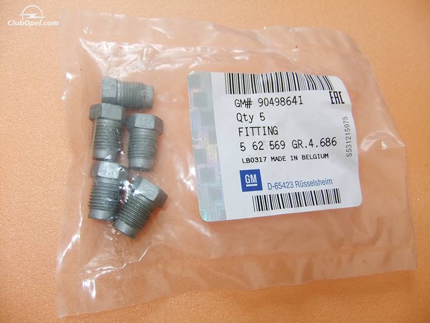

90498641 | 5 62 569 SCREW,COUPLING,M10x1,BRAKE PIPE

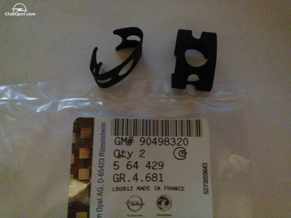

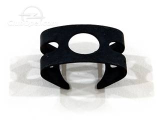

90498320 | 5 64 429 PLATE, LOCKING, FRONT BRAKE HOSE TO BRACKET

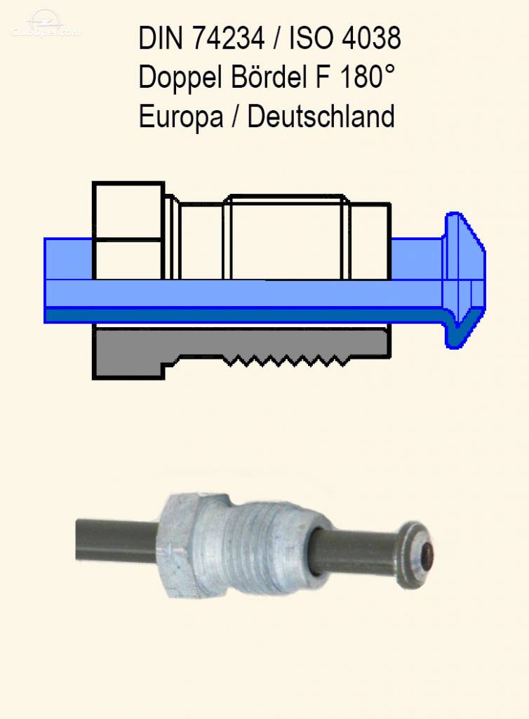

Pentru conductele de frânã de pe fatã...

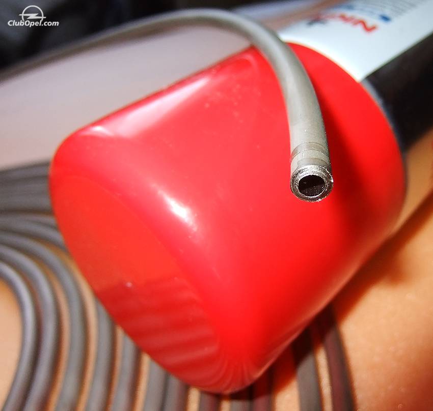

Se foloseste bercuire DIN 4.75 ca cea din pozã.

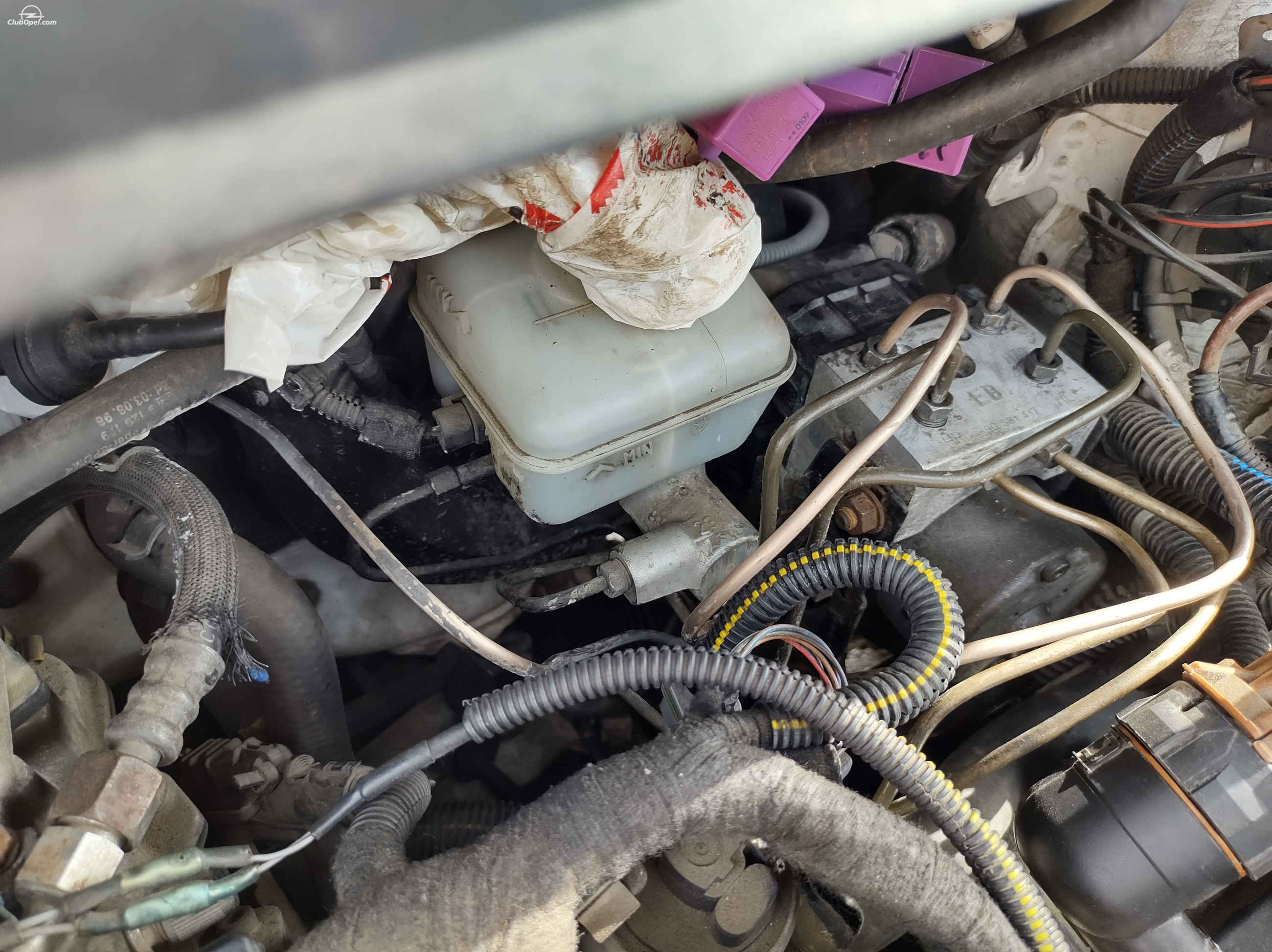

La pompa de ABS am folosit suruburile gãsite pe masinã.
Conducta de frânã din dreapta am dus-o prin spatele la motor la nivelul clapetei...
Traseul original este cu bãtaie de cap... zonã înghesuitã... si clipsurile au cedat la demontare ce sã îi faci plastic. 😋
Mãcar au rãmas o partea de clips cu conducta de alimentare.

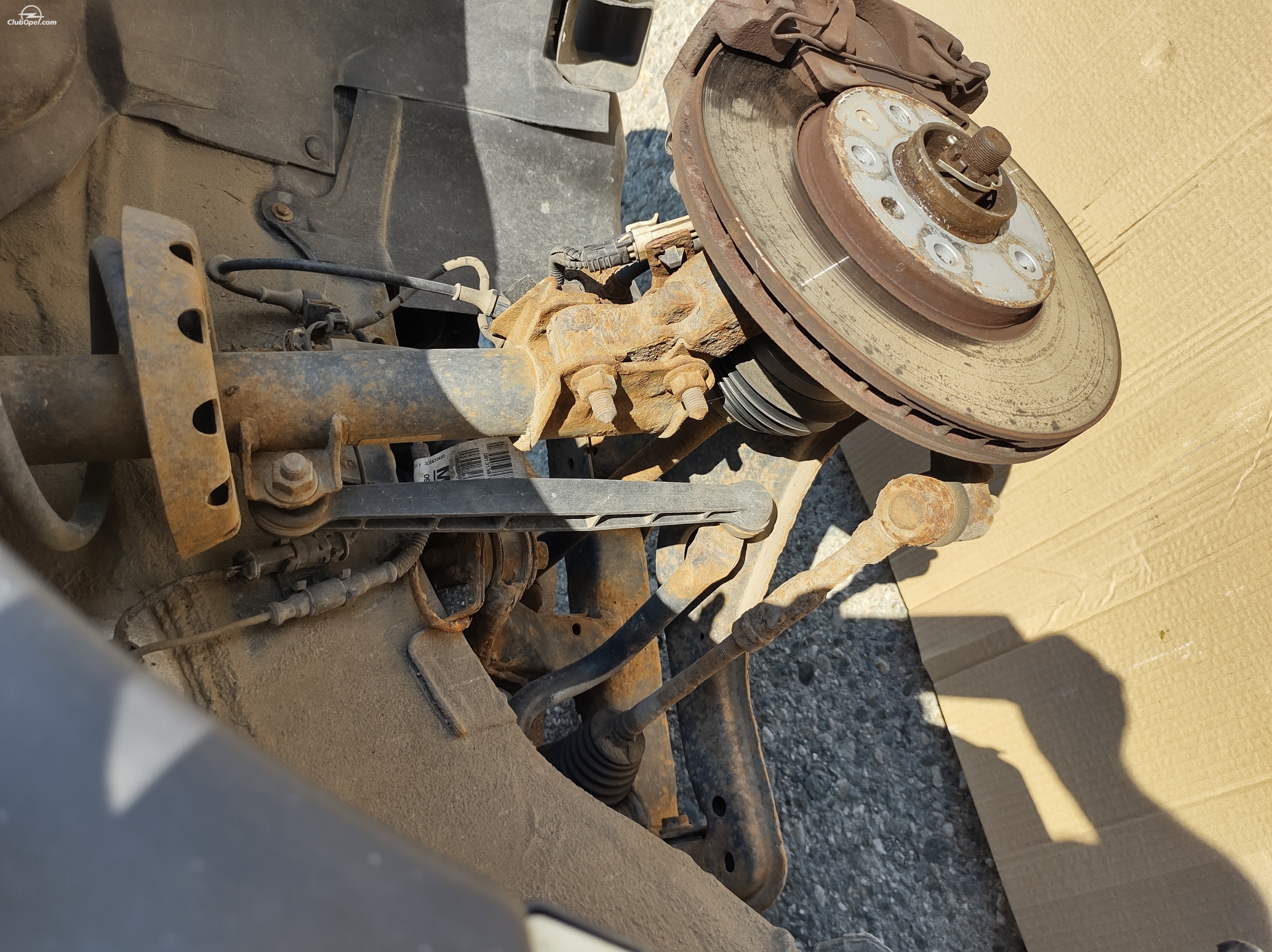

 Dimensiuni conducte frânã fatã montate pe masinã:
- 2370 mm (237 cm) Conductã Dreapta Fatã | Capete M12 si M10 | bercuit la ambele capete cu DIN 4.75 Tatã
- 1160 mm (116 cm) Conductã Stânga Fatã | Capete M10 si M10 | bercuit la ambele capete cu DIN 4.75 Tatã
Dimensiuni conducte frânã fatã originale (cele ruginite):
- 2200 mm (220 cm) Conductã Dreapta Fatã | Capete M12 si M10
- 1250 mm (125 cm)Conductã Stânga Fatã | Capete M10 si M10

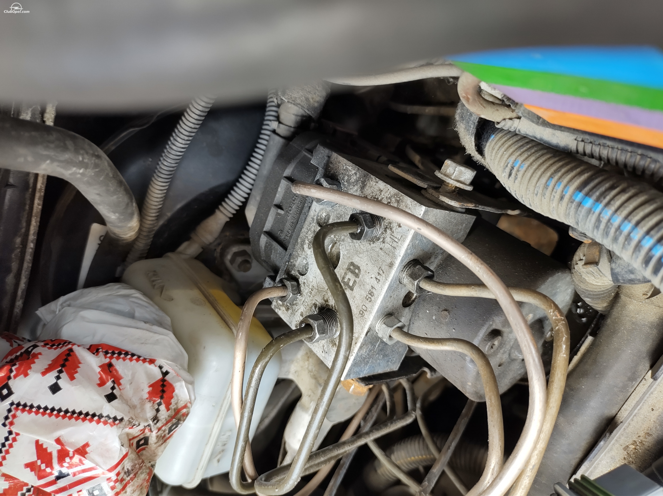

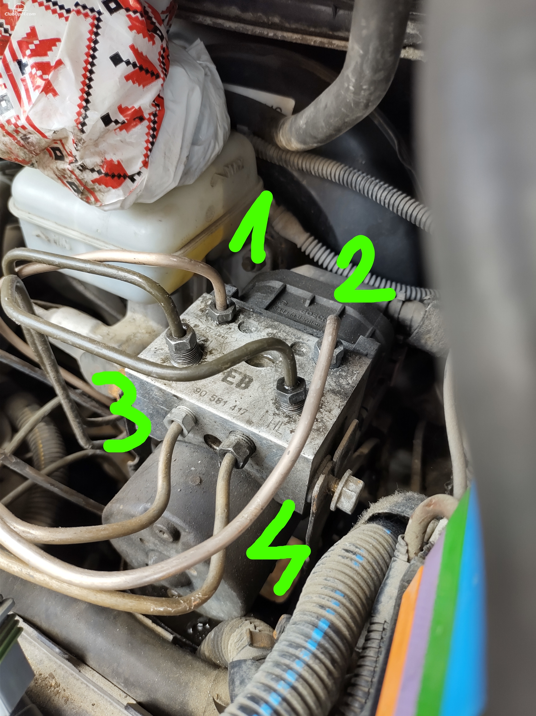

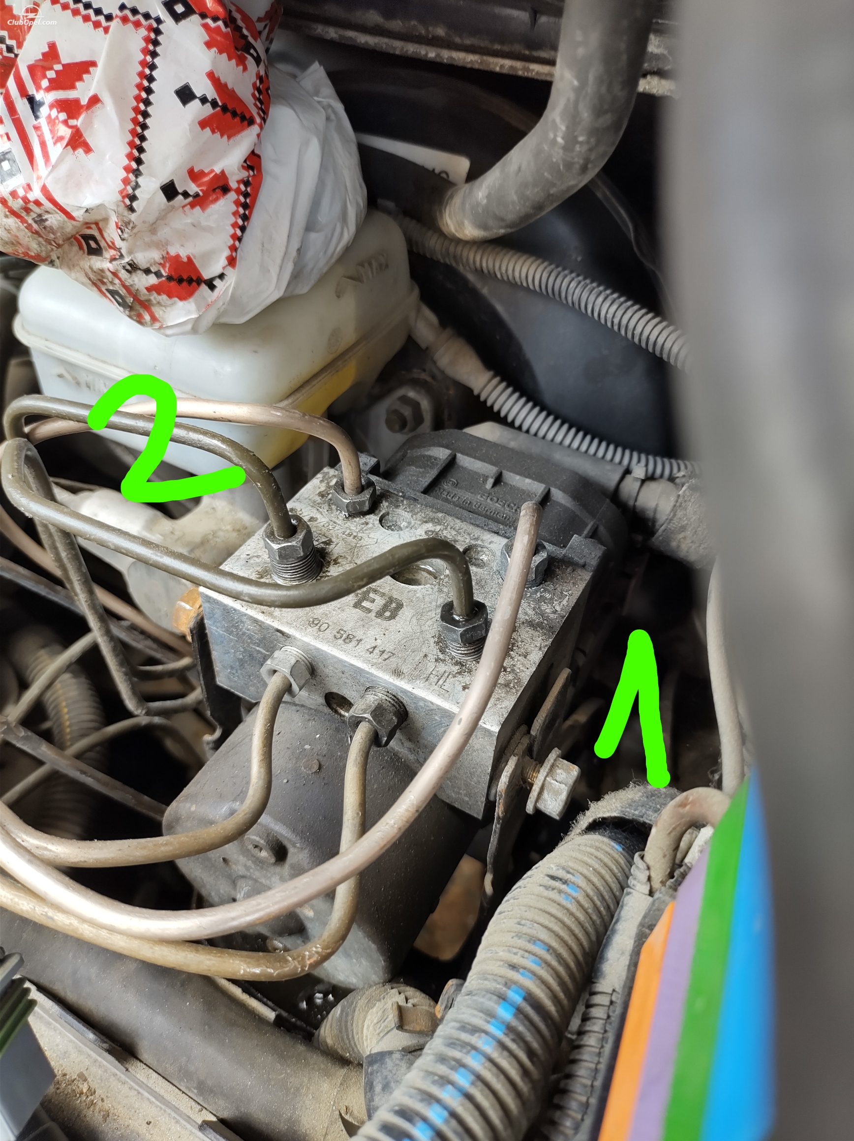

Pompa ABS
1 - Conductã frânã stânga fatã M10
2 - Conductã frânã dreapta fatã M12
3 - Conductã frânã stânga spate M10
4 - Conductã frânã dreapta spate M12

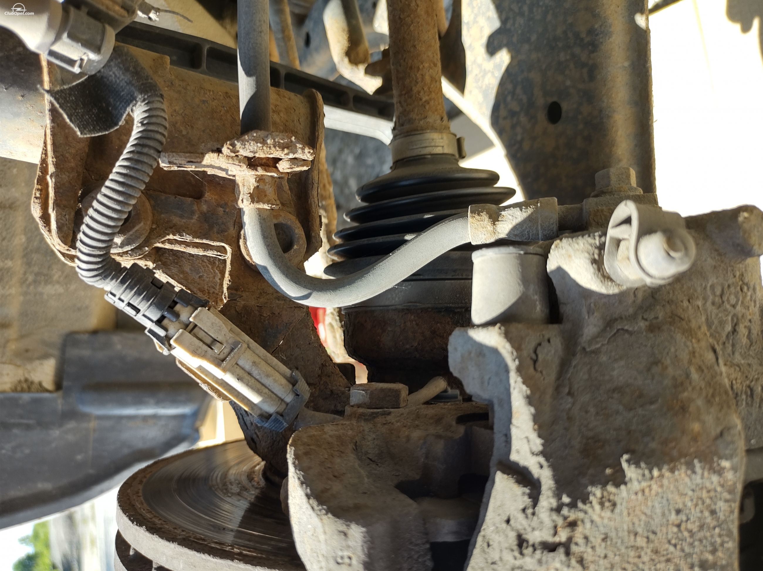

Zafira A si Astra G
Pentru demontare/schimbarea conducte frânã la roti fatã.
- Sacosã-pungã din plastic pentru capacul de la rezervorul de lichid de frânã.
- Tubularã lungã de 11 cu prindere 1/2
- Cheie cu clichet 1/2
- Cheie dreaptã lungã de 15 (pentru a mentine contra furtunul de frânã)
- Patent
- Ciocan mediu
- Surubelnitã dreaptã medie sau lungã.
- Perie de sârmã
- Cheie dreaptã de 11
- Cheie de 11 pentru conducte frânã (ajutã cât de cât)
- Cheie inelarã de 8 si 9 pentru niplurile aerisire cam fragile. (dati cu Spray pentru suruburi întepenite.)
- Lichid de frânã ATE
- Spray pentru suruburi întepenite.
Doar dacã se schimbã si furtunul de frânã.
- 4-8 buc Inel de etansare din cupru 10 x 15 x 1.5mm - pentru prinderea furtunului de frânã la Etrier (Etrier frana ATE)
Demontare rotilor si sustinerea masini si conductele de frânã o las în seamã voastrã.

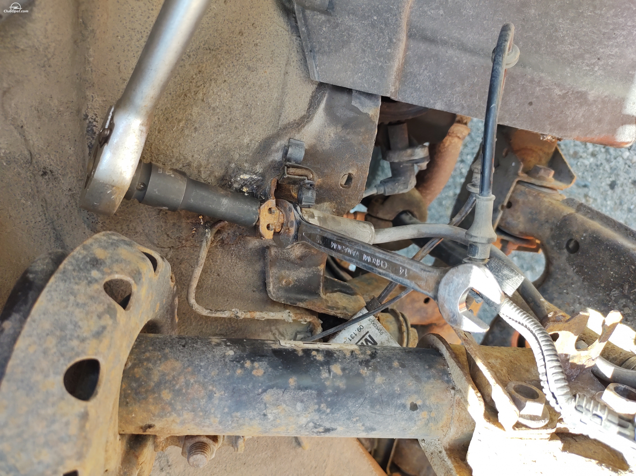

- Se pune o sacosã-pungã din plastic sub capacul de la rezervorul lichidului de frânã pentru a limita scurgerea lichidului de frânã cât timp se lucreazã.
- Dati cu Spray pentru suruburi întepenite la surub cât si la pana metalicã de fixare-sustinere furtun frânã.
- Se scoate-slabeste siguranta metalicã aceea de sub surub cu o surubelnitã.
- Se tãie conducta de frânã cu un patent deasupra la surub la 1 cm
- Se vine cu o tubularã lungã de 11 pe surub în caz cã nu se aseazã tubulara pe capul de la surub, curãtati zona la surub cu o perie de sârmã.
- Cuplati cheia cu clichet la tubulara lungã de 11
- Tineti contra la furtunul de frânã cu o cheie de 15
- Dacã se schimbã furtunul de frânã se scoate si pana metalicã de fixare-sustinere furtun cu ajutorul unui ciocan de sus-jos pentru a crea o slãbire-joc si în momentul când existã spatiu pentru a putea introduce surubelnita pentru a actiona mai usor din zona inelului de fixare furtun... se poate interveni si cu patentul vã descurcati... 😋
- Tubularã lungã de 11 cu prindere 1/2 pentru desfacerea furtunului de pe Etrier frana ATE
Se face prinderea la pompa de ABS - Cheie dreaptã de 11
Se face aerisire.
Sper sã vã ajute cât de cât...

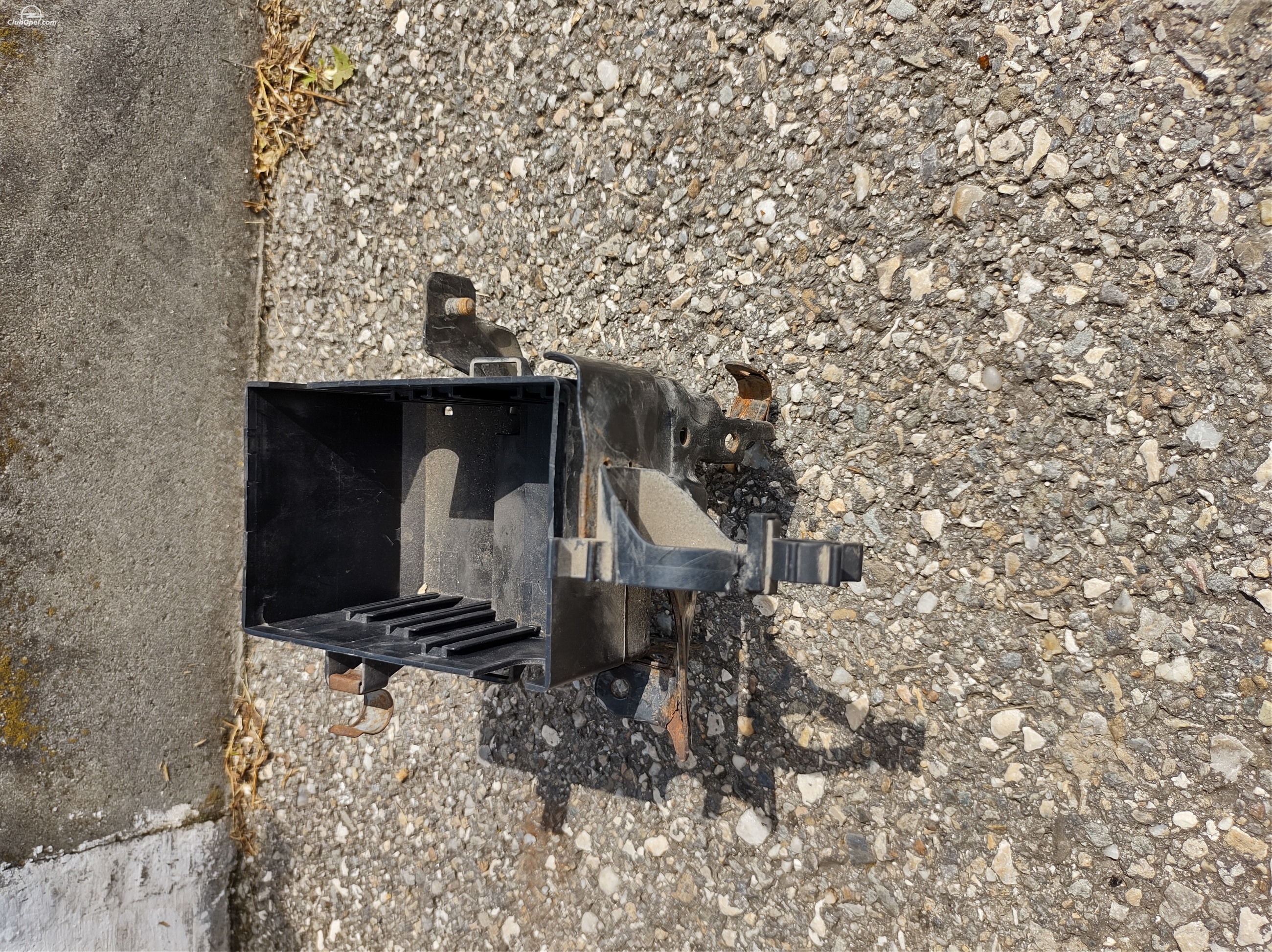

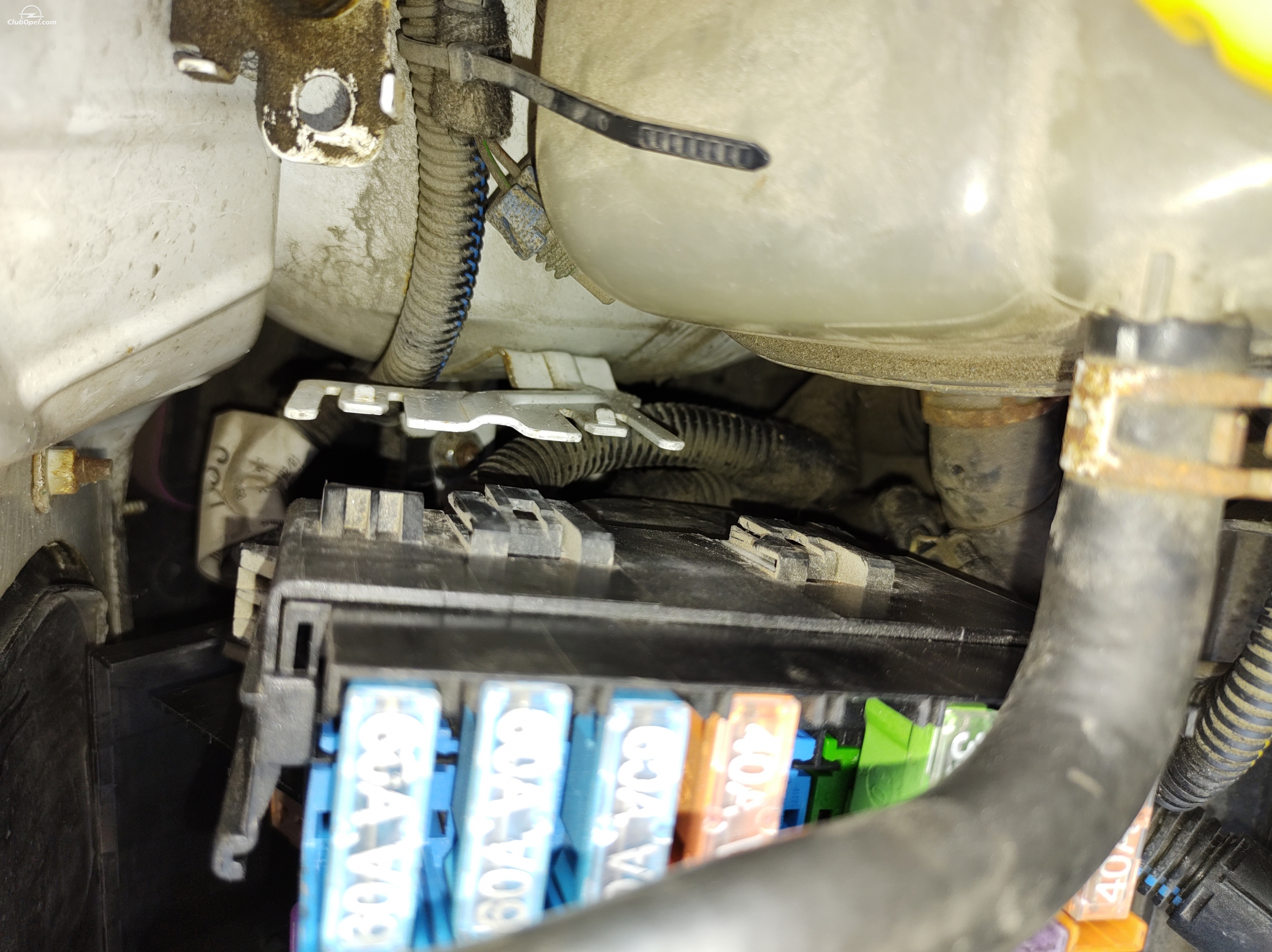

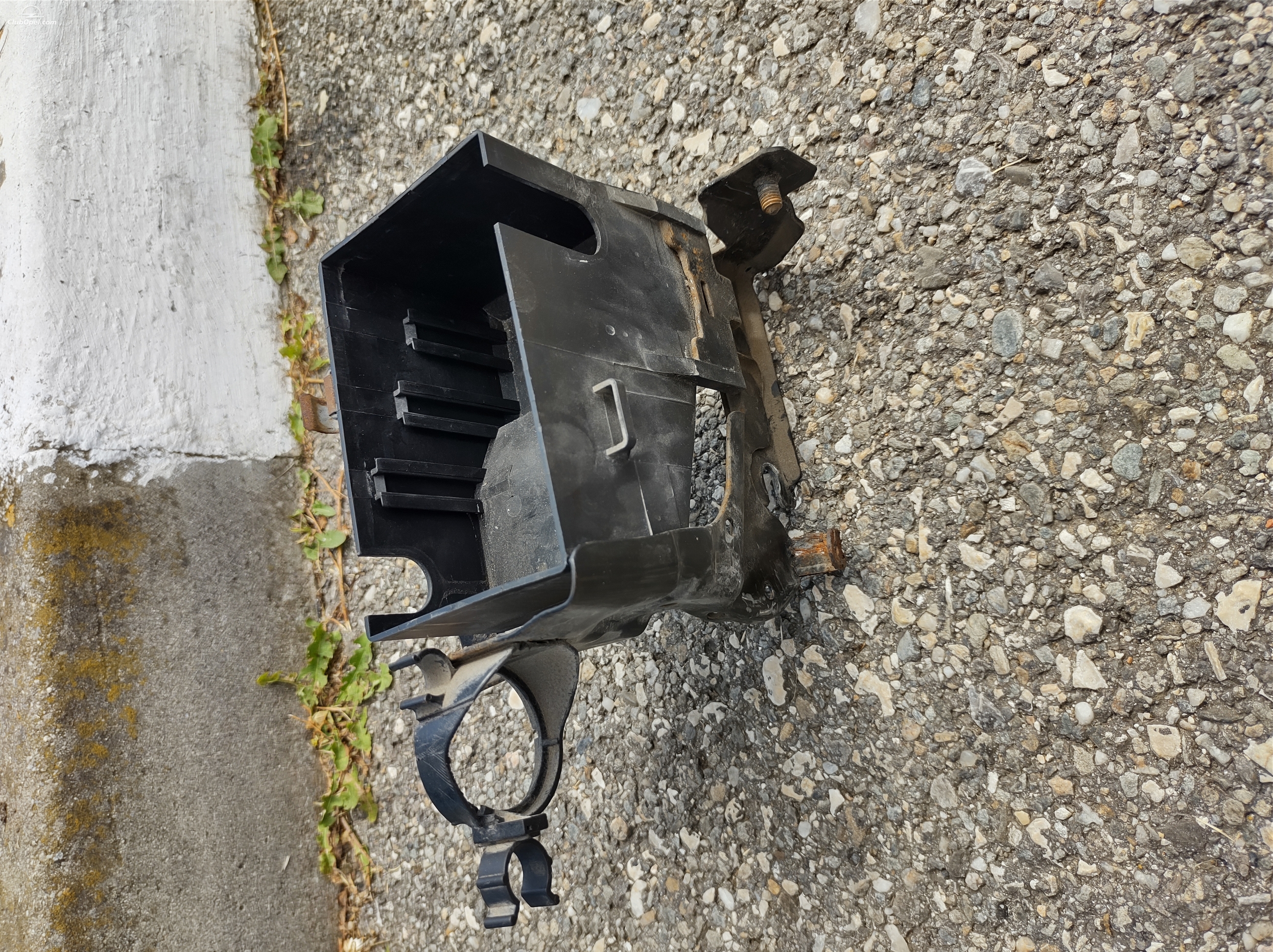

Demontare suport cutiei relee.
- Cheie dreaptã de 13
- Tubularã lungã de 13 cu prindere 1/2
- Prelungitor lung 1/2
Doar dacã este nevoie.
- Cleste de tãiat cabluri-coliere plastic (mare grija ce tãiati)
- Coliere de Plastic de rezervã.
- Patent...
Si foarte multã rãbdare.
Nu vã grãbiti... mai ales în zona firelor si cablurilor.

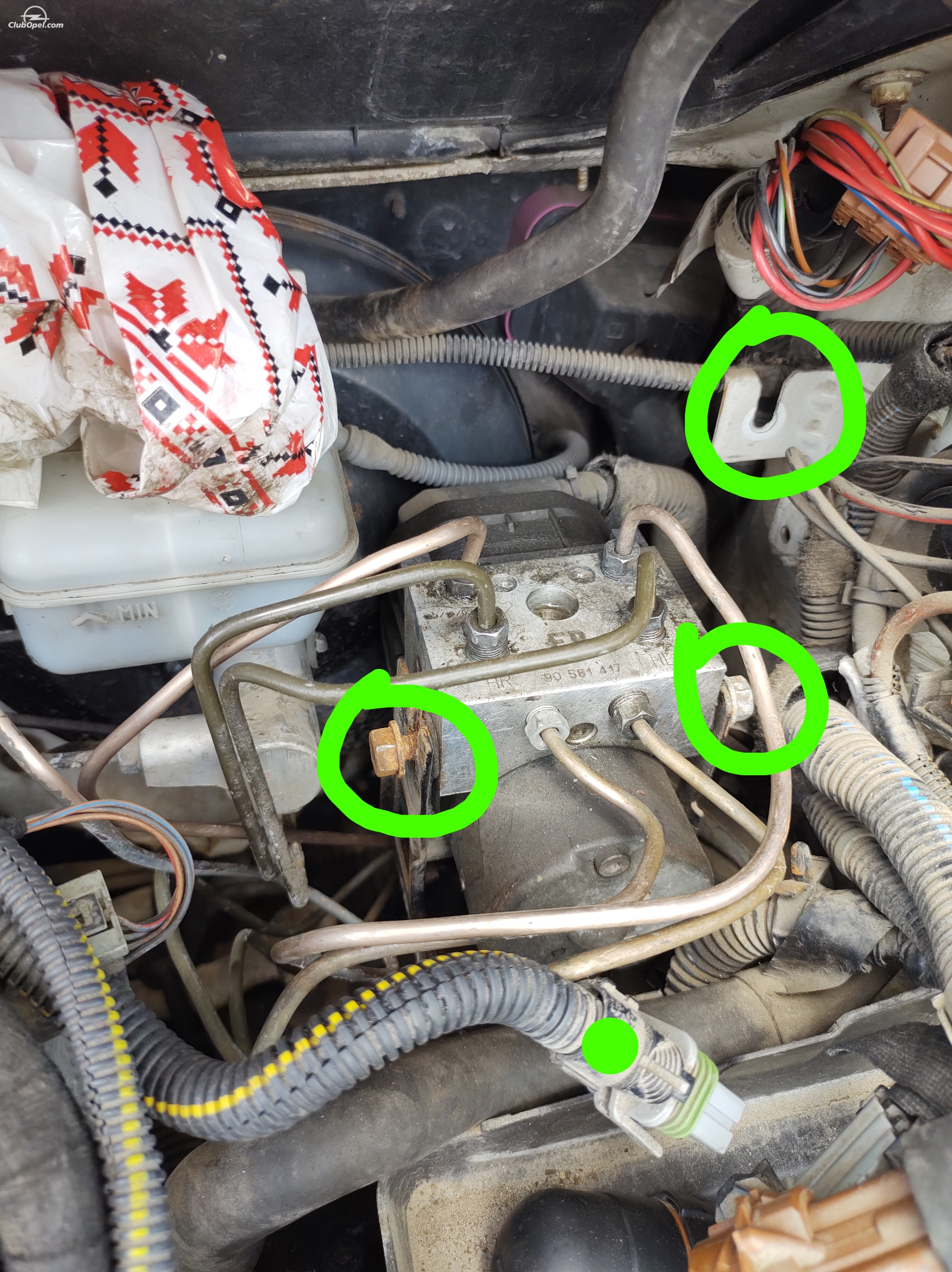

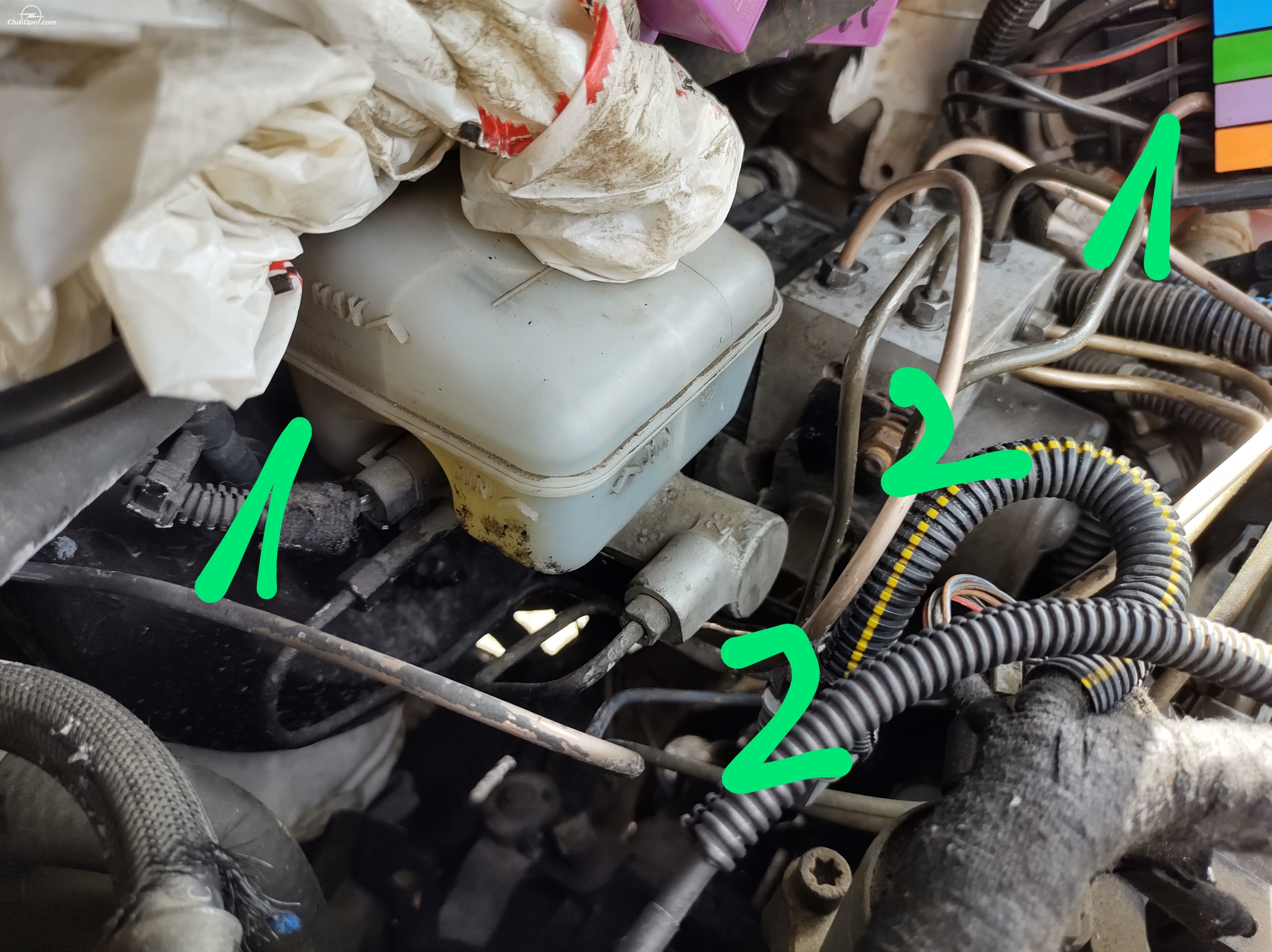

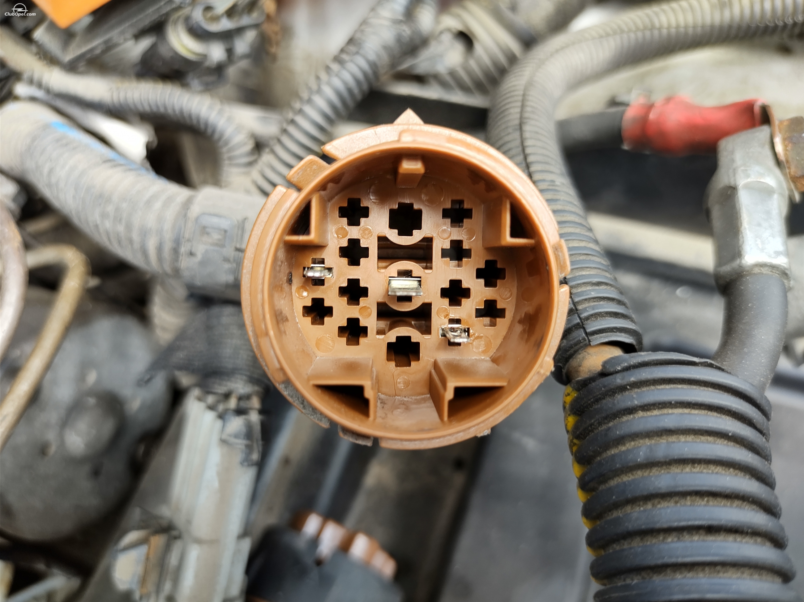

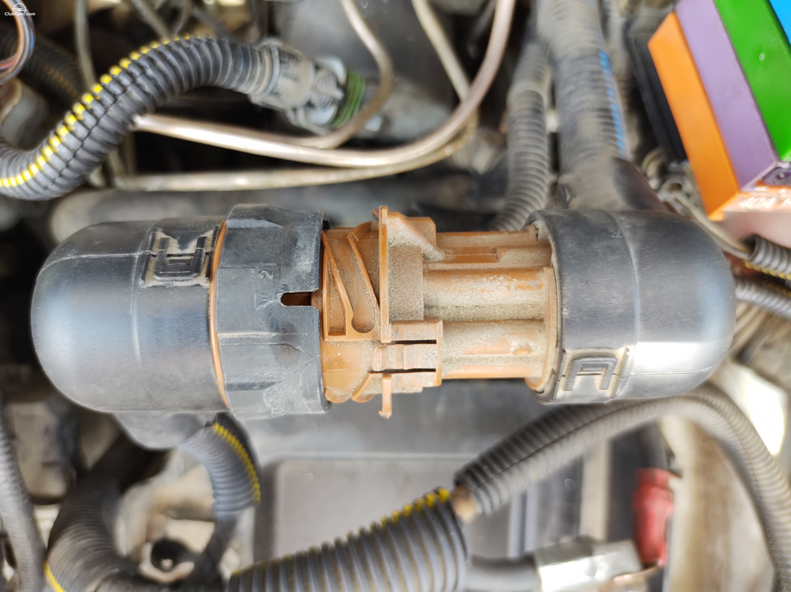

- Se îndepãrteazã cablurile atasate de suportul cutiei cu relee.

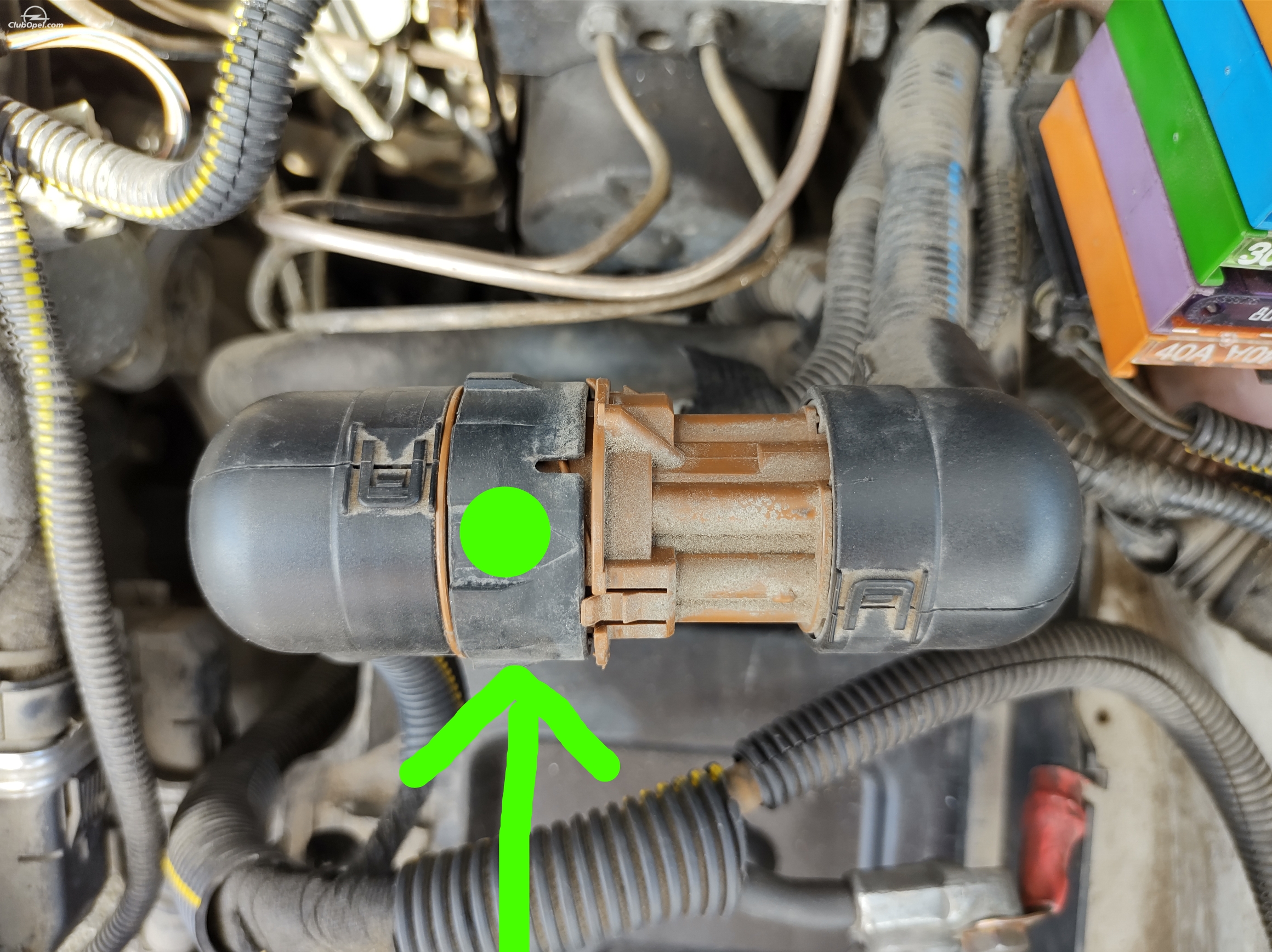

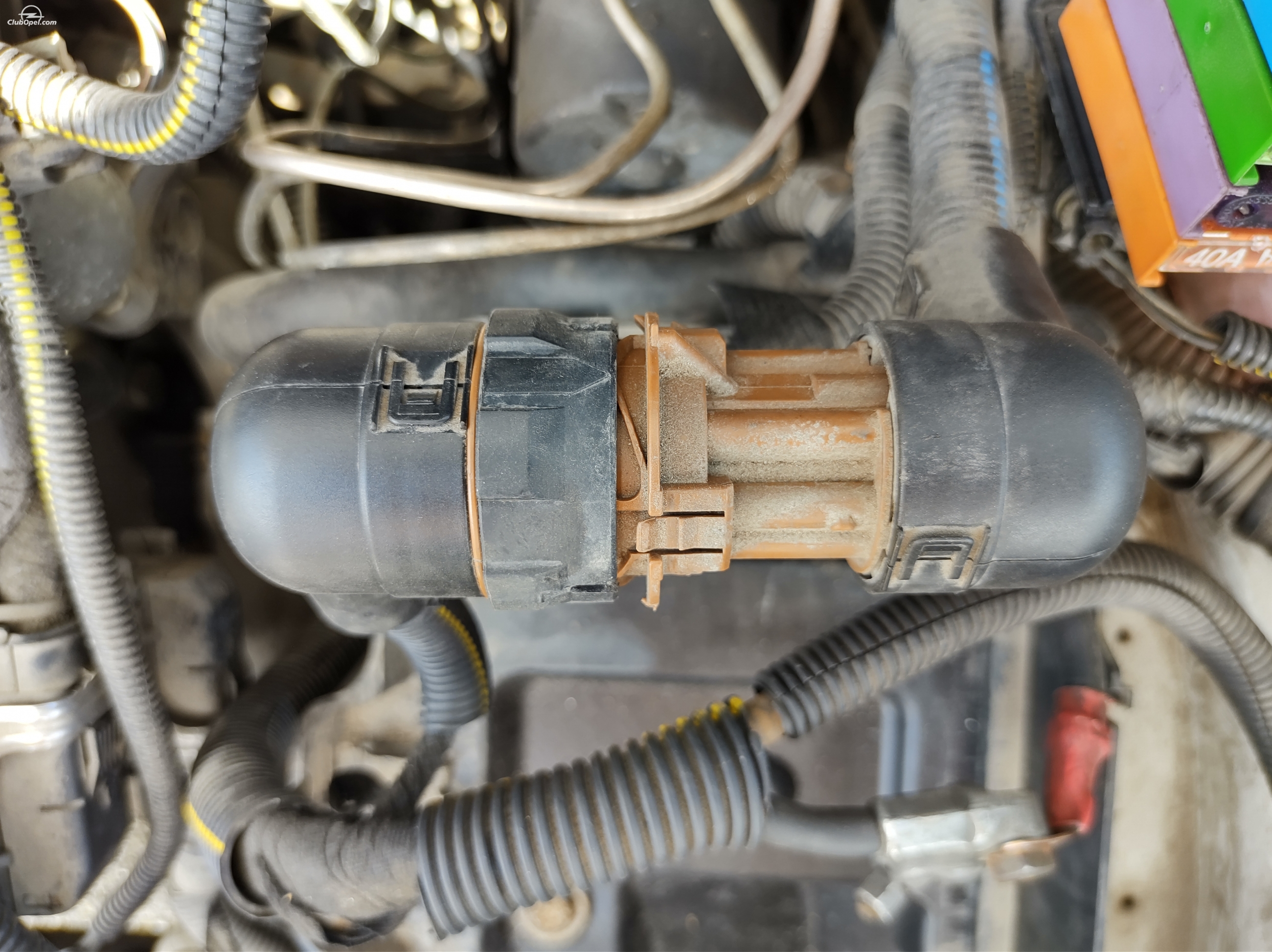

- Sunt 3 mufe în zona aceasta.

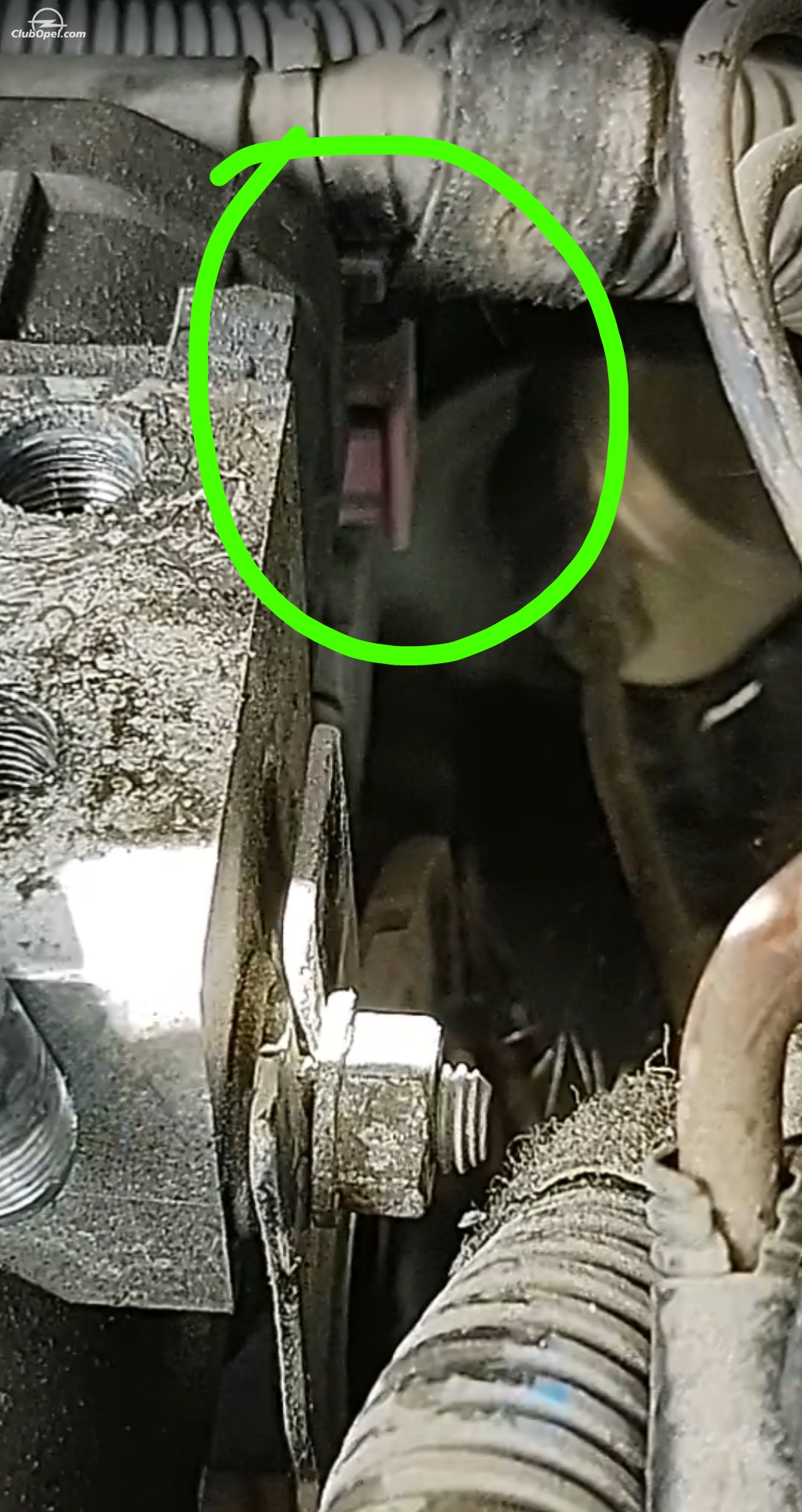

- Mufa mare neagrã - se roteste cãtre spate inelul negru (semnat cu verde în pozã)
Cealaltã jumãtate de mufã se dã jos actionând clemele de ancorare în acelasi timp cãtre interior (zonele semnate cu verde pe mufa maro)
- Se slãbesc cele 2 piulite laterale de 13 de la pompa de ABS nu se dau jos de tot.
- Si mai este o piulitã ascuns undeva în dreapta în spate cum te uiti pentru a ajunge la el se elibereazã cutia de sigurante cu o surubelnitã se actioneazã cele 2 ancorãrii din dreapta cum te uiti si se trage usor pânã eliberati cutia de sigurante.
Eu am bãgat cu grijã tubularã lungã 13 cu Prelungitor lung 1/2 printre cablurile de la cutia cu sigurante... pentru a desface piulita aceea.
- Notati pe ceva pozitia releelor în cutie.
- Se elibereazã releele cu tot cu suportul lor de pe cutie apãsând cu o surubelnitã pe clema de eliberare de pe suportul fiecãrui releu.
- Pe partea dreaptã cum te uiti cutia are o zonã prin care se elibereazã inelul cu fire din cutie.
Releele cu tot cu fire se vor aseza în afara cutiei.
Se scoate suportul cu grijã. (în spate pe cutie posibil sã fie un cablu atasat din ce am vãzut)

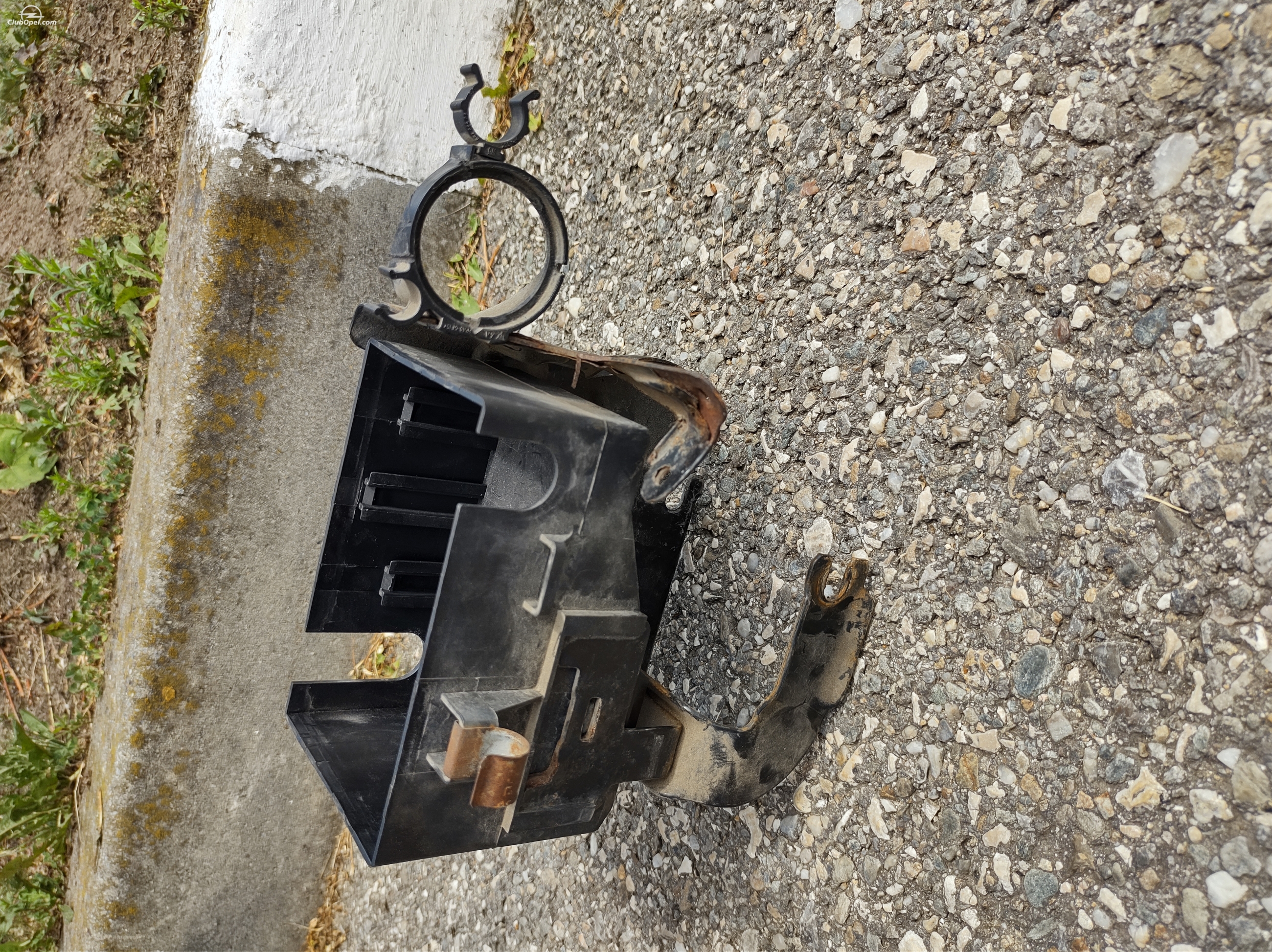

Eu am modificat suportul pe partea dreaptã cum te uiti pentru al putea monta mult mai usor.
Din cutia cu sigurante.
Siguranta nr.5 de sus în jos de 60A Albastrã este de la pompa de ABS va apãra martor ABS în Bord
Pentru desfacerea baterie si a suportului - cheie de 10 si tubularã de 13 cu prindere 1/2
Luati doar ce credeti cã vã ajutã.
Baftã!

Pânã când se va corecta mai sus.
La conductele de frânã din fatã.
Bercuirea la ambele capete se face în DIN 4.75 Tatã
DIN 4.75 Tatã - ca cea din pozã.

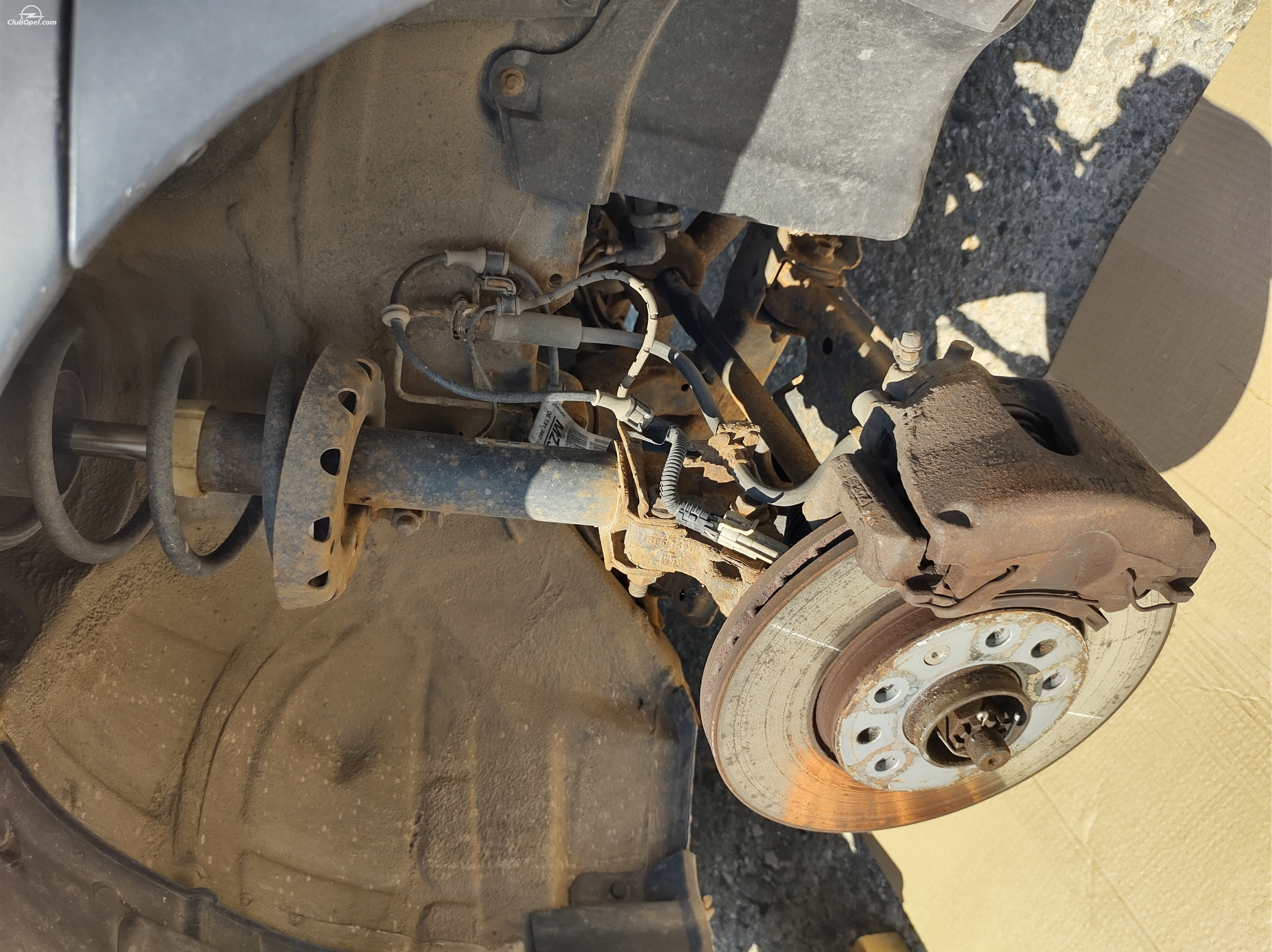

Zafira A si Astra G
Am uitat sã adaug mai sus.

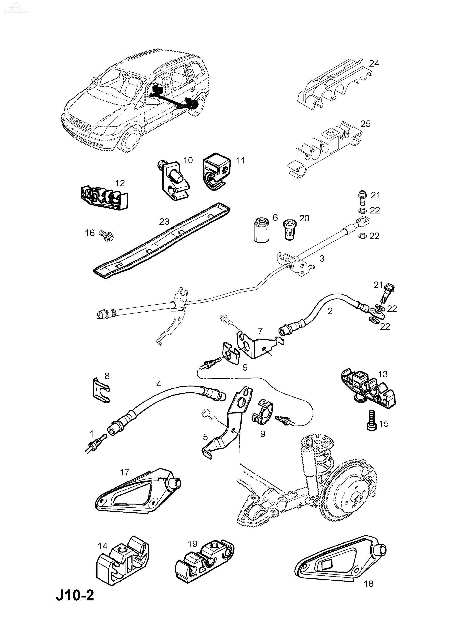

Pentru conductele de frânã din fatã la roti sã aveti 2 buc din acestea...
Cele de pe masinã nu cred cã pot fi salvate...
Si pe spate la cele cu tambur sunt 2 buc
La cele pe disc posibil sã fie 4 buc pe spate din ce vãd în pozã.
