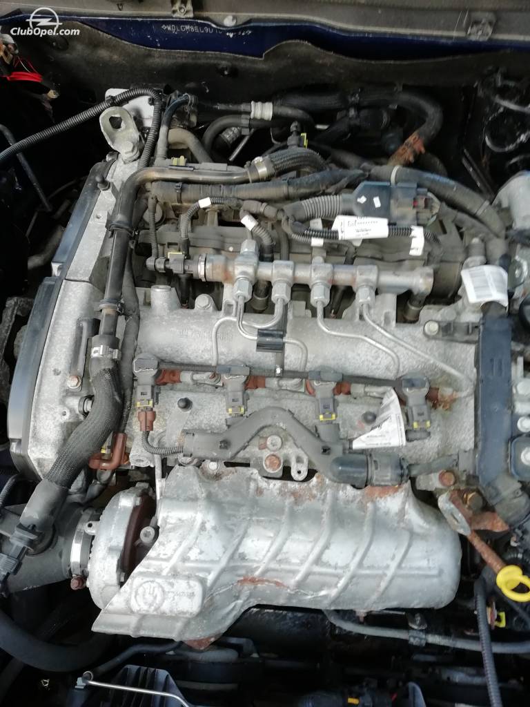

Salut, din aceastã poza puteti sa îmi spuneti ce fel de bujii sunt. Parca 1 si 3 normale, iar 2 si 4 cu senzor
  • deleted-99130
  • Mesaje scrise: 77
  • Cont inregistrat: 01 Feb 2015
exact
  • livcro
  • Mesaje scrise: 4,607
  • Locatie: SIBIU-RM. VALCEA
Si eu zic la fel...
  • DMihai281
  • Mesaje scrise: 30
  • Masina: Insignia 2014 A20DTH
  • Cont inregistrat: 18 Jul 2018
2 scumpe si 2 ieftine
