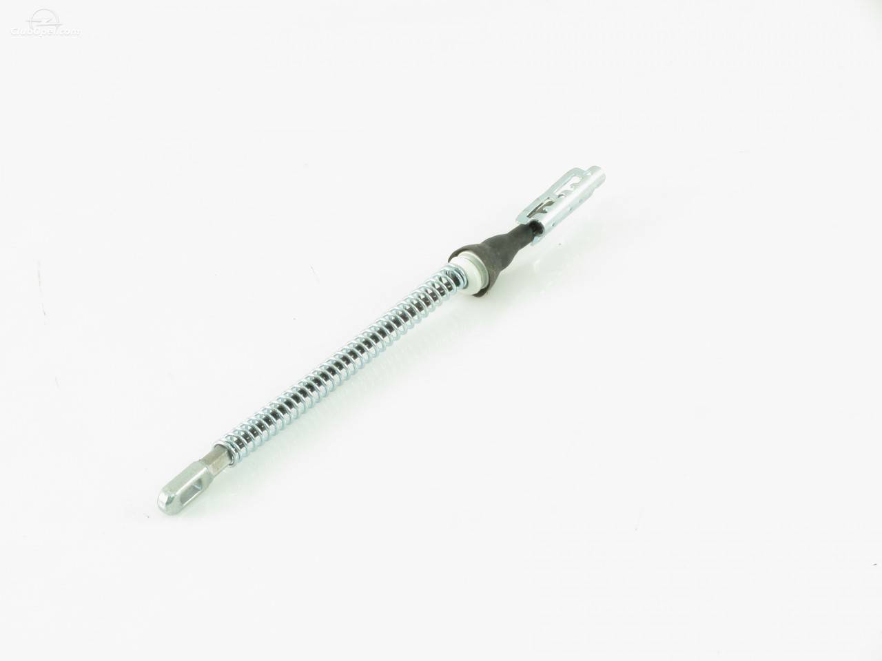

Va rog sa ma ajutati pentru ca nu stiu efectiv ce cabluri sa cumpar. Este vorba de masina sotiei: OPEL CORSA C., 2003, 1.4, 3 usi, 66 kw -90cp, cu suspensie sport din fabrica. Eu sunt acum in Bucuresti, ea este cu masina undeva la Buzau. Nu ii mai tinea frana de mana. S-a dus la un mecanic pe acolo si i-a spus ca ii trebuie 2 cabluri scurte pentru partea spate. Am cumparat de aici 2 cabluri ca si acelea din poza atasata. Acum mecanicul zice ca nu trebuie acelea ci urmatoarele cabluri, in ordinea inversa - deci de la roti spre fata. Eu am inteles asa: vin 2 cabluri scurte (cele din poza) care ies din tamburi, apoi urmeaza inca doua cabluri scurte, dar mai lungi decat primele si apoi urmeaza cablul acela mai lung care vine in fata la maneta. Am dreptate? Daca da, puteti sa imi spuneti ce sa cumpar? O poza ar fi grozava. Iar un cod ar fi fantastic! Sunt identice ca lungime sau unul este mai mare si unul mai scurt? Multumesc anticipat pentru ajutor.

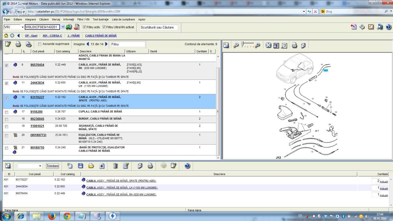

Atentie la pozitia 16 cod 93170227 necesar 2 bucati...probabil una stanga ,una dreapta.

Multumesc mult pentru efort, dar pe astea le-am cumparat si nu sunt bune.Se pare ca imi trebuie 2 cabluri din cele 3 care apar acolo in poza - (9,10 si 13). Inclin sa cred ca imi trebuie reperul 9 si 13. Sunt sigur ca imi trebuie 2 cabluri (care se pare ca nu sunt egale) care intra in reperele 15 si 16. Sper sa aflu si codurile.

Cautarea e dupa seria ta de sasiu asa ca ar trebuie sa fie bune.
Si eu m-am mirat ca trebuie 2 bucati la fel
In mod normal cablurile care se impart la puntea spate sunt inegale

Pai pe acelea le am, pe cele pe care le-ai evidentiat. Sunt cablurile care intra in tamburi. Mie imi trebuiesc penultimele, cele care intra in cele evidentiate de tine. Multumesc mult!

Pai sunt toate in poza

Sunt toate pozele. Haide poate ma lamuresti ca vad ca esti binevoitor. Cele doua repere 15 si 16 care sunt ultimile cabluri care inta in tamburi...pe acelea le am. Daca privesti caroseria masinii din poza, vei observa ca mai vin doua cabluri care intra in reperele 15 si 16. Se pare ca pe partea stanga cablul este mai scurt si pe dreapta, mai lung. Acestea imi trebuie mie si nu pot sa imi dau seama care sunt. Inclin sa cred ca sunt reperele 9 si 13 desi nu inteleg la ce poate folosi reperul 10. Multumesc.

Lucrurile stau cam asa....
Cablul franei la Corsa C e format din 4 sectiuni.
1- pleaca de la levierul din habitaclu si coboara sub masina. cod 24443834
2- e cuplat cu cablul 1 si trece pe sub masina pana la puntea spate cod 90576454
3 si 4- cuplate la 2 spre tamburi....cel din stanga mai scurt cel din dreapta mai lung astea le ai deja...
Corect?
Eu le-am schimbat cu mana mea la mine si a mers la magazin cu codurile dupa VIN si nu am dat gres.

Se pare ca este format din 6 sectiuni. Sper sa nu gresesc...
5 si 6 sunt de marime egala si au codul 522152 ( 522151 si 522152 in alte cataloage). Eu pe acela le am. Inseamna ca mie imi trebuie ceea ce tu numesti sectiunea 3 si 4, pe care, cu ajutorul tau, le-am identificat avand codurile 522655 si 522449.
Te poti uita si aici:
CATALOG
Sper sa nu fii gresit. Daca ti se pare ca am gresit, sa imi spui. Multumesc din suflet!

RH si LH adica stanga si dreapta

Da exact! Inseamna ca e mai lung pe stanga si mai scurt pe dreapta? Parca asa reiese.

1105 LH left
830 RH right

Poza induce in eroare. Cel putin pt. Corsa C, 2002, 1.2, sunt 2 cabluri scurte ce iasa din tambur, unul mai lung pt. puntea dreapta si unul si mai lung de la maneta la puntea stanga.
4 cabluri, nu 6. Undeva prin topicul de prezentare am pus poza cu toate cablurile ...

Poza prezinta toate combinatiile de cabluri, pentru toate motorizarile. Trebuie doar alese cum trebuie.

Filtrare cu VIN si ramane exact ce trebuie...
