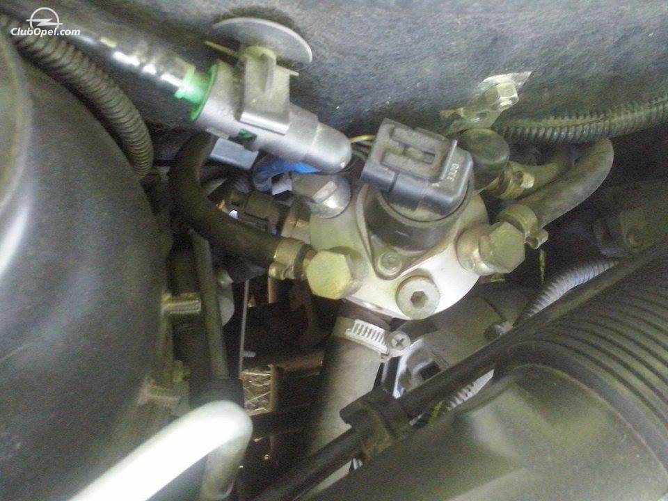

PS: Un coleg a scris anterior ca instalatiile Koltec nu au injectoare ci doar niste duze (cu membrana).E putin gresit.Exista si instalatii Koltec care au rampa de injectoare sau filtru distribuitor si injectoare comandate electronic ca si cele de benzina (in poza din mijloc postata de colegul Geo89 pe la pagina 4 cred, se poate vedea cea cu filtru distribuitor), dar se pare ca pe opeluri nu au fost montate decat cele cu duze.
