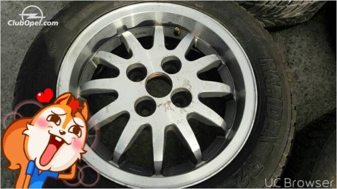

Salut baieti. Am o corsa c cu jante aliaj r13 5.5 j si et 38 dimensiuni anvelope 155/80/13 si de curand am achizitionat un set jante r 14 cu 6j si e 33( cred ca este et-ul) gume 175/65/14 , intrebarea mea este am probleme cu j-ul si e-ul acestea la masina? Le-am cumparat fara sa tin seama de et si j si acuma mi-am dat seama. Va rog sa ma scoateti din ceata. Stima. O sa pun o poza cu jantele respective.

Merg fara probleme.
  • jgyprime
  • Mesaje scrise: 9,920
  • Masina: Vectra 2005 Z19DT
De la et janta ca iesi cu 5 mm inspre exterior.
Adaugand si 1 cm diferenta la dimensiunea anvelopei, roata va fi mai spre exterior cu 1,5 cm iar spre interior cu 0,5 cm.
Exista o oarecare posibilitate ca la viraje stramte bracat maxim sa atinga anvelopa pe undeva (carenaj, aripa, etc).
Totusi zic ca anvelopa nu e chiar atat de lata cat sa-ti faci probleme...
J-u nu are nici o influenta zic eu, j-ul se alege in functie de latimea anvelopei...
