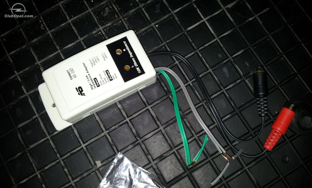

Distorsiunile din amplificator se pot elimina cu un Adaptor Hi-Low banal. Majoritatea au o impedanta de intrare mare. La 16-17 ohmi amplificatorul nu mai distorsioneaza, sau distorsioneaza foarte putin, oricum, nu se aude, distorsiunile sunt incomparabil mai mici decat atunci cand sunt legate difuzoare de 4 ohmi la iesiri. Amplificatorul consuma putin, nu se incalzeste.
Problema cu adaptoarele ieftine e ca sunt subdimensionate. Cumparati 4 rezistente ceramice si inlocuiti-le pe alea din adaptor daca nu are rezistente ceramice. Altfel se incalzesc excesiv. In rest sunt cam toate la fel. Cateva rezistente si 2 transformatoare au inauntru.

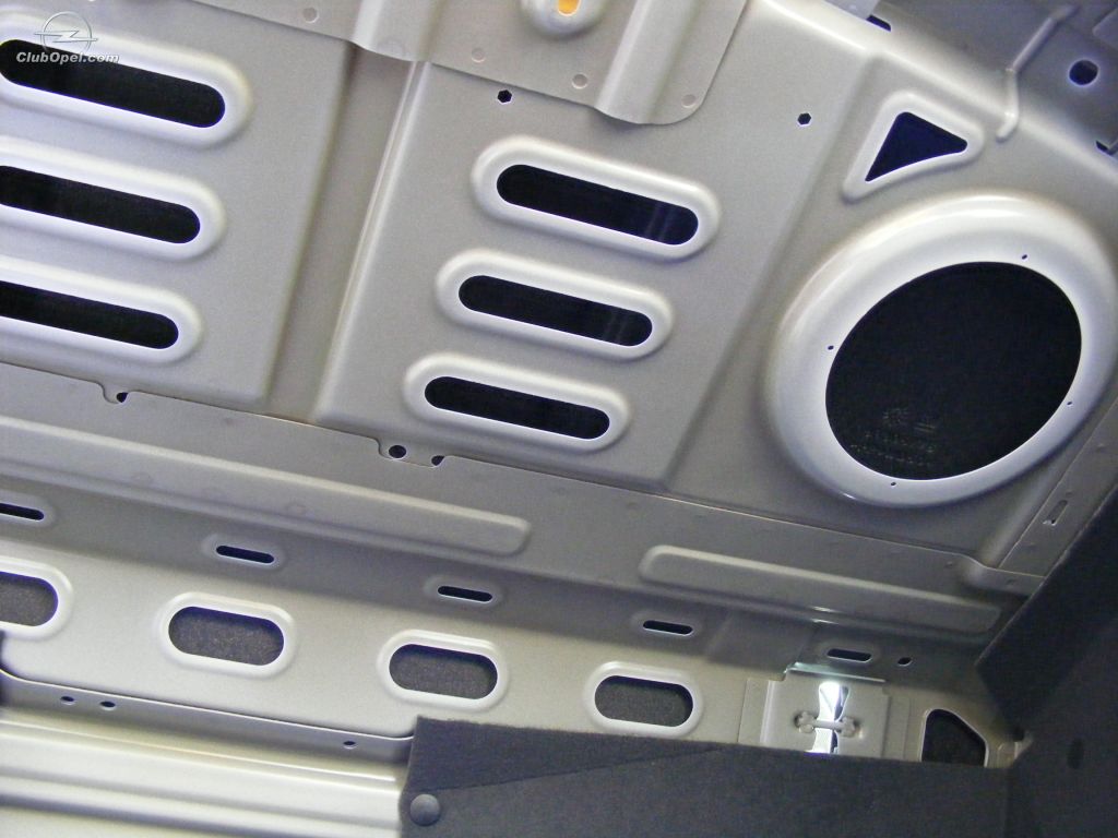

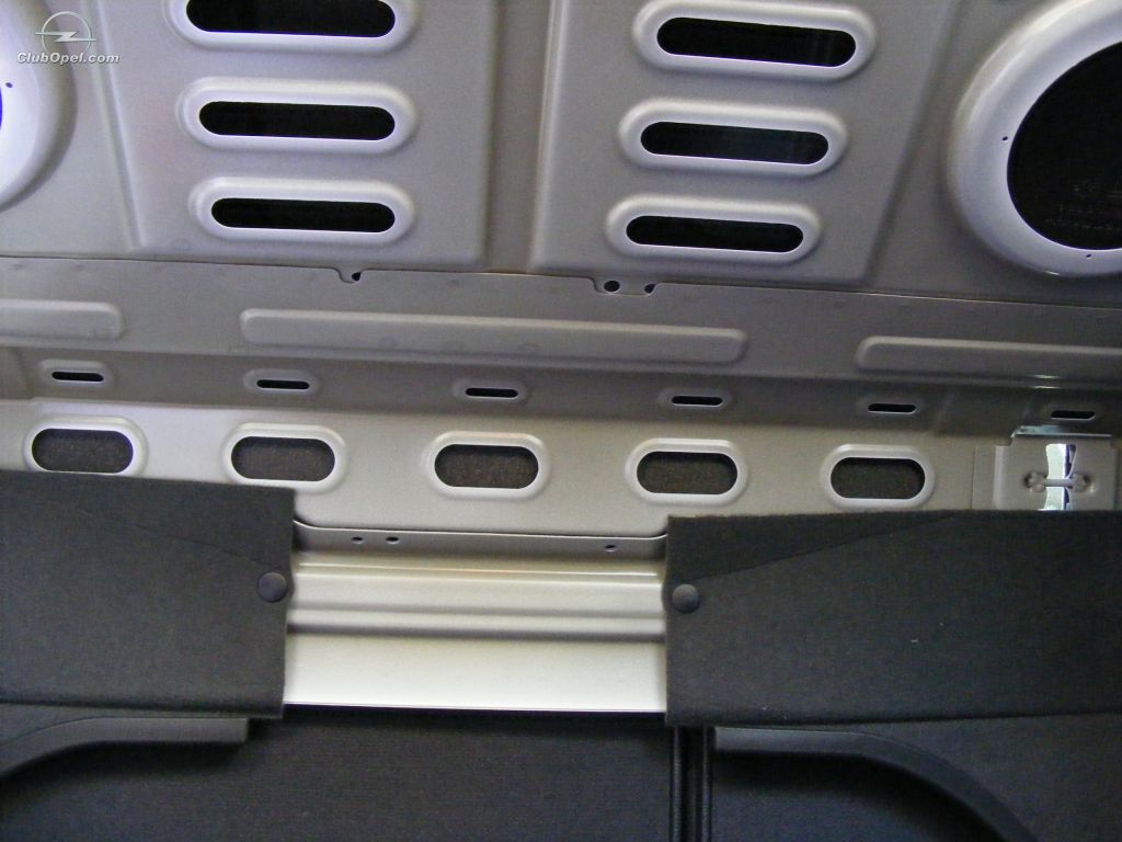

Plus ca eu am Astra H Sedan si imi vibreaza tabla de sub luneta la anumite tonalitati de bas.
As vrea sa renunt la subwoferul din portbagaj e mare si greu si nici nu-s prea multumit de rezultat.
Ce zici, ar fi nerecomandat sa-mi montez doua subwofere mici in gaurile existente din tabla de sub luneta?

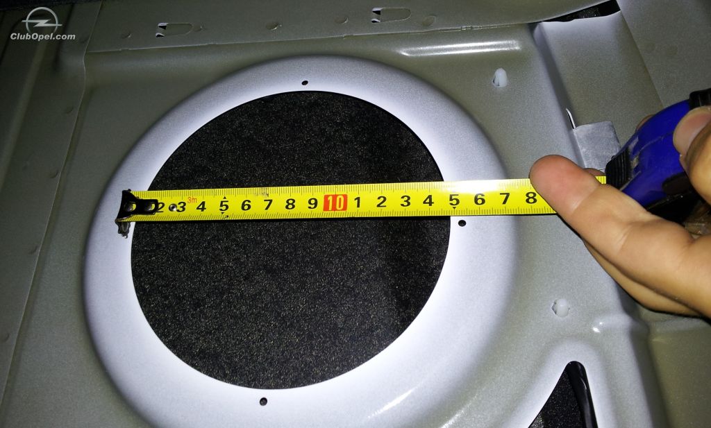

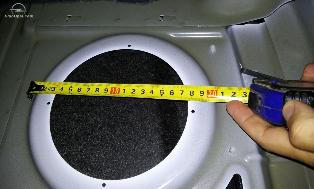

Avand in vedere dimensiunea gaurii de aproximativ int-15cm ext-20cm la ce dimensiune de difuzor/subwofer trebuie sa ma orientez?

Gabi,stiu pe cineva care avea montate difuzoare in locurile acelea si se auzea ca naiba,iti recomand sa iti cumperi un subwoofer calumea daca tot vrei bass.Renunta la ideea cu difuzoarele acolo!

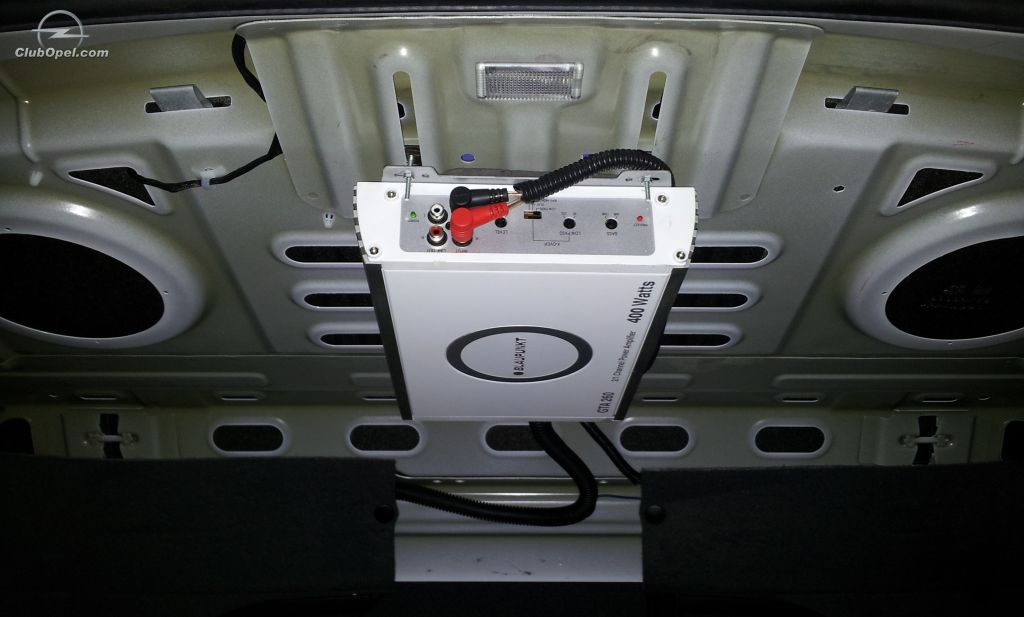

Eu am amplificator cu 4 canale, 2 sunt puse in bridge pe subwoofer si 2 pe difuzoarele fata.

Poti folosi difuzoarele din usile spate amplificate. Suna mai bine intr-o usa izolata decat in portbagaj.

-montam un adatpor hi-low pe firele catre boxele fata si deconectam permanent difurile fata;
-motam un amplificator pe 4 canale legat la adaptorul de mai sus, 2 canale pe difurile fata, 2 canale in punte catre subwofer.

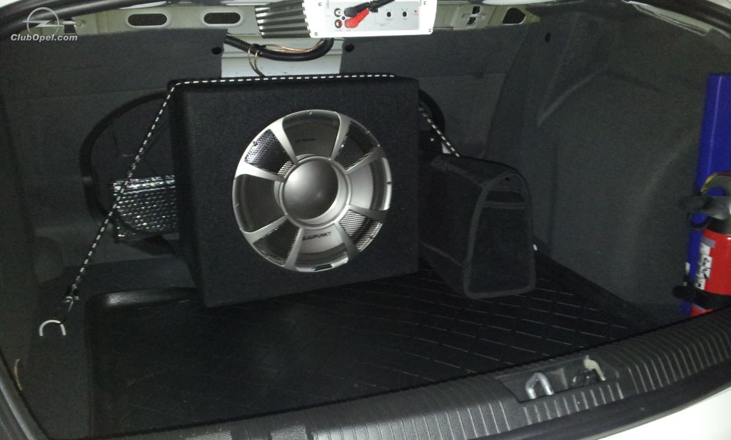

Subwoferul care l-am pus eu un portbagaja este rectangular inchis.
Problema este calitatea basului la muzica Rock si voce, n-am reusit sa gasesc o setare care sa ma multumeasca. House-ul se aude bine, dar nici el 100%.
Amplificatorul care l-am folosit este dintre cele ieftine, pe la 40ron, Conect AS-1027, si m-am legat in paralel la firele catre difurile spate.

1.in adaptorul High-low Conect AS-1027, care e pozitia de maxim a potentiometrelor caci nu scrie pe el? Este maxim in sens orar, sau maxim in sens antiorar?

Maxim in sens orar e pozitia maxima.
Bass level e bass boost, un egalizator la 40-45Hz. Lasa-l la 0
Low pass e filtrul, pune-l la 80Hz, putin peste minim.
Level e gain-ul amplificatorului. Un fel de volum al lui, dar practic adapteaza intrarea la nivelul semnalului. Il lasi mic, reglezi volumul din player unde se aude clar fara distorsiuni. La majoritatea playerelor asta se intampla pe la 80% din volum. Daca reglezi fader la -6 o sa poti da volumul la maxim fara sa distorsioneze. Dupa asta cresti level de la amplificator pana la cat crezi ca e suficient, dar sa nu distorsioneze.
