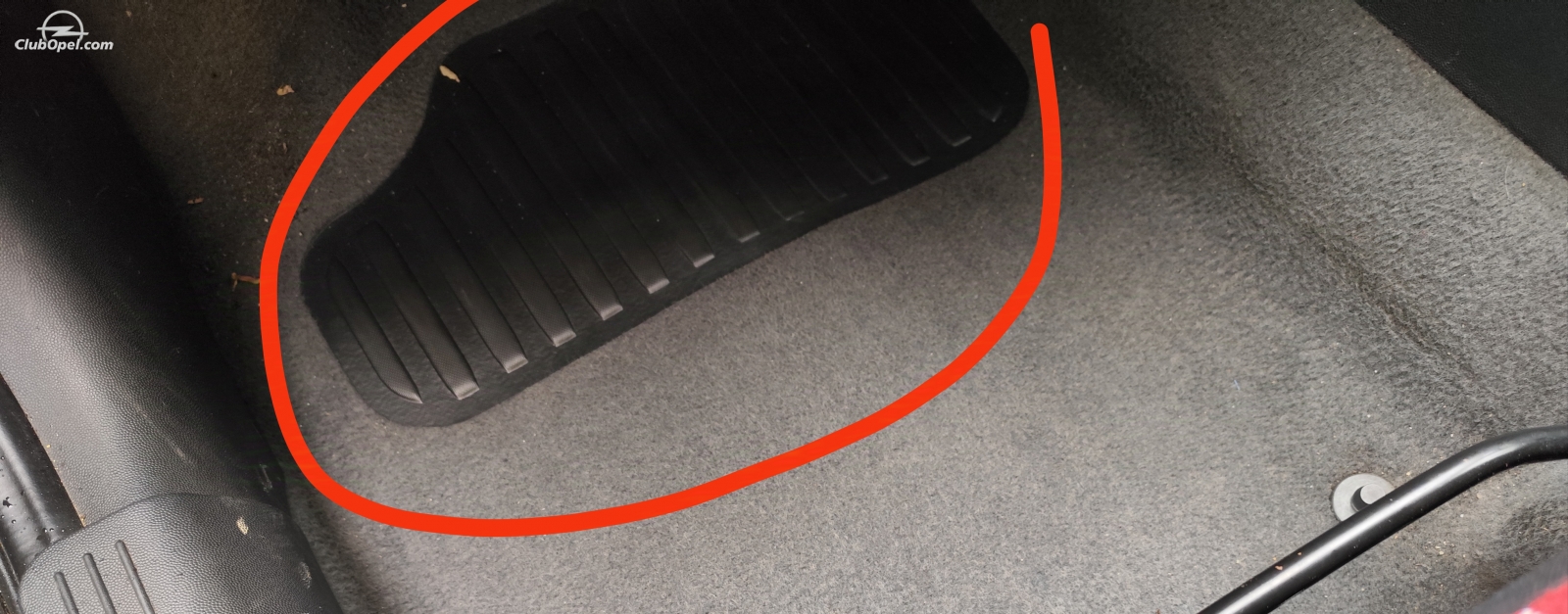

Salut! Ma confrunt de ceva timp dupa vremea ploioasa cu apa pe mocheta soferului in zona de cauciuc care previne uzura (incercuita in imagine). Acolo e zona maxima de umezeala si imi umezeste in special in jos, spre scaun. Din forumurile anterior citite, mentionez :
- nu curge pe la pedala de acceleratie
- am curatat riguros zonele de sub grilajul stergatoarelor
- cutia de relee se inchide etans (balamalele sunt ok)
MODEL: Corsa 2005
MOTOR: 1.3 cdti
