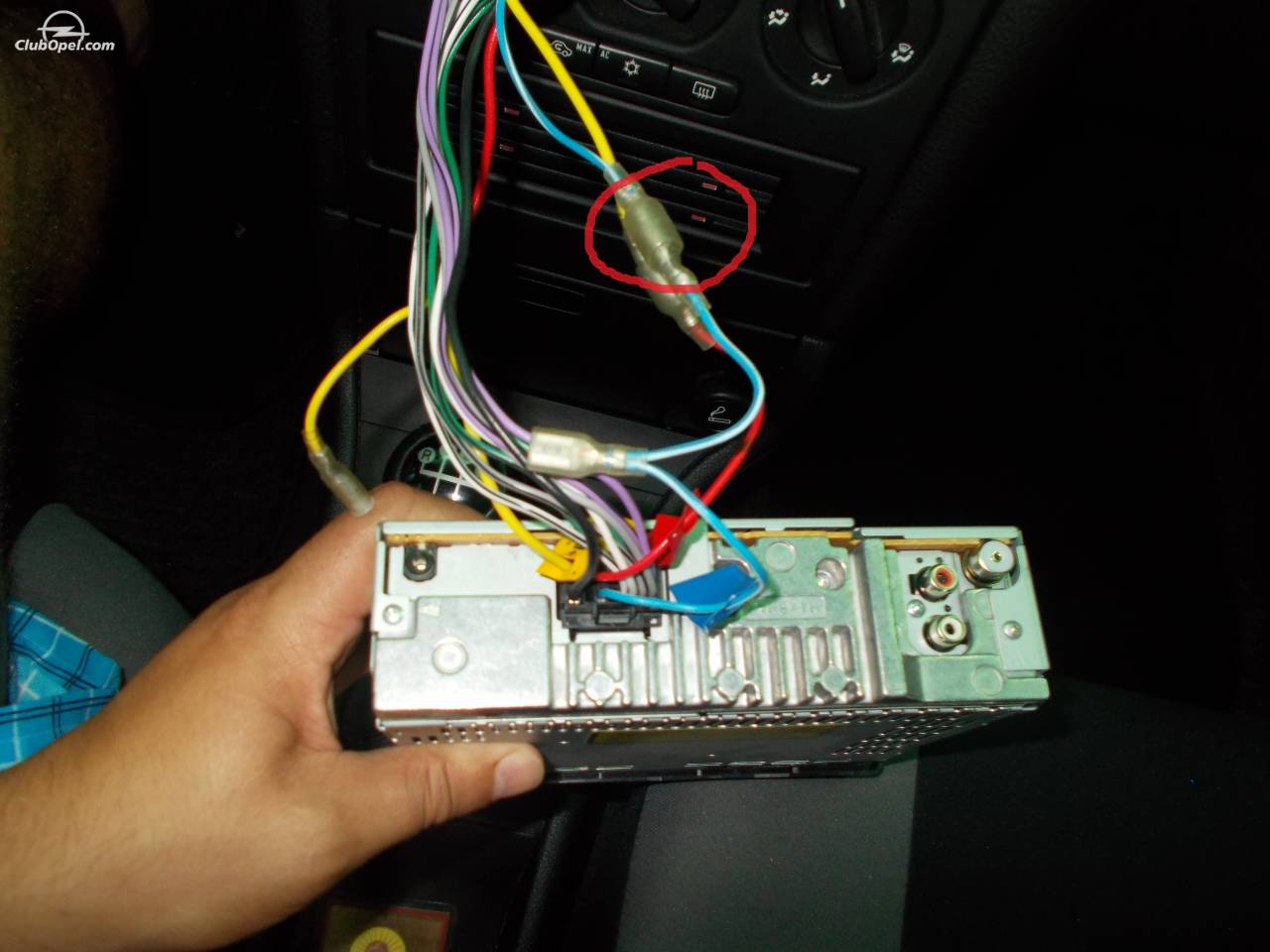

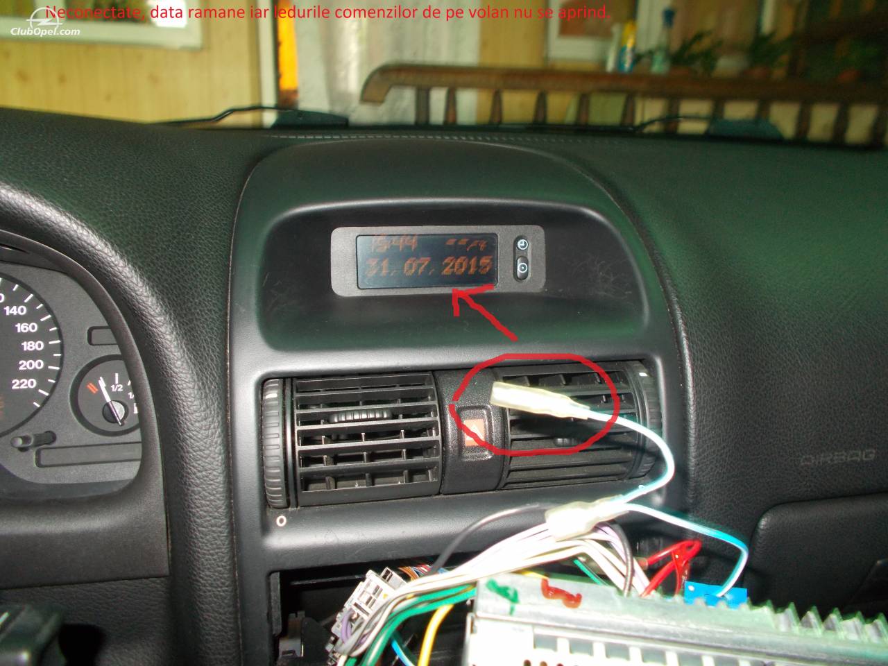

Salut prieteni !Am o nelamurire in legatura cu urmatorul aspect: Pe masina am un Pioneer DEH 2820MP cu care am cumparat -o si din curiozitate citind acest topic l-am scos sa vad cu ce ma confrunt. Am gasit acest fir albastru cu alb care era intrerupt. Dupa ce l-am bagat mufa in mufa,am observat ca a disparut data de pe display-ul central si s-au aprins comenzile pe volan (ceea ce nu se intampla pana acum). Intrebarea mea ar fi ,mai trebuie sa implementez si acel jack pt. a merge comenzile volanului (asta dupa ce schimb acele rezistente)? Am deja acel adaptor si eu nu stiu? Nu pot pastra si data si iluminatul comenzilor?

da trebuie sa adaptezi si mufa jack ca se fac transmisia de la comenzi la rcd,se poate sa pastrezi si comenzile si data ,trebuie sa scoti din mufa firul albastru alb,nu inteleg de ce al tau are o bucla acolo si mufa galbena e in aer
cel putin asa e la mine,eu am legat iluminarea comenzilor de firul ce comanda si statia.

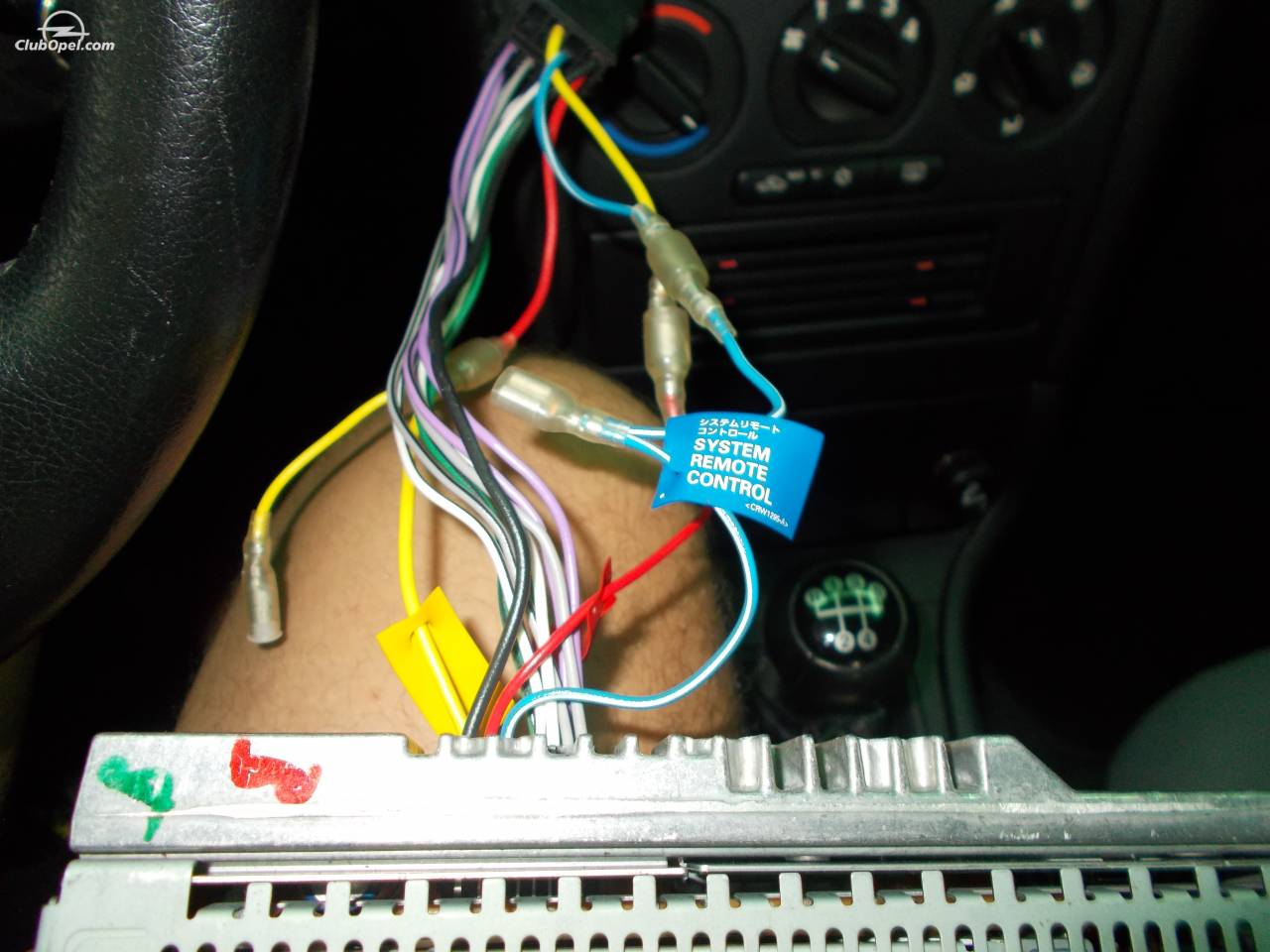

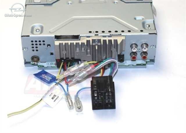

Salutare ..azi mi-a venit adaptorul pentru comenzi volad..dar sa dea dracii daca stiu unde vine jack-ul de 3.5 mm...restul de conexiuni le-am facut.
Ma poate ajuta cineva va rog mult?
P.S. In spatele casetofonmului nu am decat 2 iesiri RCA, mufa principala si antena

Jack-ul de 3.5 mm este pe cablul de remote steering wheel legat printr-un papuc..l-am scos de acolo si l-am legat cu cablul albastru cu galben de la casetofon pe care scrie tot remote steering wheel..jack-ul ala e necesar doar daca ai intrare in spate la casetofon pt el...daca nu il tai si il legi cu cablul albastru cu galben

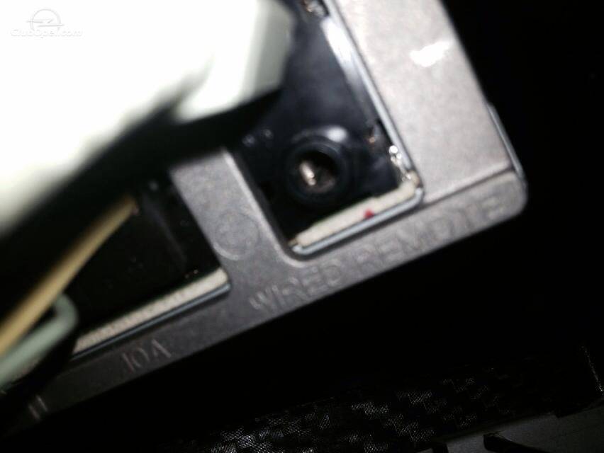

Salutare baieti scz daca nu postez unde trebui sau daca s-a mai discutat...incep sa pronda contur ideile mele despre comenzi insa...am un jvc kd-x230 si nu are acea mufa jack...am decat un fir pe care scrie remote steering wheel....unde trebuie legat acel fir sau cum trebuie...tin se mentionez ca de cand am luat masina comenzile nu au fost active si nici nu se aprind...ma poate ajuta cineva?
