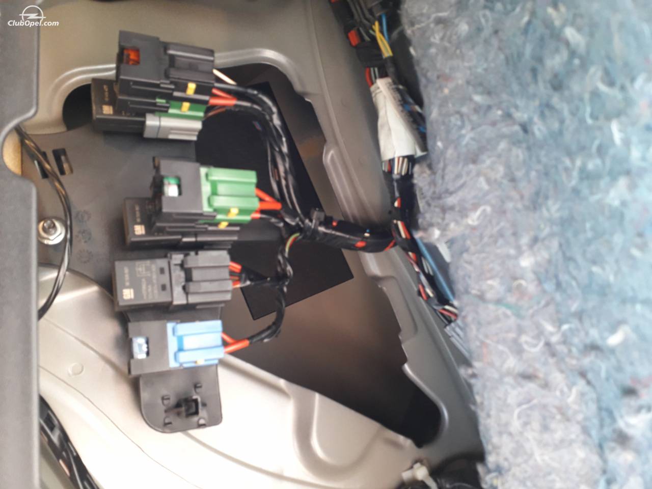

M-am uitat pe un manual de utilizare de pe site-ul oficial al Opel ( al masinii nu mai exista) , in care se precizeaza ca poate fi siguranta 29 din panoul cu sigurante din portbagaj ( m-am uitat , dar ea nu exista fizic ) sau siguranta 36 din panoul cu sigurante de la compartimentul motor ( am schimbat-o dar degeaba)...idei ?

Am rezolvat....am luat siguranta 30 ( pentru priza din spate- nu exista la masina asta asa ceva) /panou portbagaj si am pus-o in locul liber de la 29 ( 15A)....dar pentru mine e o intamplare de dosarele x/zona crepusculara/triunghiul Bermudelor...cum naiba a functionat bricheta pana acum daca locasul de la 29 era liber, ca doar nu a "aruncat-o" cand s-a ars si de era siguranta la 30 daca masina nu are priza spate?

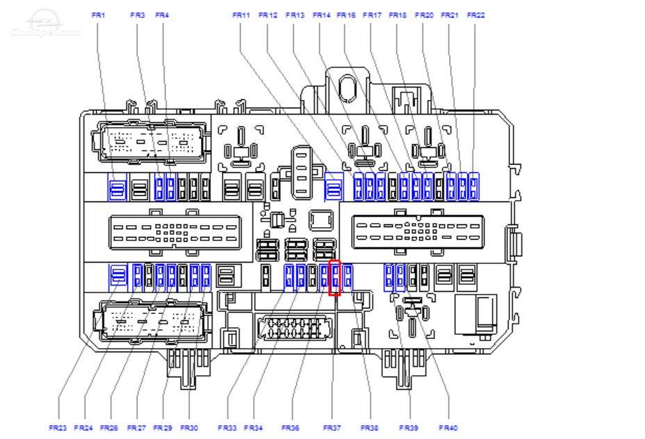

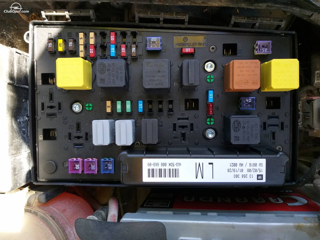

Buna ziua. O rugaminte daca ma poate ajuta cineva. Am tabloul de sigurante din poza si la pozitia 37 am o sigurantã de 20 A. In schita nu apare ca ar trebui sã fie o sigurantã acolo....Problema ar fi ca pe acea sigurantã am un consumator care imi termina bateria ( mãsurat cu un multimetru si imi ia 0.8 A. ) Momentan am eliminat-o si nu am identificat sa nu mai meargã ceva. Stie cineva pentru ce este acea sigurantã? Multumesc mult.

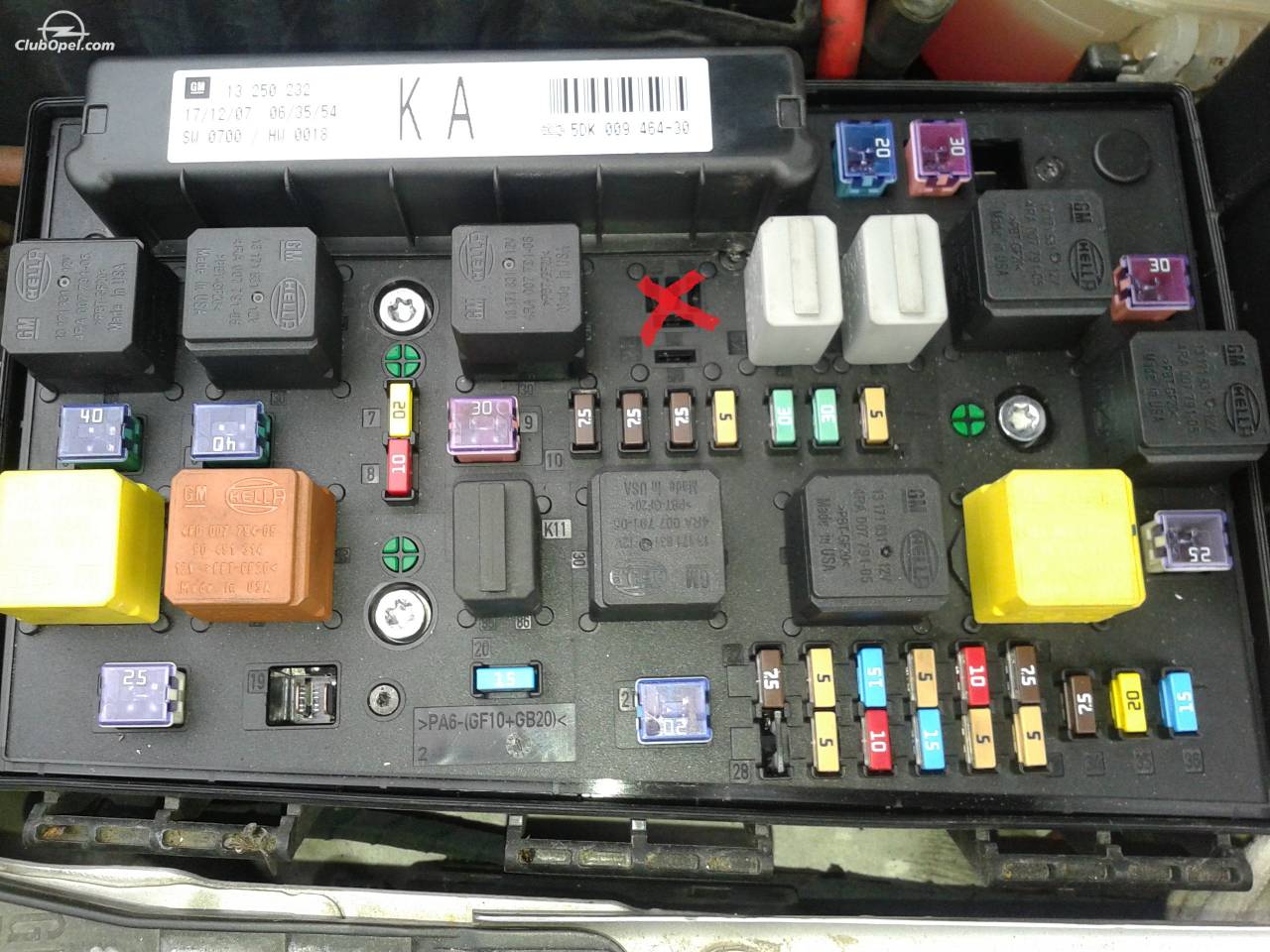

Azi am fost la un electrician auto cu al meu opel,deoarece aveam un consumator ascuns,care descarca bateria cand masina era in stand by.
A verificat omul cu multimetrul cum a stiut el,a scos borna minus la baterie (asta din ce am vazut eu).apoi pe rand a scos cate o siguranta,dupa care le baga la loc. Parea usor nedumerit la fel cum si eu eram,se parea ca este greu de depistat consumatorul parazitar. Intr-un final omul a exclamat BINGO,descoperise defectiunea, a scos releul acela negru din dreptul unde eu am marcat in foto cu un X rosu, spunand ca acel releu de pe pozitia K 4 se face vinovat pentru descarcarea bateriei. La extras si bagat la loc in locasul lui de cateva ori,probabil pentru a fi sigur 100% ca este cauza defectiunii mele,dupa care a pus acel releu pe bancul de lucru alaturi de sculele lui. A pus capacul de plastic peste tabloul de sigurante spunandu-mi ca acum totul este ok. Am intrebat cat face tot (deranjul),am platit si am plecat bucuros spre casa. Ajungand acasa am oprit motorul,dar cand am deschis portiera sa cobor am observat ca luminile din plafoniera nu se mai aprind,la fel nici becul din torpedou si portbagaj si,nici dezaburirea lunetei nu se mai aprinde la apasarea butonului. Ce credeti ca sa putut intampla ? Astept parerile voastre dragi colegi. Atasez foto cu modelul meu de UEC parca asa se numeste.

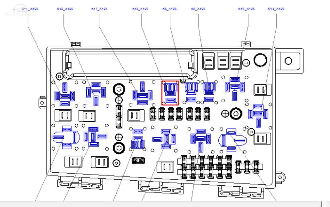

dupa mine este releul K18 din schema de mai jos.
in tablou este amplasat asa(chenarul rosu)

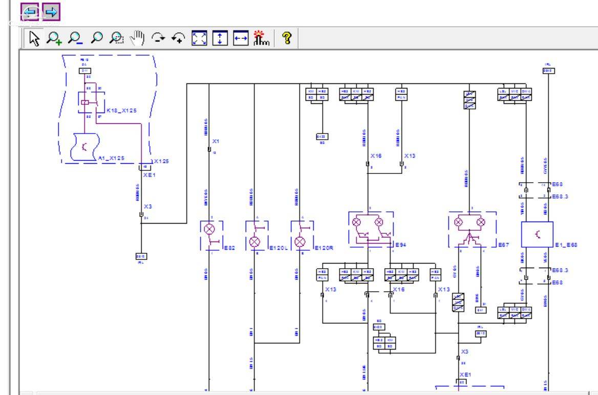

dupa schema pare sa raspunda de o serie de lumini interioare printre care si lampa de la cutia de manusi (torpedou).siguranta care il alimenteaza este FE13 de 5A - se vede si in poza ta sub releu, dupa cele trei maro.
din cite stiu torpedoul are un buton care stinge becul cind inchizi usa lui.
poate butonul ala nu-si mai face treaba si ramine lumina aprinsa acolo si de aceea iti apare consumator.
verifica eventual punind releul inapoi si scotind becul sau mufa de la lumina de la torpedou.
celelalte lumini par sa fie la vedere, daca raminea vreuna aprinsa s-ar fi vazut.
nu cred ca releul asta e raspunzator si de luneta.
inseamna ca tu ai acest tip de tablou (dupa poza), atunci ce ti-am scris in postul de la ora 17,21
nu mai e valabil (pe scheme am mai multe variante de instalatie si nu stiu care e valabila daca nu imi dati mai multe amanunte - inca nu am experienta ca sa ma pot descurca mai bine)
