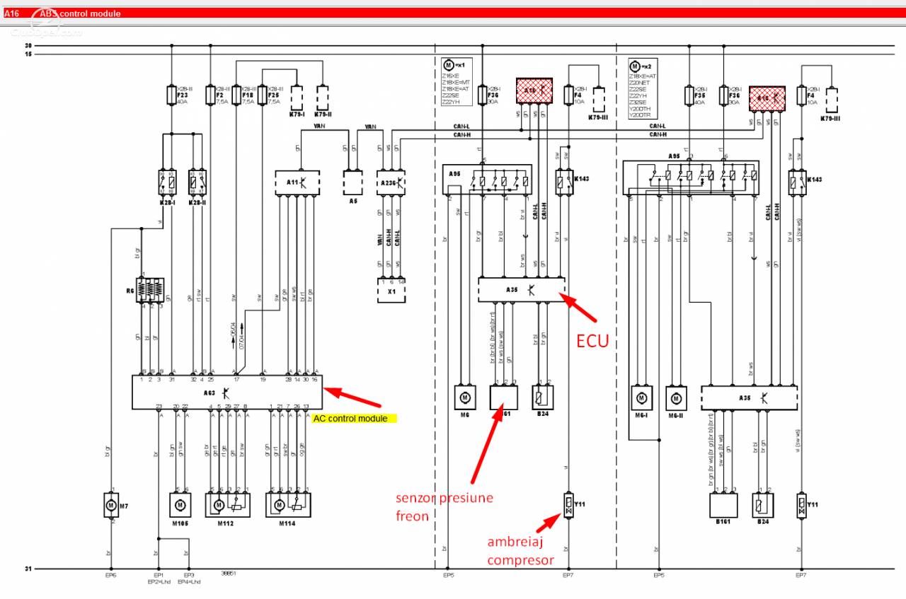

din cite stiu compresorul nu este actionat de catre senzorul de presiune freon (nu este actionat direct, ma refer).
senzorul de presiune freon transmite "informatia" citita in ECU, iar acesta (ECU) pe baza ei comanda sau nu pornirea compresorului daca i se cere (adica daca apesi butonul de ac (sau pornesti clima). Din cite am citit comunicarea dintre modulul de clima si ECU se face prin date la modelul asta de masina.
Uite mai jos schema

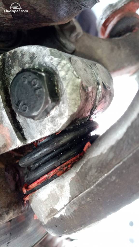

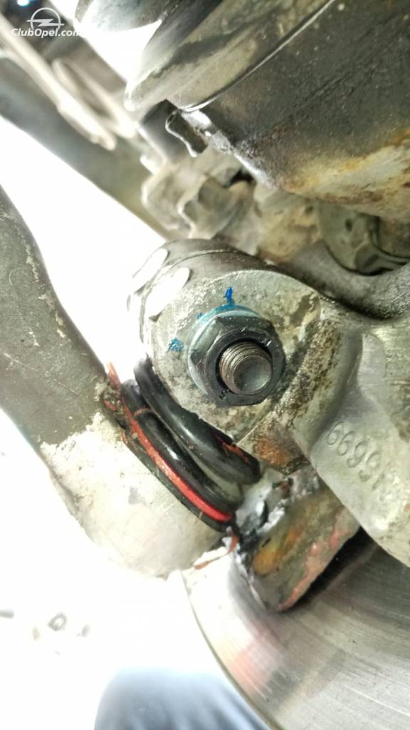

ziva a scris:[...] Ca o curiozitate , a schimbat cineva singur bucsele la stabilizatoare fata ? eu am incercat dar este o pozitie f dificila , service a cerut manopera 70 ron pt schimbare 2 bucse cauciuc.
Am schimbat eu amortizoarele pe fata in urma cu doua zile la Astra H a mea si aveam inclusiv bucsile pregatite, cumparate pe original. Insa m-a prins 11 seara si cum erau +3grade C afara... am renuntat.
Am vazut si eu ca e o pozitie dificila, totusi cred ca se pot schimba cu roata demontata, pe langa pasajul rotii folosind o cheie pentru suruburi stelate. Neaparat WD40 din belsug inainte de a incerca scoaterea surubului, apoi sa ai o cheie franceza sau mox cu care sa tii stransa clema peste bucsa noua pâna ce intra in actiune surubul de strangere al bridei (brida ce tine strânsa bucsa pe bara).
Pe weeekend-ul asta mi-am propus sa le schimb daca se incalzeste vremea afara, totusi daca le schimbi tu la a ta pâna atunci poate ne scrii aici cum ai procedat.

Sa nu se faca greseala de a se pune vaselina sau alte produse de gresare pe bara,brida ori bucsa pentru a intra mai usor,acolo se foloseste doar praf de grafit altfel va alegeti dupa ceva timp cu niste scartaituri de nu o sa aveti cum scapa de ele decat....tot cu grafit.
Cand nu pot presa brida folosesc alte suruburi mai lungi,strang pun presa pe brida si schimb suruburile cu cele originale,din cand in cand mai gasesc si din astea,spor la treaba si daca tot ati scos roata,degresati putin discurile cu etrier/placute ,adica spalat simplu ,cand franati dupa aia sa observati cum se comporta ,faptul ca reactioneaza mult mai repede poate face diferenta dintre.......

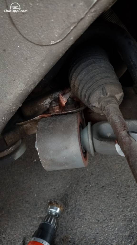

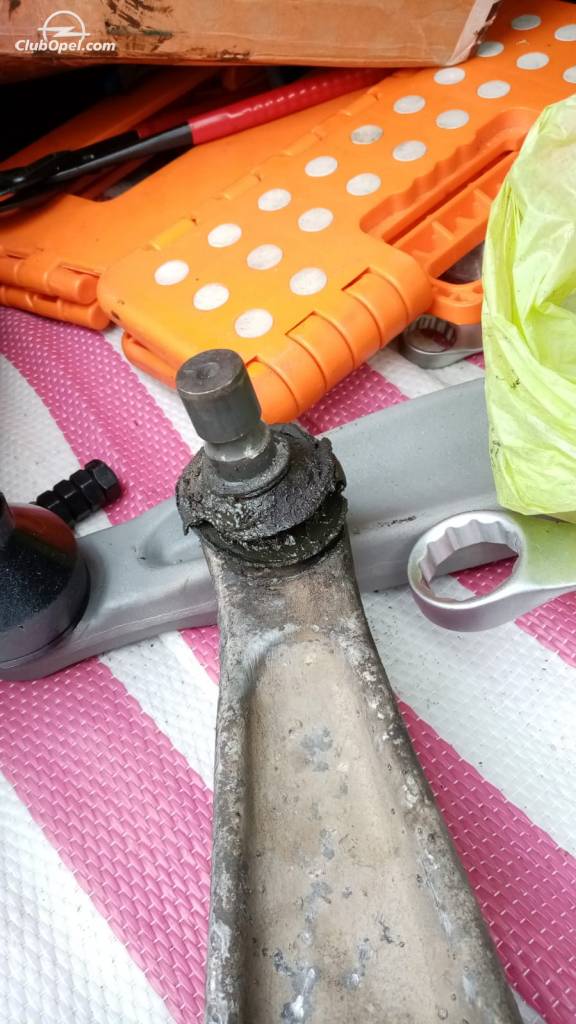

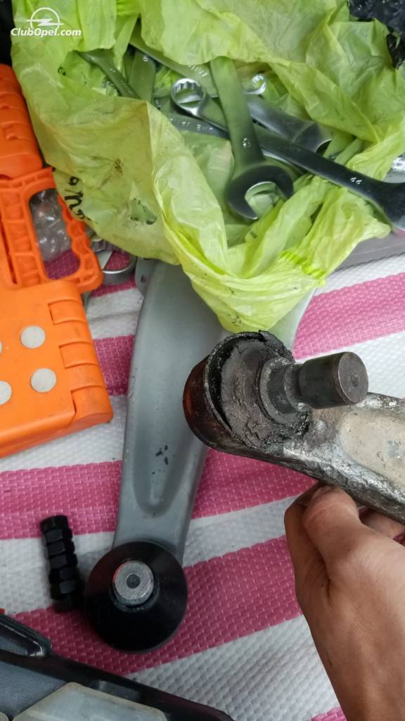

Eu am lucrare maine dimineata, bieletele de directie + cap de bara si cu ocazia asta sper sa rezolv si acele bucse la stabilizatoare, in urma cu 3 sapt am schimbat si bratele (aveam pivotii f deteriorati) si cum la vectra c gasesti doar incastrati in bascula nu am avut de ales decat sa schimb bascula cu totul (cu ocazia asta am observat ca este f dificil de abordat la bucsele pt stabilizatoare), sper sa rezolv si sa fac liniste pe fata ca sunt disperat de cat bate la denivelari.

Bratele inferioare sau bascule cum li se mai spune in ce pozitie le-ai strans?

mecaNIK, am strans in pozitie aproape paralel cu solul, am ajustat inaltimea cu cricul amplasat in dreptul pivotului, cel putin asa am vazut niste tutoriale (autodoc mai exact) si majoritatea asa au procedat.
