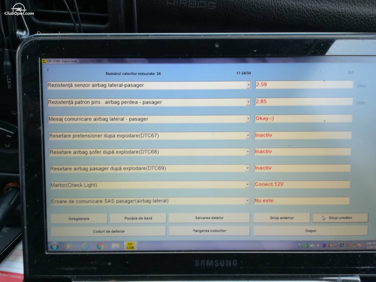

mersi dane.
luind prin analogie cu celelalte valori ar trebui sa fie rezistenta de 2,5 - 3 ohmi (2,68 vad la perdea sofer) ?
  • dancuciureanu
  • Mesaje scrise: 16,454
Da, perdea pasager. Se rezolva lejer.
  • George663
  • Mesaje scrise: 16
  • Masina: Zafira 2002 Y20DTH 2.0dti
  • Cont inregistrat: 25 Sep 2018
Aveti dreptate pentru un novice e mai complicat dar au rãmas douã variante: 1-mufa nu face contact pe amândoi pini, 2-cartus pirotehnic defect (mort).Am luat-o bãbeste - scos mufa pus rezistenta verificat pe op-com si surpriza !!! Problema rezolvatã, vã multumesc tuturor! Atasez dovada

george, sa inteleg ca in loc de cartusul pirotehnic ai montat o rezistenta?
adica ai pacalit calculatorul airbag cu o rezistenta iar cartusul este acum demufat ?

Da așa am fãcut, concluzia aste cã trebuie sã mai verific contactele mufa-airbag, dar pe moment mã opresc (sa stricat laptopul)

Mai repede ar fi contacte imperfecte decit cartușul (sau cum îi zice ).

Cu pãrere de rãu e cartușul de vina .am defumat curãțat strâns contactele la mufa și când pun mufa îmi dã eroare.Cred cã e in scurt cartușul pe multimetru imi da continuitate adicã 0.00 Ce pãrere aveți?

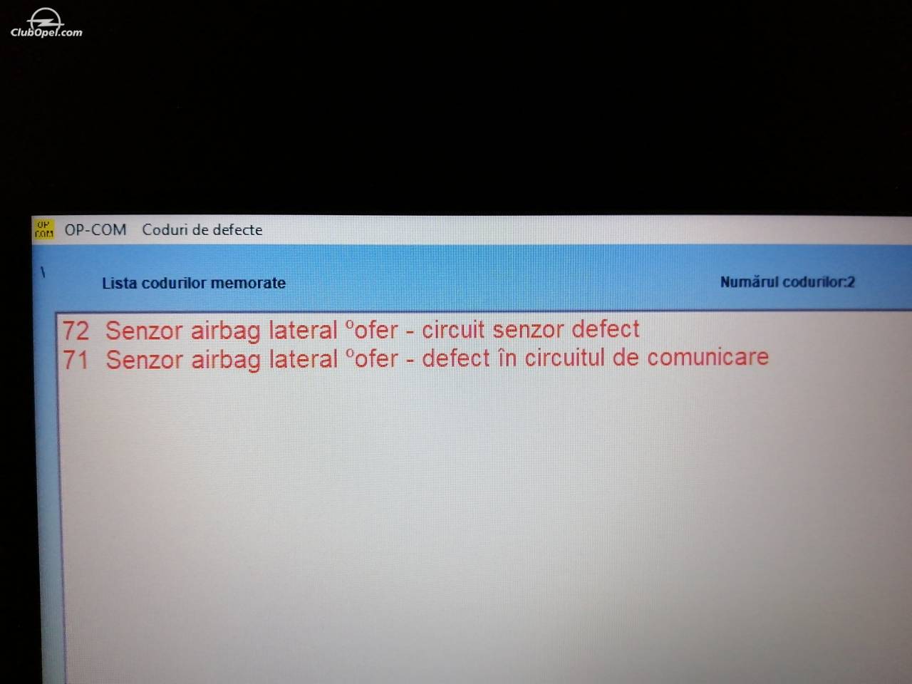

nicolae68 a scris:am rezolvat problema defectul consta in mufa de la usa sofer ,,am desfacut aceasta mufa am dat cu spray de contacte am pus-o la loc ..si problema rezolvata .multumesc tuturor pentru sfaturile date ..
Am si eu aceeasi eroare 71,îmi poti spune unde mai exact este situata mufa respectiva?
  • rynso
  • Mesaje scrise: 57
  • Cont inregistrat: 20 Aug 2012
Martor airbag aprins, sterg eroarea cu op com, dupã ceva timp se aprinde iar martorul.

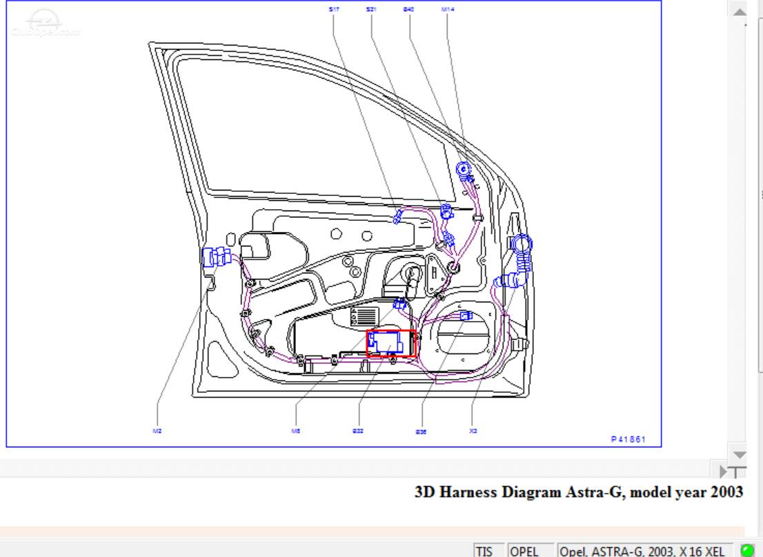

Ok, astra g este mașina, airbag-ul lateral este în lateralul scaunului.
  • gabimilo1
  • Mesaje scrise: 2,268
  • Masina: Zafira 2002 y20dth
Ok, vezi cind umbli la mufe sa scoti o borna de la baterie si sa ai codul de la casetofon (radio) in caz ca il cere.
L. e . - senzorul airbag este in usa (cel incercuit), (inteleg ca este senzorul care simte o tamponare laterala), vezi mai jos.
Mufa se vede in partea din dreapta a usii (notata cu x2), cred ca eroarea ta se refera la acest senzor, eventual cablajul lui.
