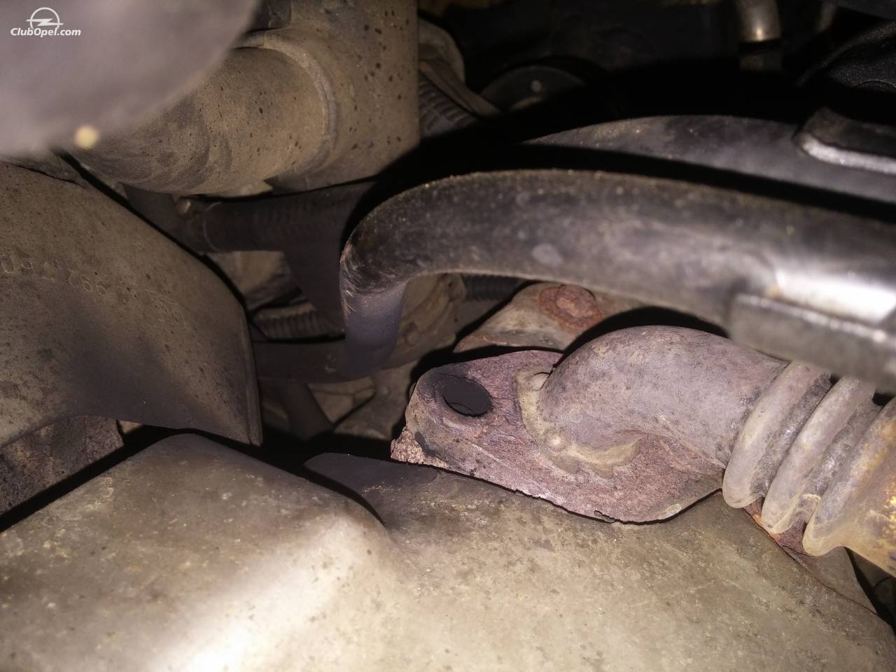

Se aude un fel de scârțâit ascuțit la accelerare. Se aude mai accentuat dacã apãs mai tare accelerația. Dacã apãs ușor și urc în turații, nu conteazã pânã unde, nu se aude.
https://youtube.com/watch?v=rgTO1VA5fm8
  • ahappyuser
  • Mesaje scrise: 6,792
Pare ca scapa aer din circuitul de admisie pe o gaurica-ceva (intercooler, sau furtun spre/dinspre intercooler). Sau poate iti freaca vre-o curea, ori poate mai grav paletele turbinei ating de exteriorul carcasei.
  • horaa
  • Mesaje scrise: 3,472
  • Masina: Astra 2012 a14net
Dupa sunet as zice turbo dar poate scapi si este doar fisurata garnitura.
  • marka
  • Mesaje scrise: 130
  • Locatie: Olt
  • Cont inregistrat: 19 Nov 2011
Cred cã am gãsit problema, rãmâne sã vãd cum rezolv cu șurubul rupt. Nu mai continui cu off-topicul, mulțumesc încã odatã pentru implicare.
  • horaa
Zona e afumata, cel putin pe acolo ies ceva gaze

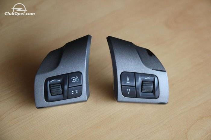

Probleme cu CIMul sunt diverse. De si la fostul Opel aveam clema pentru CIM in timp am descoperit ca claxonul nu mai functiona din cauza ca se oxida conectorii de la butoanele de volum de pe volan.
Cel mai usor le cureti regulat sau le lipesti direct. 99% rezolva problemele de claxon, de si majoritatea cred ca este chiar din CIM realitatea este alta.

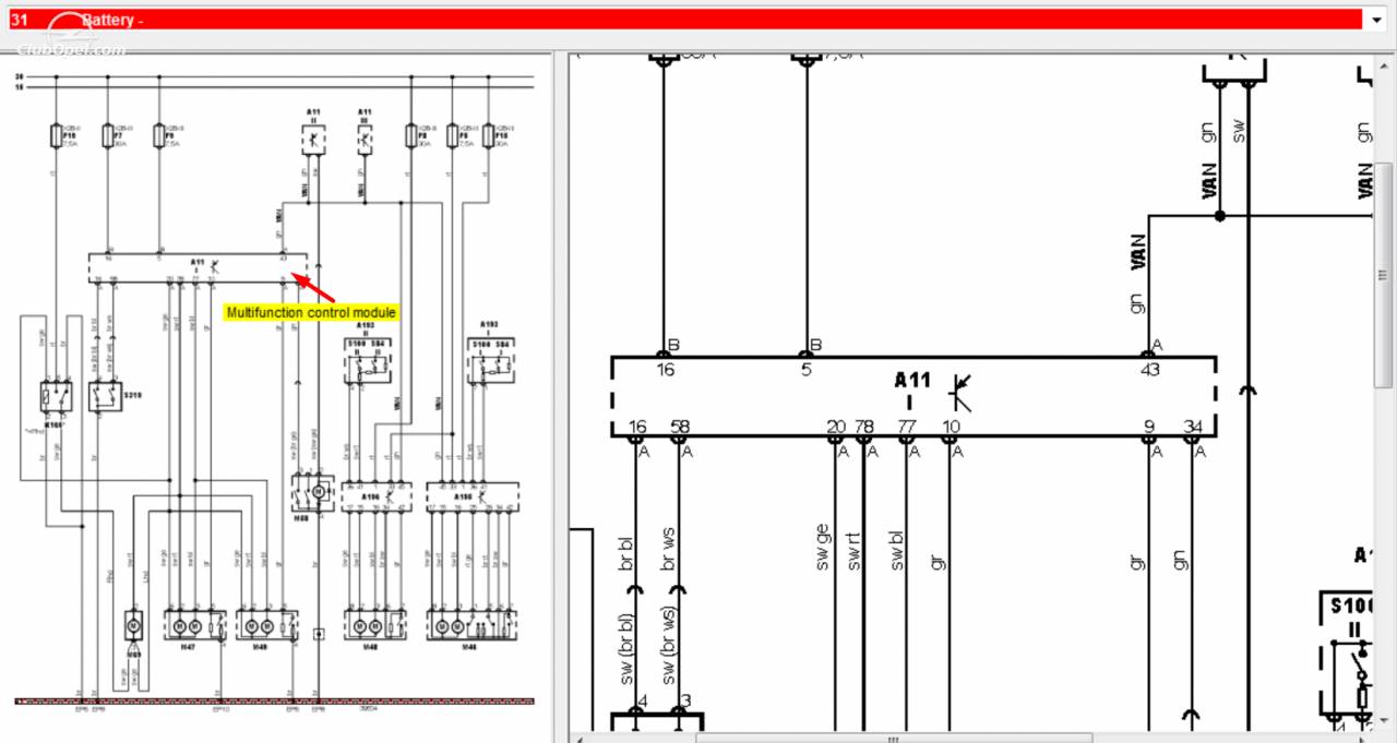

  • gabimilo1
  • Mesaje scrise: 2,268
  • Masina: Zafira 2002 y20dth
Codurile sint pe immo din cite vad.
Uite mai jos o schema din Autodata.
Parerea mea este ca daca suspectezi un contact imperfect la CIM il poti da jos si il poti controla cu lupa, dar trebuie rabdare. De obicei o lipitura rece o depistezi la lupa, mai ales daca ai ceva experienta. Restul locurilor (mufe), le dai direct cu spray de contacte.
Lipituri reci de obicei apar in apropierea mufelor (pe placile electronice) sau in jurul pinilor grosi.
La inchiderea centralizata as suspecta un intrerupator sau modulul de la usa soferului (doar ca hard) ca la date nu ma pricep si vad ca modulele astea au comunicare date cu unitatea centrala.
Eventual o curatire de mufe, la module si la UEC daca se considera necesar., si urmarit.
