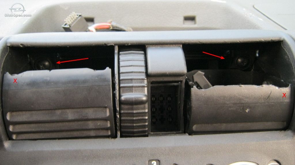

Dacã vrei sã scoți doar TID nu este nevoie sã scoți afarã gurile de ventilație.
Oricum nu este foarte ușor - eu am reușit sã le scot dar sincer nu știu cum am fãcut 😊
În schimb trebuie doar sa desfaci douã șuruburi cu care TID este prins în spatele lor.
Pentru asta trebuie doar sã le împingi în jos cu o șurubelnițã pentru a ajunge la șuruburi:
Cu sãgeți ai șuruburile pe care trebuie sã le desfaci, și cu "X" unde bagi șurubelnița și împingi în jos.
Gãsești mai multe detalii în topicul de la Tigra, consola centralã este identicã:
Consola cetentralã Tigra A

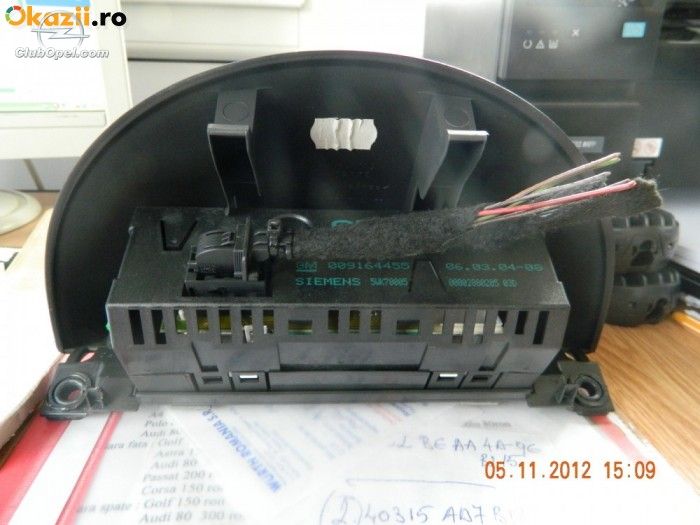

Am gasit astazi aceasta poaza. este un tid cu mufa lui. eu nu am avut pe masina tid ,am avut doar casetofon original si undeva in coltul lui aveam un afisaj cu termometru. am dat jos masca ,unde ar trebui sa fie tid-ul, si am gasit doar mufa de la casetofon care este alcatuita din trei mufe mai mari. stie cineva daca pot sa pun si eu tid,sa adaptez cumva? ar trebui sa mai caut acea mufa? multumesc.

Nu aia e mufa de la TID. Tid-ul are o mufa mica, cu 2 randuri de pini pe ea, nu mai stiu exact cati pini. Ca sa dai jos grilele de dirijare a aerului trebuie sa tragi cumva spre tine de ele, ca sun prinse cu 2 cleme, in forma de U pe 2 cilindri (concret pe concavitatea acestui U se rotesc, si de pe el trebuie scoase) Atentie ca mai sunt si voletii care dirijeaza aerul stanga dreapta (3 la numar) si sunt prinsi cu o clema cu 3 scobituri de inelul ala care se vedete in exterior si cu ajutorul caruia ii misti, cand tragi cu surubelnita, sa nu ii fracturezi.
Cat despre Tid-ul meu......s-a tampit cu totul, acu nu mai arata nici temperatura....adica are momente cand arata cand nu 😊) cred ca ii scot beculetele de tot, macar sa nu-l mai vad.
