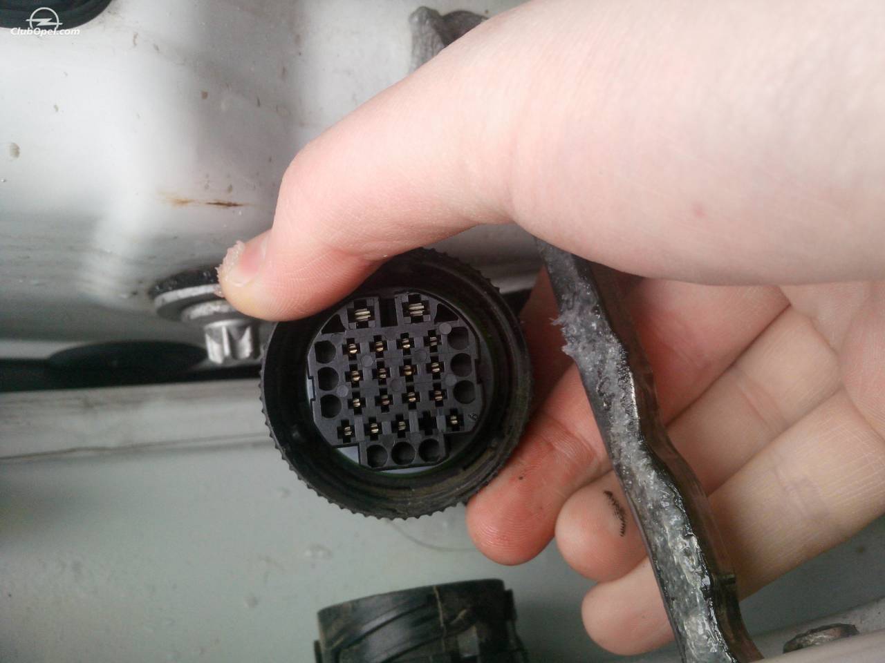

mi-am montat si eu oglinzi electrice... desfaceti intai mufa de intra in usa... daca are 19 pini decat schimbati instalatia electrica din usa... cu una cu oglinzi electrice... puneti siguranta si job done.
  • Shiva
  • Mesaje scrise: 1,978
  • Masina: Corsa 2002 Z12XE
Se poate verifica cablarea pana la usa si daca exista pinii necesari pt. siguranta 14 (7,5A), in cutia de sigurante.

Daca ma poate ajuta cineva am montat pe masina oglinzi electrice incalzite "am facut un schimb" am si buton dar nu m-am gandit ca e posibil sa nu am instalatia electrica. Am facut o poza la connectorul stanga iar la sigurante am un singur pin jos pe siguranta nr 14 sus nu e pin. Ce ar mai trebui facut pentru a le pune in functiune
Ultima modificare făcută de Alex_cjr88 la Vin 30 Jan, 2015 2:14 pm, modificat de 2 ori în total
  • Alex_cjr88
  • Mesaje scrise: 131
  • Masina: Corsa 2005 1.3 CDTI
  • Cont inregistrat: 07 Dec 2008
Poza
