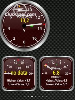

Am si eu o corsa 1.2 16v din 2002 easytronic,ce as vrea sa intreb care ar trebui sa fie voltaju mediu cu motor pornit?
La mine se duce in maxim 13,4v, pe langa asta mai este are si servoelectric si atunci cand fac drumuri cu volanul stanga dreapta scade voltajul la 11v, tin sa precizez ca nici bateria nu este noua,masina am cumparat-o in mai anul trecut si nu am schimbat bateria deci nu stiu de cati ani o fi pe masina,ce vreau sa scot in evidenta astazi am alergat un pic masina si de 3 ori am avut caderi de tensiune( se stingea tot in bord si repornea masina), mentionez ca alaltaieri am plecat dimineata cu masina pe la 10-11 si seara cand am vrut sa plec din nou pe la 22 masina nu a mai pornit, am luat bateria am pus-o pe redresor vreo 10 ore maxim,am pus-o inapoi pe masina ieri a pornit am mers fara probleme astazi de dimineata a stat un pic pe ganduri daca sa porneasca adica a luat-o dupa vreo 2 secunde, credeti ca poate sa fie si din cauza alternatorului? masina cu motorul oprit are cca 10-11,8v.
