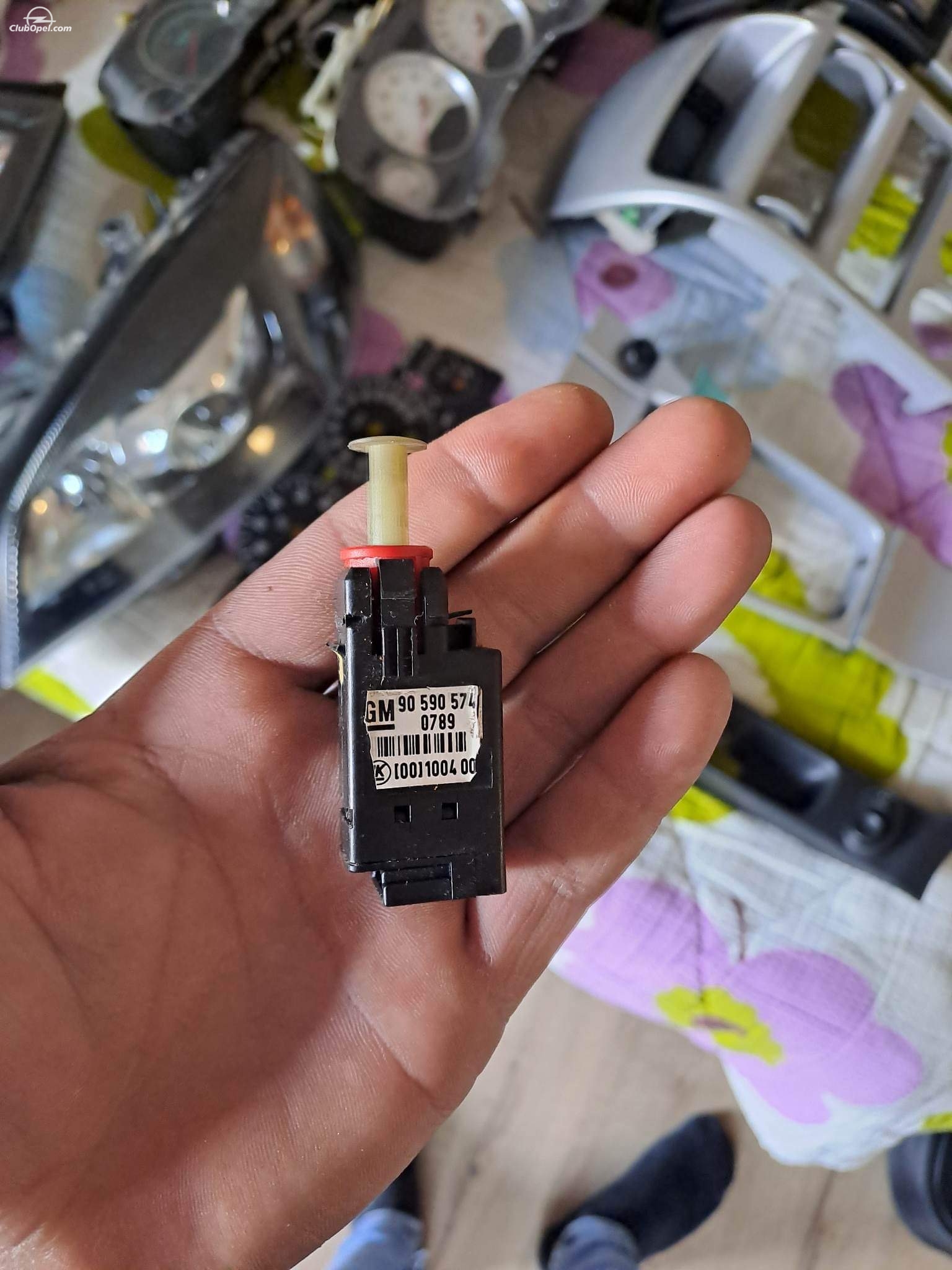

este ok acest switch?
De undebpot face rost de pini tata si cati imi trebuie si pe ce nr pun
  • Mesaje scrise: 7,310
Nea @EOlaru, matale nu pricepi românește?! Sau citești în diagonalã...mai citește o datã ce am scris eu mai sus despre switch, poate reușești sã înțelegi.

Intreb pt ca tu zici ca nu se potriveste si alt baiat zice ca se potriveste
Atunci de ce mã mai întrebi pe mine?! Dacã el știe, poate face adaptãri, modificãri, el știe ce (magii) face...eu ți-am zis de codul original, cum l-a gândit GM/Opel...nu te poate opri nimeni sã pui și întrerupãtor domestic de bec.
