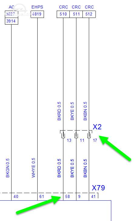

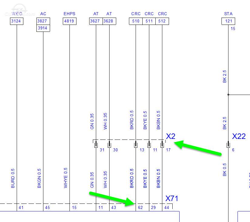

Salut.se poate sa mi spuneti cate fire sa trag de la ecu la mufa x2?si care snt pini de la ecu si cei de la x2 ?am cele 2 mufe(switch si maneta)

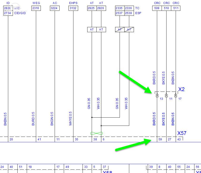

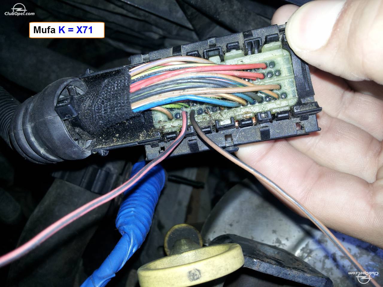

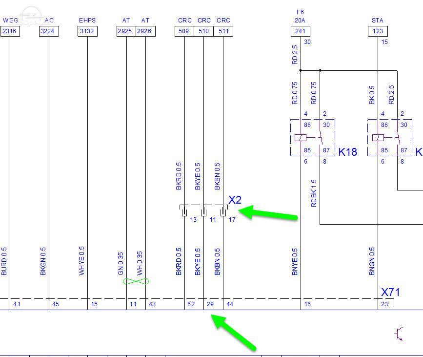

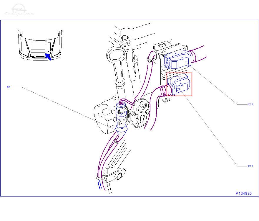

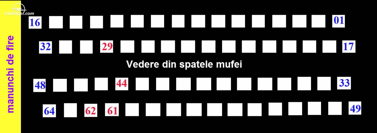

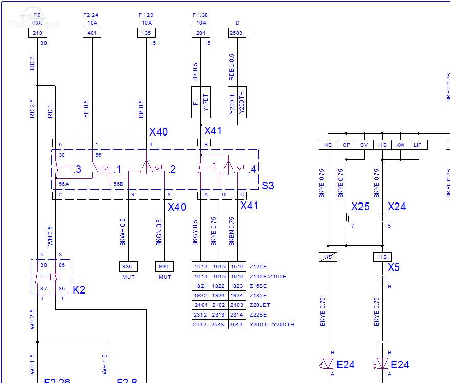

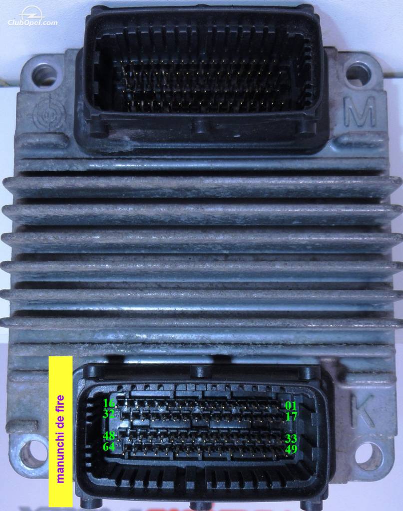

Tempomat, Cruise control, Pilot automat pe Astra G & Zafira A - Z16XE si Z16SE...............
K = X71 = Mufa corecta pentru pilot automat. (@GL10PEL)
@monstrulake

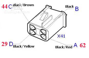

Poza nr.2 facuta de [@Wall02] a scris:
K = X71 vedere din spatele mufei ........mufa X41 (Tempomat)
Am legat firele astfel:
A-ECU 62
C-ECU 44
D-ECU 29
B-SIGURANTA 38 (F3.38.) toate modificarile au fost facute in MUFA K, cea de sus.

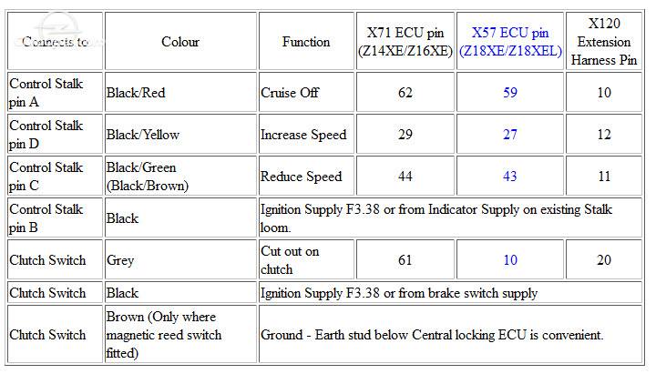

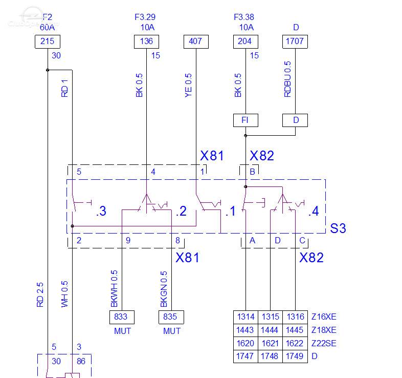

GL10PEL a scris:Importanta este corespondenta exacta intre A, D, C si O, I, R, care am aflat-o intre timp, tot din topicul despre maneta:
B+A=contact O = dezactivare CC, normal inchis.
B+D=contact I = decelerare CC, normal deschis.
B+C=contact R = accelerare CC, normal deschis.

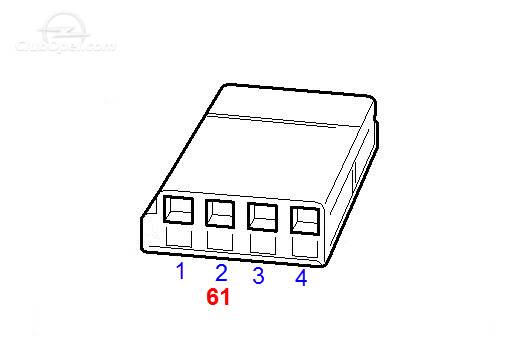

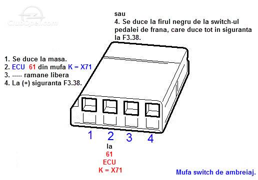

Switch-ul de ambreiaj (negru) | Cod GM 90 590 574 | cu 3 fire.
Cristian_13 a scris:Totul a decurs bine, fara nici un fel de probleme. Multumesc colegilor care au dezbatut problema in acest topic.
Mentionez ca switch-ul de ambreiaj pe care l-am folosit a fost unul negru, cod GM 90 590 574, cu 3 fire.
Pinul 1 - Se duce la masa. (de pe caroserie)
pinul 2 - (ECU 61) din mufa K = X71
pinul 3 - ----- ramane libera
pinul 4 - La (+) siguranta 38 (F3.38.) sau Se duce la firul negru de la switch-ul pedalei de frana care duce in siguranta tot la F3.38.
Ca sa nu ma complic cu identificarea firului de la siguranta F3.38,
Am legat pinul 4 de la switch-ul de ambreiaj la firul negru de la switch-ul pedalei de frana care duce in siguranta F3.38.

Mufa X2 este aproape inaccesibila si demontezi mult pana ajungi la ea ca sa te poti si lega acolo. Se afla pe panoul dintre habitaclu si motor si pinii ii gasesti doar in TIS. Desi am montat destule Cruise Control de la zero nu m-am legat niciodata acolo.

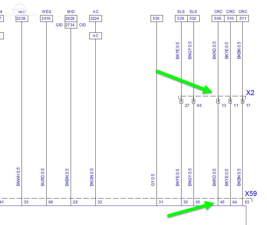

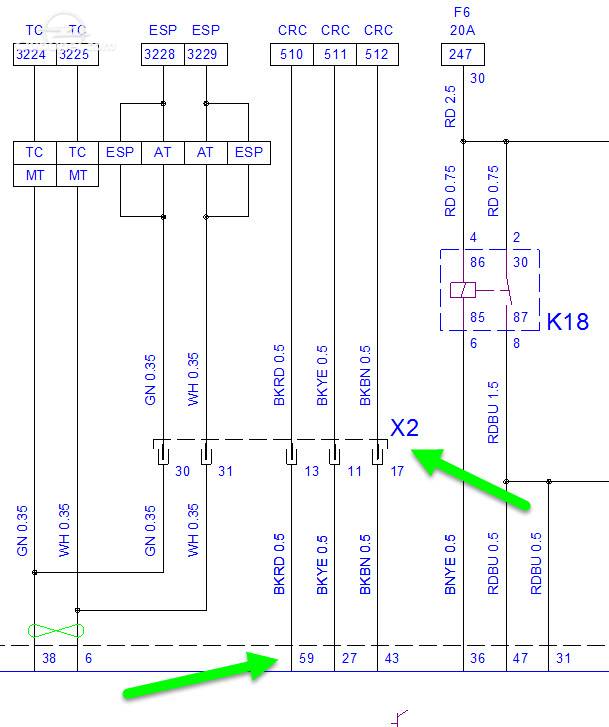

  • T.ion
  • Mesaje scrise: 3,454
  • Masina: Zafira 2001 Z16XE

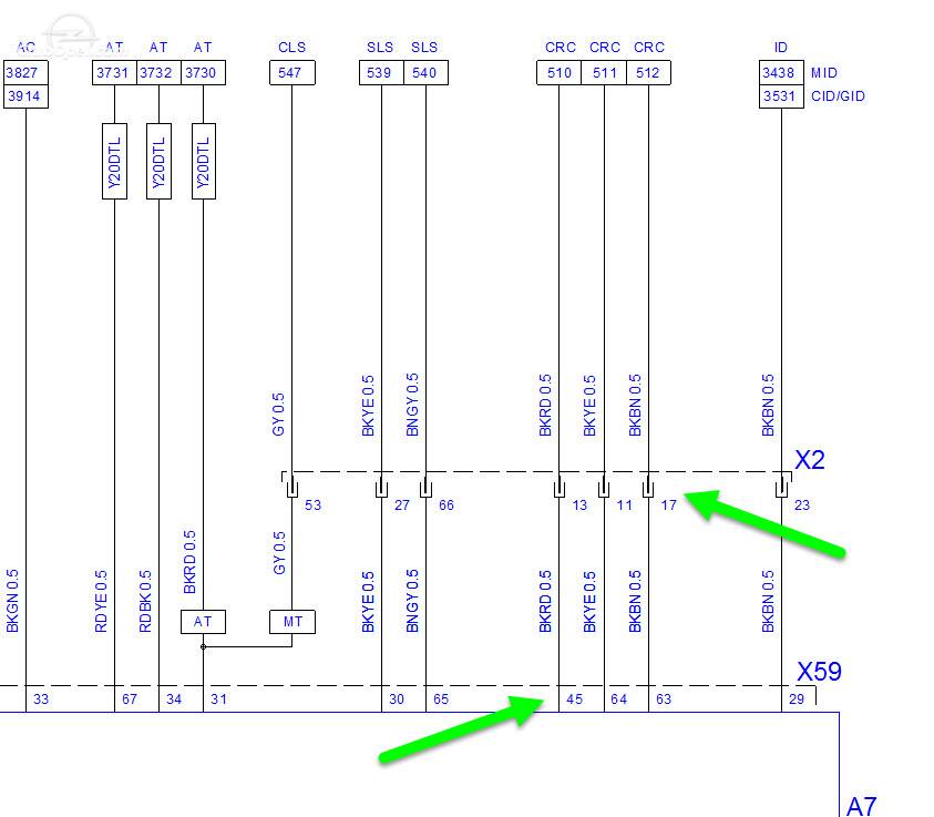

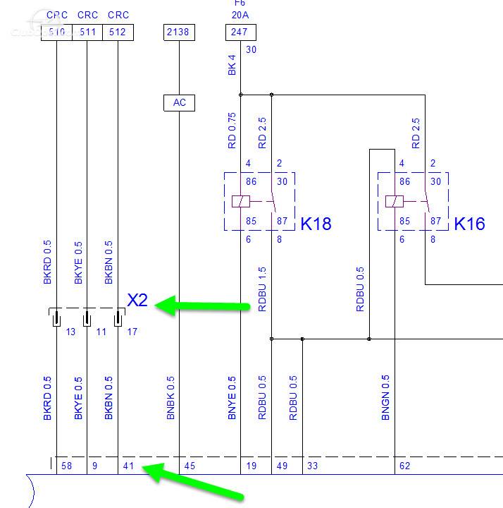

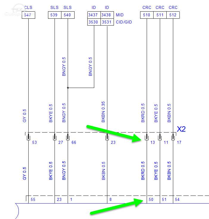

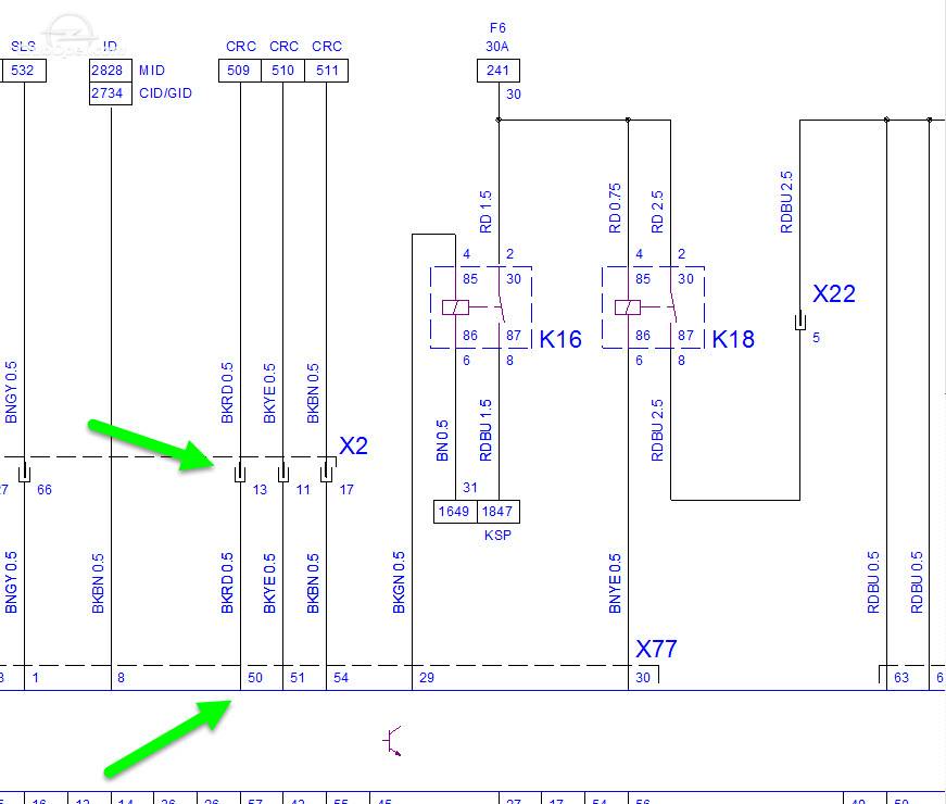

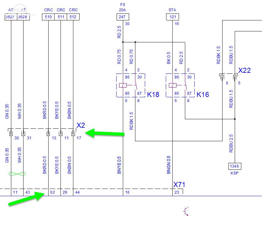

X2...
13 BKRD - Black - Red (Negru - Rosu)
11 BKYE - Black - Yellow (Negru - Galben)
17 BKBN - Black - Brown (Negru - Maro)
Astra G 2001...
X2............Z12XE...Z16XE, Z14XE...Z16SE...
Z18XE...Y20DTL, Y20DTH...Z22SE...Z20LET...
Zafira A 2001...
X2.......Z16XE...Z18XE...Z22SE...Diesel...
Daca va ajuta cu ceva.
