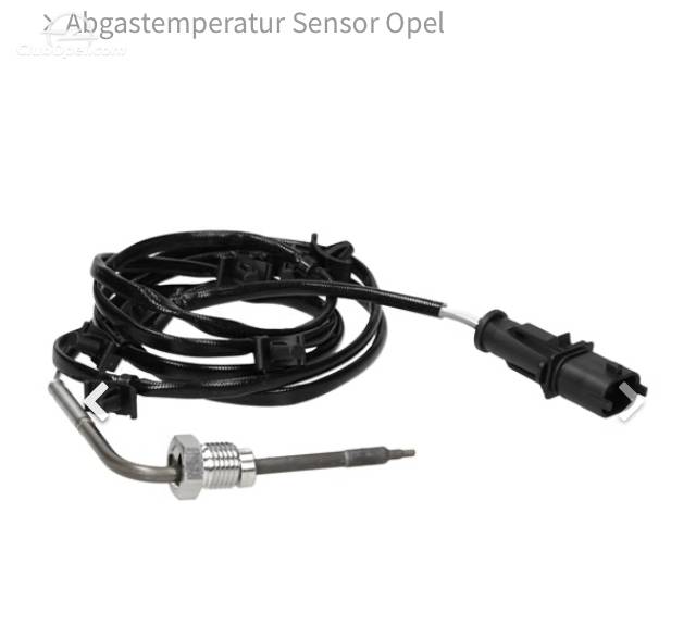

salut mi-a aparut eroarea p247A exhaust Gas Temperature Out of Range Bank 1 Sensor 3 unde este acest senzor localizat ?

Panko a scris:salut mi-a aparut eroarea p247A exhaust Gas Temperature Out of Range Bank 1 Sensor 3 unde este acest senzor localizat ?
Intrã în DPF, din câte stiu eu.🙃

Salut. Am o insignia 2014 zilele trecute a inceput regenerarea in timpul regenerari a aparut SVS. Am ajuns acasa am pus tester a dat eroare p247a am sters eroarea mam uitat la filtru era 60% plin azi mam uitat cu testeru la filtru este 85% eroare nu am oare mai porneste regenerarea sau trebuie sa schimb senzorul de dupa filtru eroarea247a era la acel senzor.
