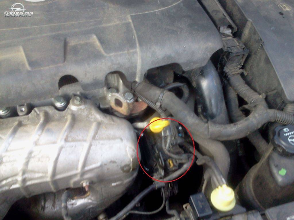

Salutare. Din cate se pare, s-a fisurat si capacul meu de la racitorul EGR de Opel Insignia 2.0 160 CP pentru ca am gasit pata de antigel in zona de sub joja de ulei si nivelul de antigel din vas era scazut. Este clar ca va trebui sa inlocuiesc carcasa racitorului EGR. Rugamintea mea este daca imi poate spune cineva daca se poate intampla ceva mai grav daca mai merg cu masina 300-400 km pana schimb carcasa pentru ca sunt plecat cu masina in vacanta. Multumesc mult.

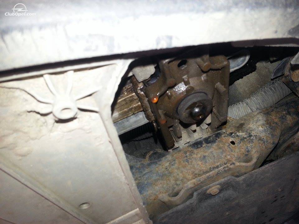

ovidiutimisoara a scris:Salut,
Am sa fiu cat mai sumar,
Am opservat o mica pata sub masina ma bag sub ea vad 2,3 picuri fac o poza am atasat os a o vedeti si voi. imi scapa numai la rece cand e motorul cald nu se mai vede nimic.( sa fie un surul ceva aiurea strans si cand e cald se dilata si nu mai curge?) Poza e facuta sub masina in partea stanga undeva sub vasul de lichid parbriz.
a mai intalnit cineva asa ceva.
buna dimineata si scuze.acceasi problema o am si eu.poti te rog sa imi zici si mie daca ai rezolvat.o/ce era de inlocuit?
  • lucianciongaru
  • Mesaje scrise: 6
  • Masina: Insignia 2.0
  • Cont inregistrat: 26 Dec 2015
Salut. Eu am rezolvat problema inlocuind carcasa racitorului de egr. Piese a costat 165 lei si manopera este in functie de service. Eu am schimbat-o la service-ul unui prieten si nu as putea sa spun exact cat costa manopera. Succes!
