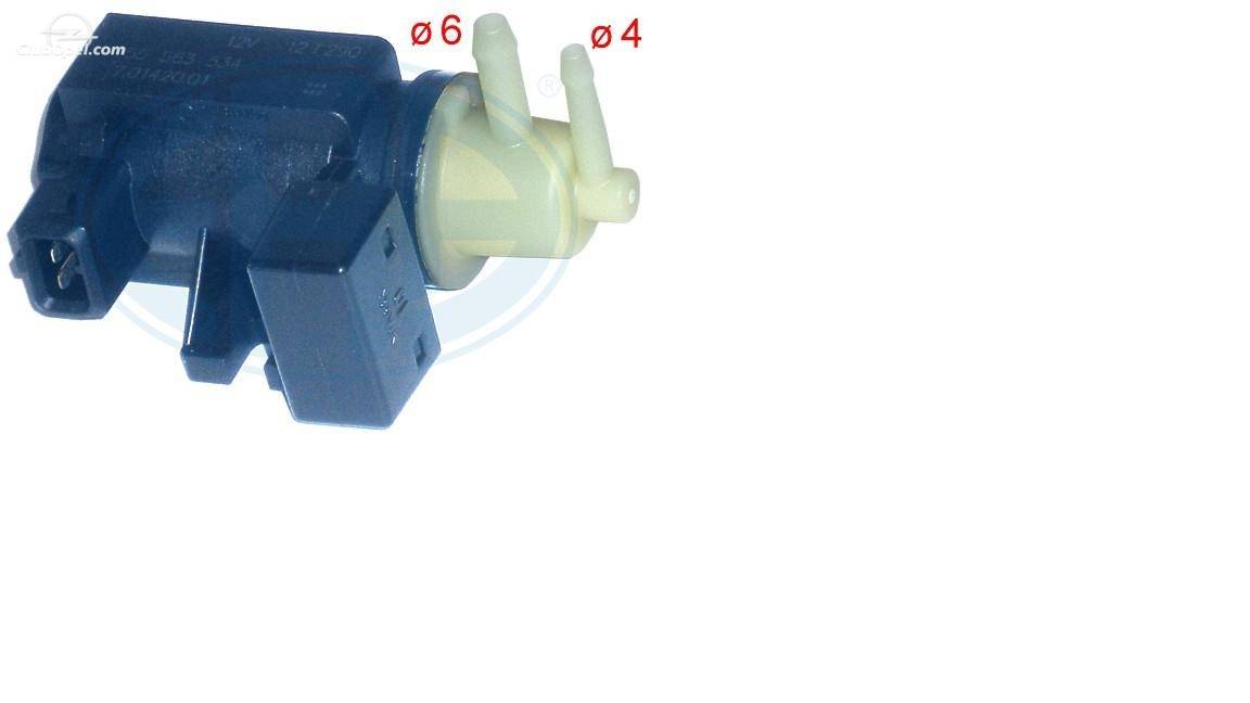

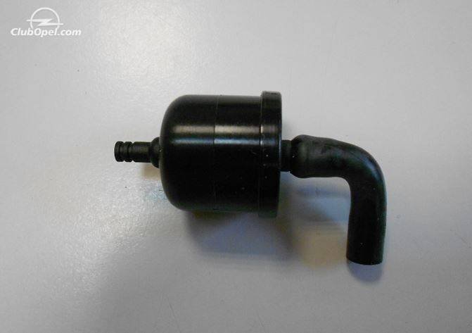

am schimbat si eu pt a 4-a oara electrovalva 😊 dar de data asta am pus si rezervorul ala de vacuum. initial la primul drum masina mergea groaznic(exact cum descrii tu) dar era din cauza ca pierdea vacuum la unul din furtunase. acum parca trage mai liniar motorul, de la 1800 rpm in sus.

Eu o am pe cea originala, fara rezervor si fara masca aia de protectie pt inghet, nu a dat nici un semn pana acum. Chiar ma gandeam sa imi iau una noua sa am in masina vara asta ca am ceva drumuri de facut prin concedii.

toate cele 3 electrovalve vechi pe care le am acasa is bune, masina functioneaza perfect cu ele doar ca se aude un "horcait" la accelerare puternica la +30 grade afara. am mai avut prieteni in masina si au zis ca "asa face Mercedes" 😊

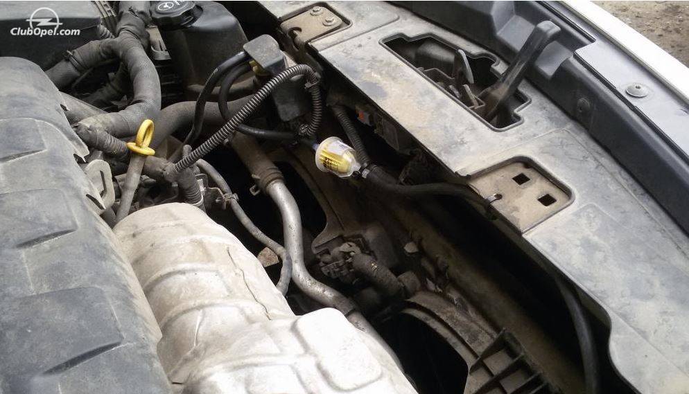

Primul model de butoias cica nu se mai fabrica:

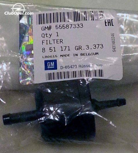

In schimb a fost inlocuit cu alt model (cod 55587333):
Am gasit pe un forum rusesc ca ar functiona cu un filtru de combustibil (care costa 5 lei):
A incercat cineva ?
Daca poate cineva care are deja butoiasul original sa il masoare si sa ne comunice dimensiunile.....ne-ar ajuta la alegerea unui filtru de combustibil...

Insignia 2012 imi functioneaza perfect cu un filtru de benzina de ~2 ani.
