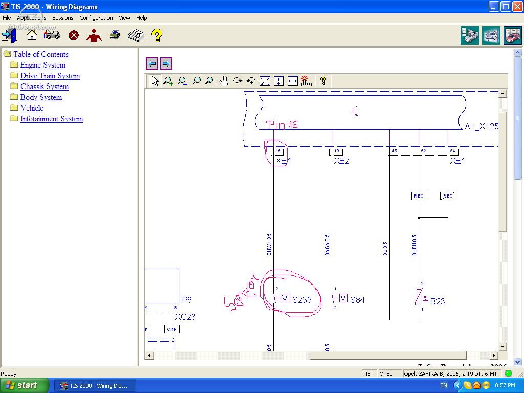

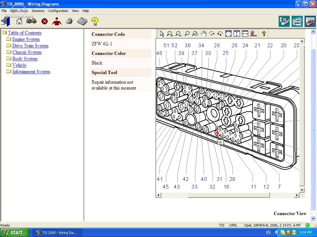

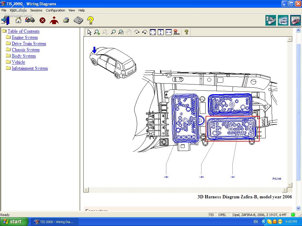

Edwin a scris:@Rachim, am promis ca iti arat unde trebuie trase firele pentru senzorul de nivel lichid spalare parbriz.
Unul dintre fire trebuie tras la masa, iar cel de-al doilea fir merge la pinul 16 din modulul de comanda compartiment motor. Acest modul se afla in compartimentul motor -partea stanga- chiar langa acumulator. Am cautat diagramele din TIS care m-au ajutat si pe mine:
Sper sa te ajute 😊 Mult succes.
Deci pana la urma este pinul 14 sau pinul 16 pentru senzor spalator de parbriz?
