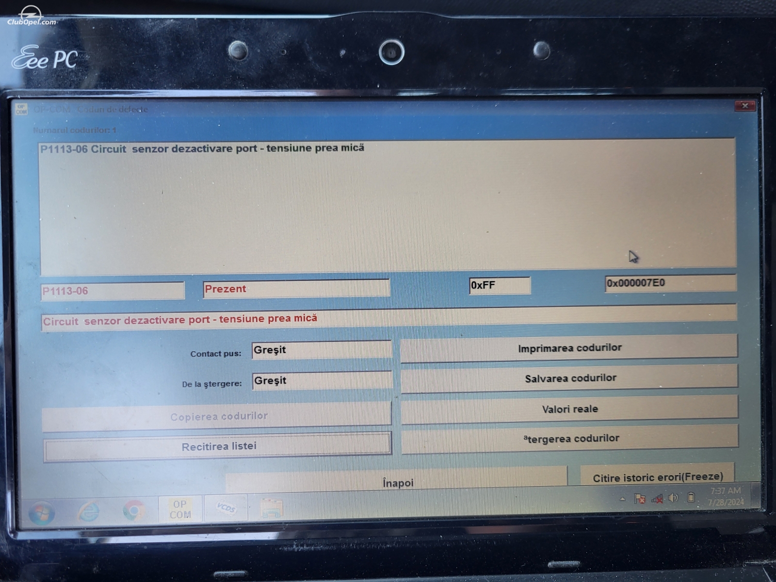

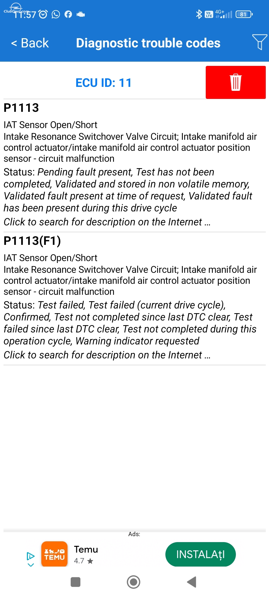

  • MAlexandru420
  • Cont inregistrat: 17 Apr 2024
Salutare ce ar putea insemna aceasta eroare ? va multumesc
  • Mr.Opel
  • Mesaje scrise: 2,493
  • Status: Online
MAlexandru420, citește discuția de la capăt.
