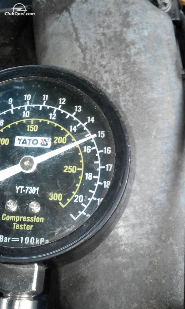

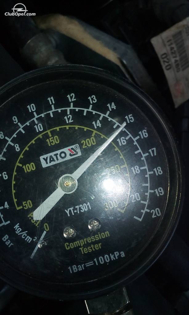

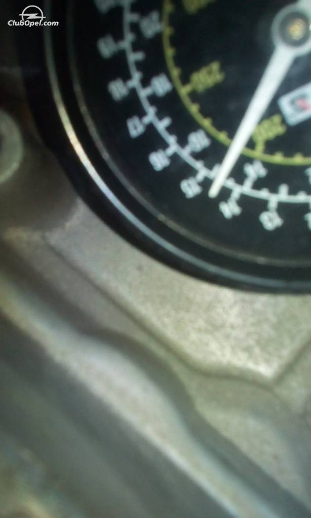

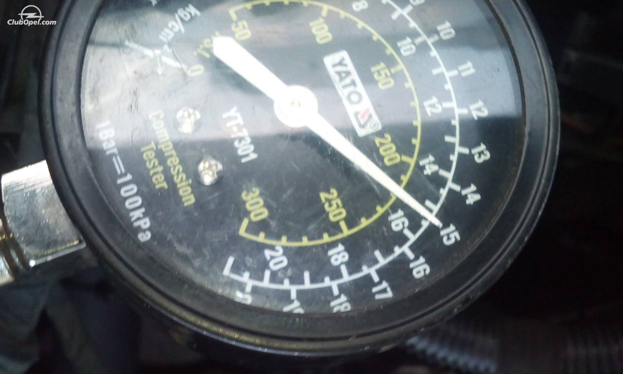

Asadar, între timp am mãsurat si compresia , am crezut cã de acolo e problema , dar nu a fost , pun poze cu mãsurãtorile de la compresie
Cilindrul 1 presiunea este
Cilindru 2 presiunea este
Cilindru 3 presiunea este
Cilindru 4

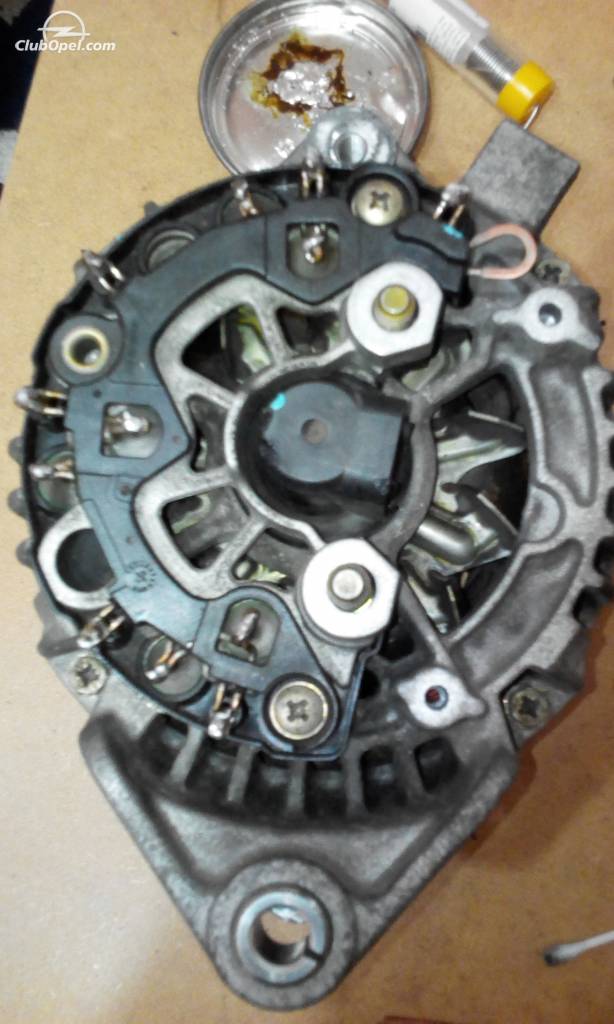

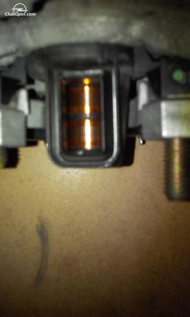

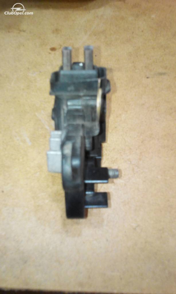

Am dat jos alternatorul l-am verificat , statorul si rotorul sunt ok.
Puntea de diode[ imglb=https://www.clubopel.com/8080/uploads/2020-11/142141_vwm47oetn.jpg][/imglb]

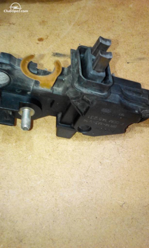

Puntea de diode ok , regulatorul de tensiune ok
Inelul colector l-am curãțat cu puțin spirt medicinal și bețigaș de urechi
Aproape totul e ok , numai cã pe contactele de la puntea de diode am gãsit pe 4 dintre ele ( contacte ) funingine era ca un fel de praf ars
nici celelalte contacte nu erau prea curate.
Le-am curãțat cu pânzã abrazivã cu granulație de 150 apoi le-am lipit cu cositor

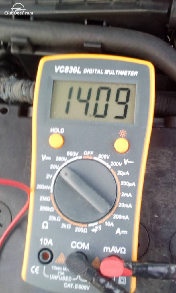

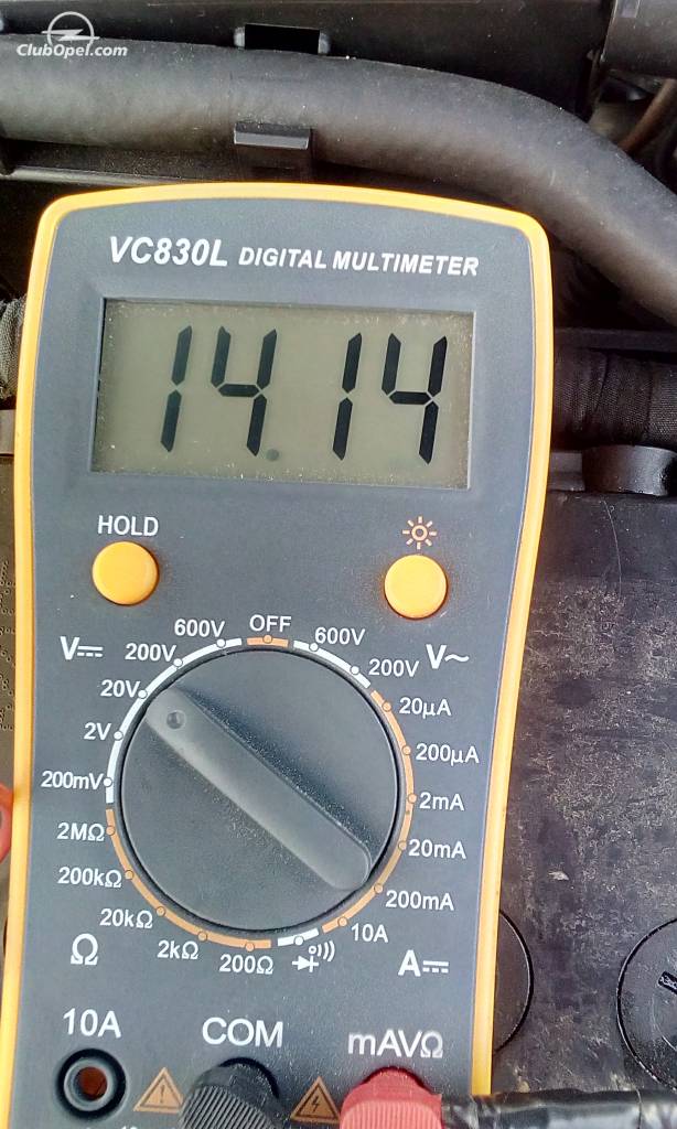

Înainte alternatorul încãrca 14.2 , acum încarcã
  • MBlaga
  • Mesaje scrise: 18
  • Masina: Vectra 2001 Z18xe
  • Cont inregistrat: 11 Jul 2020

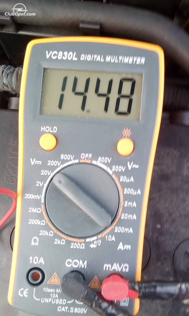

Asta e încãrcarea fãrã consumatori.
Cu consumatori ( faza scurtã + AC )
Iar aici ( faza scurtã + AC + faza lungã )

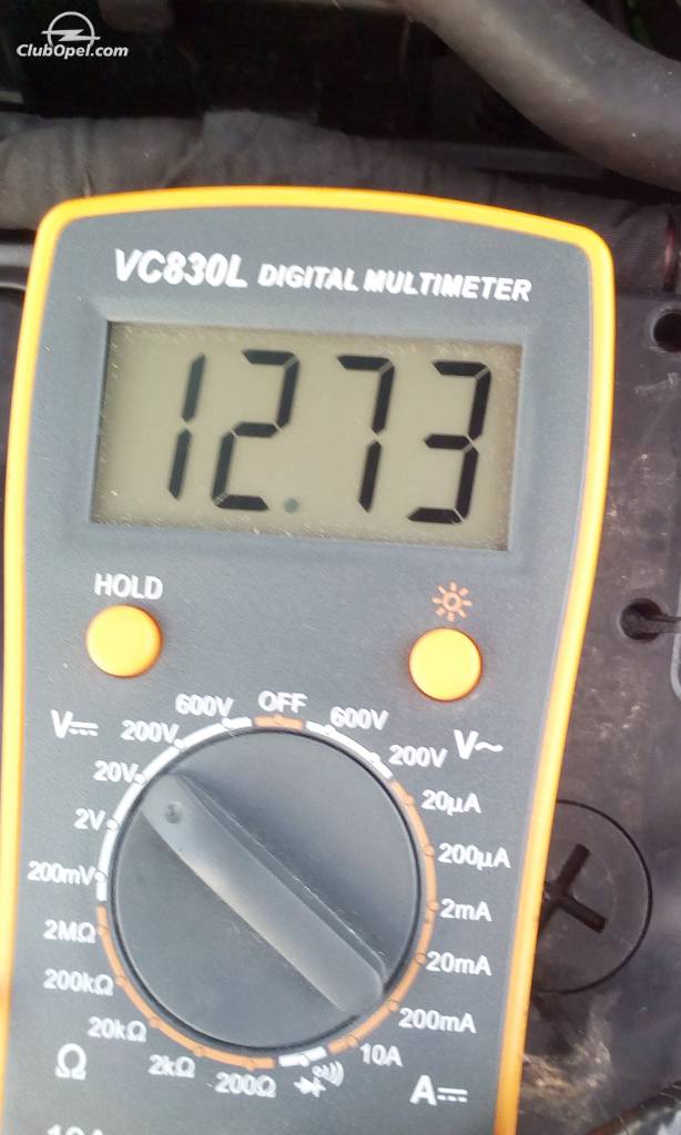

Starea bateriei pe mașinã înainte de pornire este
Acum pornește la prima cheie de fiecare datã , mecanicul mi-a zis cã pornirea asta așa aiurea poate sã fie și din cauza senzorului ax cu came care nu citește corect turația.

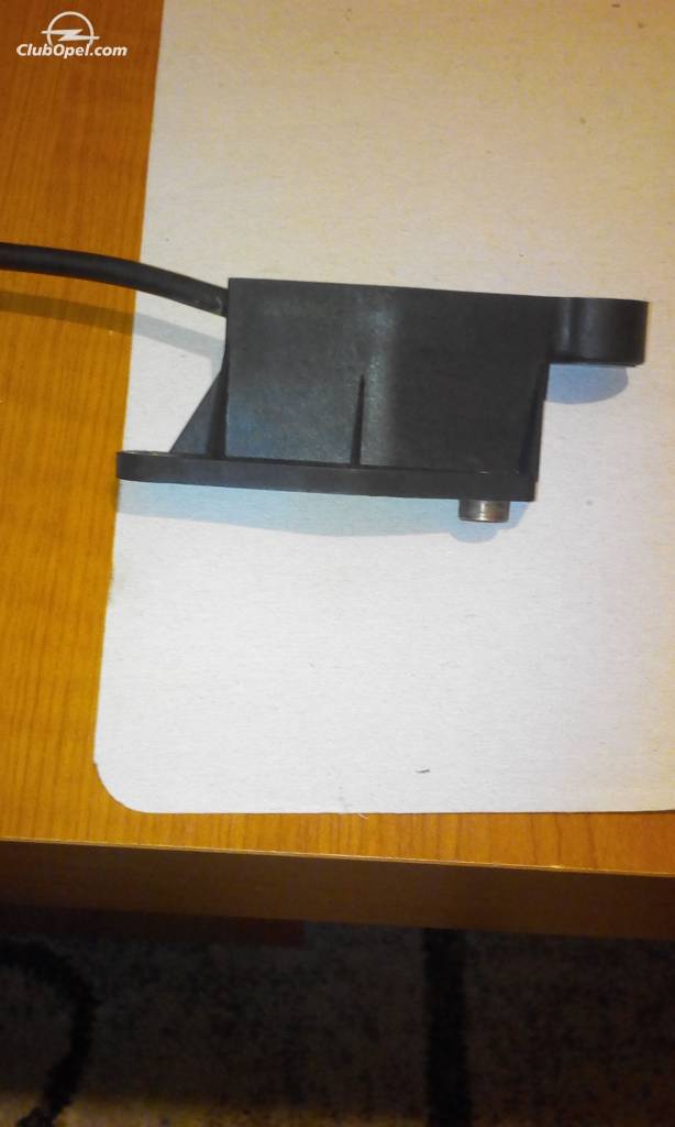

PROBLEMÃ REZOLVATÃ
Schimbat senzor ax cu came original GM ( Siemens ).

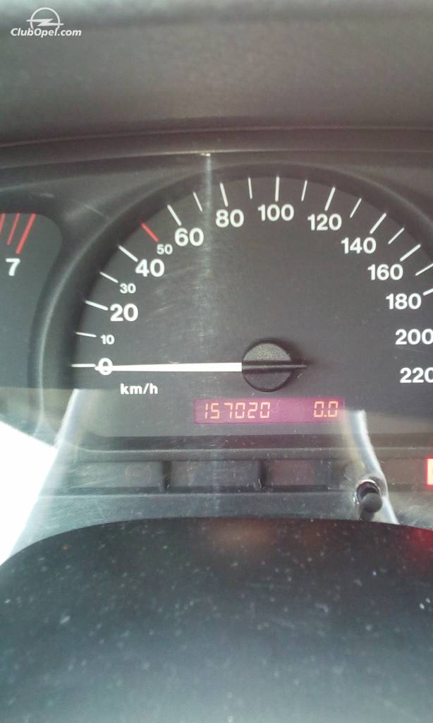

Mașina are la bord
Vã multumesc pentru tot ceea ce faceți ( aici ) pe acest forum.
Cu respect Manole.
  • MBlaga
  • Mesaje scrise: 18
Ãsta e senzorul ax cu came
Drumuri bune.
