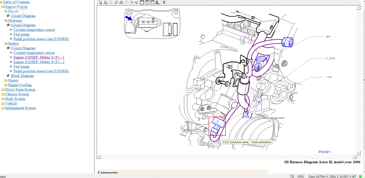

Salutare la toata lumea! Am si eu o mica problema! Am un opel astra h combi 1.6 benzina! Si imi da o eroare (p0443 low voltage fuel) care spune ca este valva de purjare vapori! Imi poate spune si mie cineva care a mai intampinat aceasta problema, unde este pozitionata?

Z16XEP...Z16XE1 sau Z16XER?

Z16xep

Cum stai in fata motorului e in stanga sub actuatorul clapetelor twinport....
Sau.....pe langa oala amortizorului dreapta vin doua furtune....unul vine la rampa de injectoare si celalalt la valva de aerisire rezervor....

Vass1984 a scris:Z16xep
Salut, uite si un desen, poate iti este de ajutor
