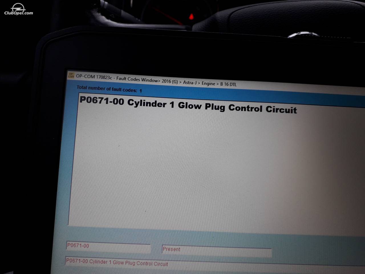

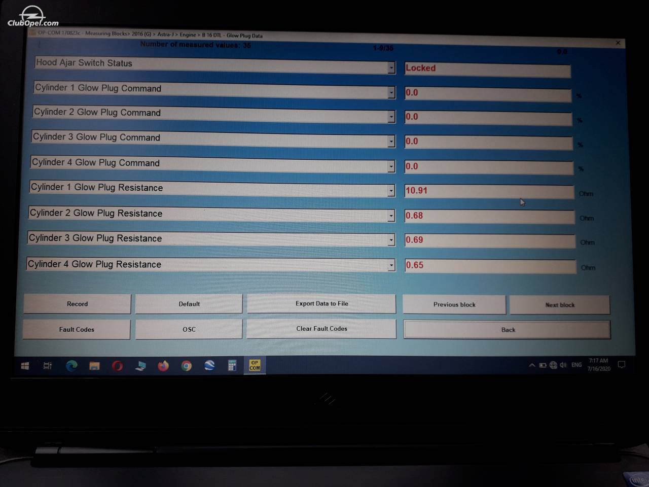

Opel astra j 1.6 cdti, motor B16 DTL. De cateva zile la pornire, dimineata, imi apare mesajul Service vehicle soon. Am testat cu opcom si am eroarea: P 0671-00 cilinder 1 glow plug control circuit. La test valoarea la bujia 1 este de 10,91 ohm, la celelalte este 0,65; 0.69; 0.68. Intrebarea este daca este problema cu bujia, sau cu circuitul de la bujie? Cu o zi inainte de a aparea eroarea am trecut printro balta foarte mare si a sarit apa pana pe capacul motorului si pe capota. Ce tip de bujie este, cu senzor sau fara, la acest motor la pozitia 1? Cum se scoate mufa de la bujie? Am sters eroarea, dar dupa cateva zile a aparut din nou.

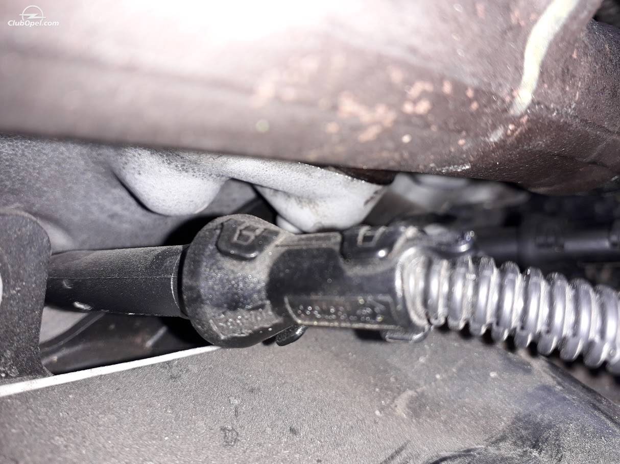

mesaj pe bord: Service Vehicle Soon
prima aparitie: dupa ce am schimbat pompa de apa
frecventa in mers: initial doar la pornire, apoi tot mai des (pana la o data la 1-2 km parcursi)
apare cu masina stationata si motor pornit: da
eroare OBD: P0597
constatare mecanic: conectori oxidati la mufa termostat
rezolvare: dat cu spray de contacte pe mufa care merge la termostat
eroare OBD: P0597
