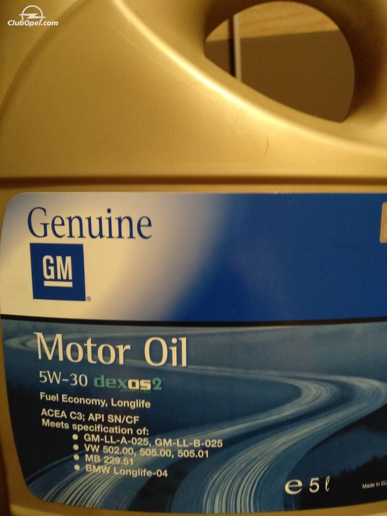

PicaxoGtc a scris:Buna Tuturor ! Am stat ceva sa tot citesc despre anumite ulei-uri , eu detin un astra h 1.9 D de la 60.000km(o am de la primul propietar) si mereu am bagat GM acum masina are 225.000km si nu o aud zgomotoasa (e motorina), nu papa ulei de la schimb la schimb 0, uneori ma-m gandit sa il schimb, dar daca nu imi da probleme Eu cel putin merg in continuare pe GM .
Va Salut 🙋‍♂️LoveOpel
Ce vâscozitate are uleiul GM pus de tine?
Eu am fãcut o greșealã, dupã 10 ani de GM 5w30 am pus GM 10w40. Pãreri...pornește mai greu, urcã în ture mai greu și nu pot spune ca este mai silențios. Nici la cald nu se schimbã în bine mersul motorului. Ce nu mi-a plãcut la GM 5w30,a fost ca la cald, este prea fluid. Cu antigelulul la peste 90°C, consumul la relanti scadea de la 0,9l/h la 0,7l/h ca o dovadã a vâscozitãții scãzute.

Salut ! Opel Vectra A 2.0 i,1992, C20NE, 11 ani a vãzut doar ulei GM 10W40, la bidon de 5 litri ( cost aproximativ 60 lei). În primii 5000 km de la revizie nu mânca nimic, apoi între 5000 și 10.000 km completam cu ce rãmânea în bidon, aproximativ 1 litru. Am vândut mașina la 390.000 km și motorul mergea perfect, fãrã nici o intervenție. Foarte mulțumit !
