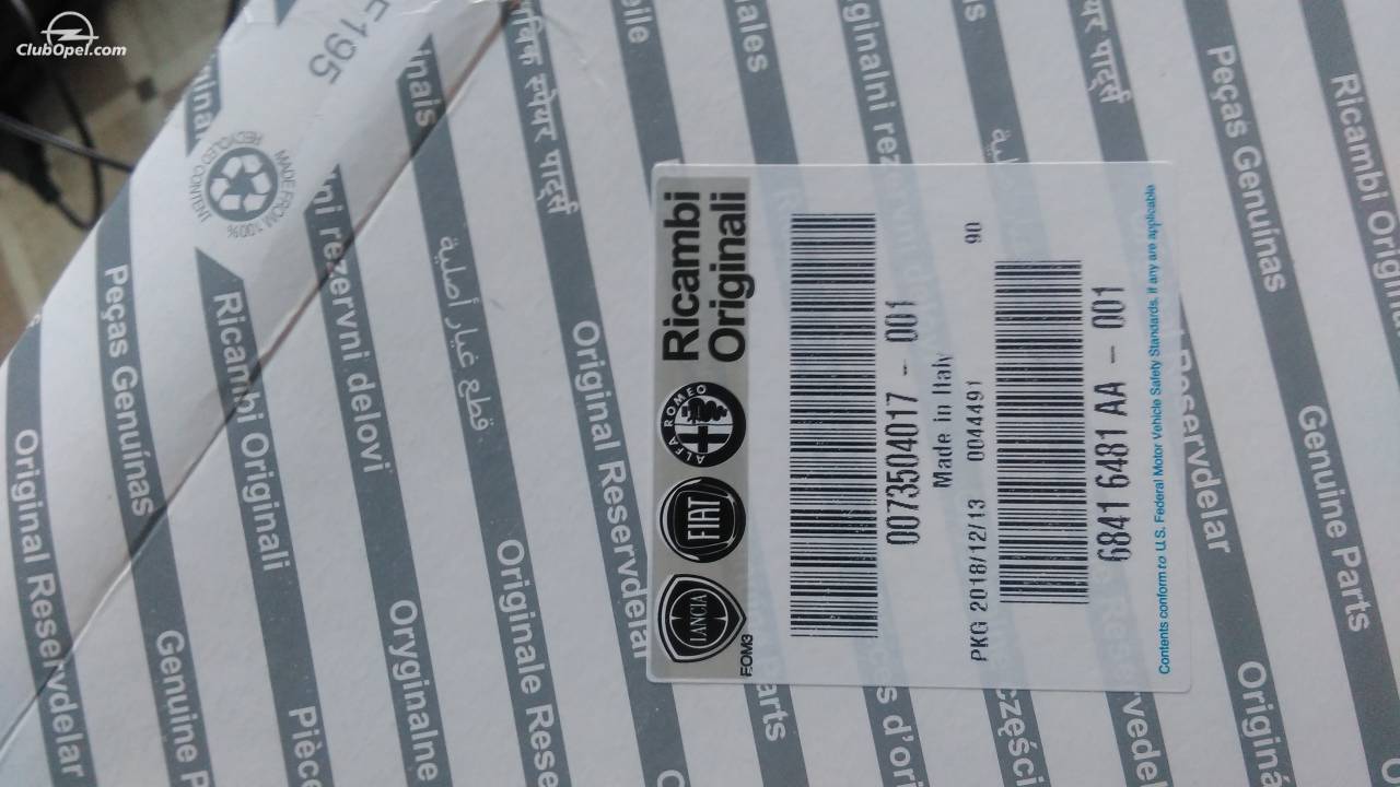

Am o astra J 2,0 CDTI, cea din semnatura, motorul este acelasi de pe insignia si de aceea scriu aici, am decis sa schimb distributia cu una originala. Am mers la un service de incredere, bun si am cerut kit + pompa apa origiale...si mi-au adus doar pompa GM dar kitul este pentru fiat/alfa romeo, intrebarea este daca e vr-o problema ?!

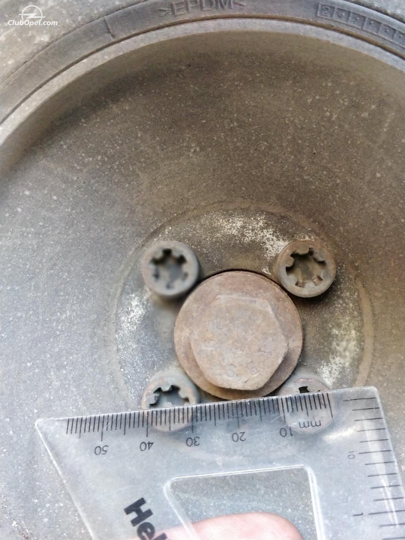

M-am apucat sa schimb distributia la Insignia 2014, A20DTH 163 CP, dar m-am blocat la demontarea fuliei de pe arborele cotit. Stiti cumva ce scula trebuie pentru cele 4 suruburi cu care ste fixata fulia de pe arborele cotit ? Torx T50 intra putin, dar nu este ce trebuie. Nu am mai vazut astfel de capete de surub.
  • mecaNIK
  • Mesaje scrise: 2,202
  • Locatie: Anglia
La Fiat le-am vazut prima oara ,erau in motorul de la Brava/Bravo se numesc Ribe si nu-i acelasi lucru cu T-urile, cateodata se defac dar risti sa strici surubul mai ales ca trebuie sa le si montezi la loc.
