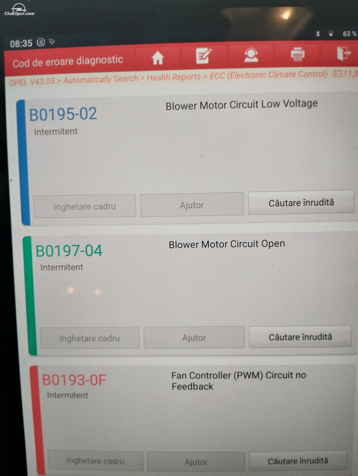

Salutare! Am o problemă cu aeroterma Opel Vectra C 2007 dublu climatronic. Am înlocuit rezistența termică și aeroterma cu altele luate noi. Pun contactul și funcționează aproximativ 4-5 secunde indiferent de treaptă după care se oprește și nu mai vrea. La drum dacă mă mai joc la setările temperaturii face iarăși la fel câteva secunde. Câteodată nu vrea deloc indiferent ce ii fac. Ce anume mai are de nu merge pentru că acum 3 zile am oprit o cu ea funcțională și de atunci tot schimb cate o piesă și nu reușesc să i dau de cap. Mulțumesc anticipat!
Am descoperit că nu contează dacă umblu la setările temperaturii. Pornește când și dacă are chef dar merge cam aceleași secunde mereu, aproximativ 4-5 după care se oprește

Mulțumesc pentru răspuns. Aș căuta să mă documentez un pic înainte să mai cumpăr vreo piesă, mai ales că nu se pot returna și nici nu cunosc pe cineva care să mi ofere pentru probă. Am atașat rezultatul unui tester și e clar ceva din electronică. Dacă mă poate ajuta cineva cu ce înseamnă aceste coduri

Păcat că nu ai de unde lua un modul comandă climatizare( ex. dezmembrări)...eu speculez că acolo e buba, mai ales după ultimul cod de eroare, deși nu sunt expert...
