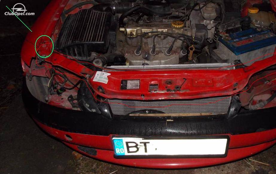

Am ramas cu nelamurirea ca nu am inteles ce vrea sa faca de fapt ! Traversa in cauza o schimbi cind ori e ,,coapta,, rau ( mai rar) ...ori i-ai tras una incat ,,refacerea,, ei nu merita munca.
Postarea aflandu-se insa la o sectiune ,,tuning,, numai el stie ce planuieste ca din cat vad din poze , traversa pare ok.
In alta ordine de idei inca sint in dubiu ca traversa aia e sudata cap-coada insa daca omul asa spune , atunci asa o fi. Cu o alta bucata de la dezmembrari in mana, tu crezi ca eu as sta sa mai desfac aripi daca tot vorbim de suduri ? Ii puneam la dispozitie la proprietar scule sa-si demonteze ce doreste, cind aveam front de lucru asigurat , veneam cu flexul si o taiam jos lasand ,,2 degete,, din capetele vechii traverse ( sa nu afecteze ulterior caldura sudurii vopseaua de pe aripa) si urgent o sudam pe cealalta taiata in prealabil corespunzator. Cat sa ceri pentru citeva puncte de sudura la un rahat de traversa ?
