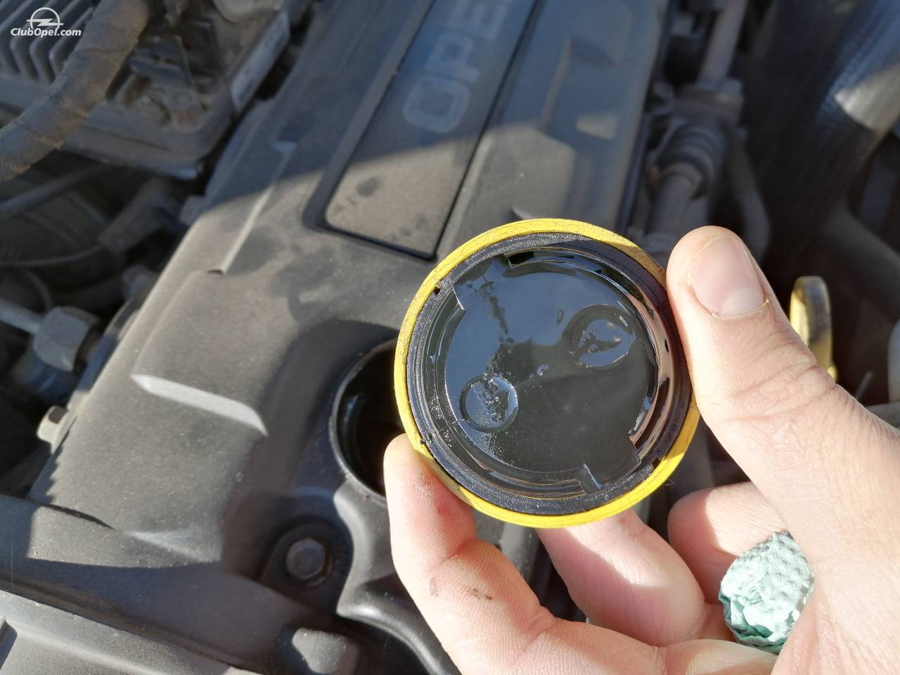

Dragos Croitoru a scris:Acum 6 zile am golit complet lichidul de rãcire care era apã chioarã (am cumpãrat maºina în mai anul ãsta). Am pus antigelul, 50%-50%, HEPU roºu, am pornit motorul ºi încãlzit 20 minute, dupã o orã am plecat cu maºina cca. 15 km. Dupã ce s-a rãcit scãzuse din vas foarte puþin, cam 200 ml. Am mers zilnic cu maºina la serviciu câte 20 km ºi, de fiecare datã, scãdea mult nivelul din vas (câte 0,5 l la 20 km).
Am verificat nivelul de ulei ºi acesta e cam cu 3 cm peste maxim. Pe capacul de la ulei e un strat subþire de culoarea ciocolatei.
Oare ce ar putea fi defect? Vã rog frumos sã mã ajutaþi.
Antigelul o fi cel potrivit sau trebuia altã culoare?
Poate e important ºi urmãtorul aspect: când am golit radiatorul am scos vasul de expansiune de la locul lui ºi l-am ridicat mai sus; apoi am suflat puternic pe furtunul prin care se întoarce antigelul în vas ºi am suflat ºi pe acest furtun. Sã fi introdus prin suflare lichid de rãcire în baia de ulei? ªi, dupã umplere cu antigel sã fi rãmas mult aer iar prin aerisire treptatã, pe mãsurã ce merg cu maºina, sã îi fie luat locul de antigelul cu care tot completez? În total am pus în vas cam 8,5 litri antigel.
Dacã e aºa, apa di baia de ulei se va evapora în totalitate, voi scãpa de ea?
