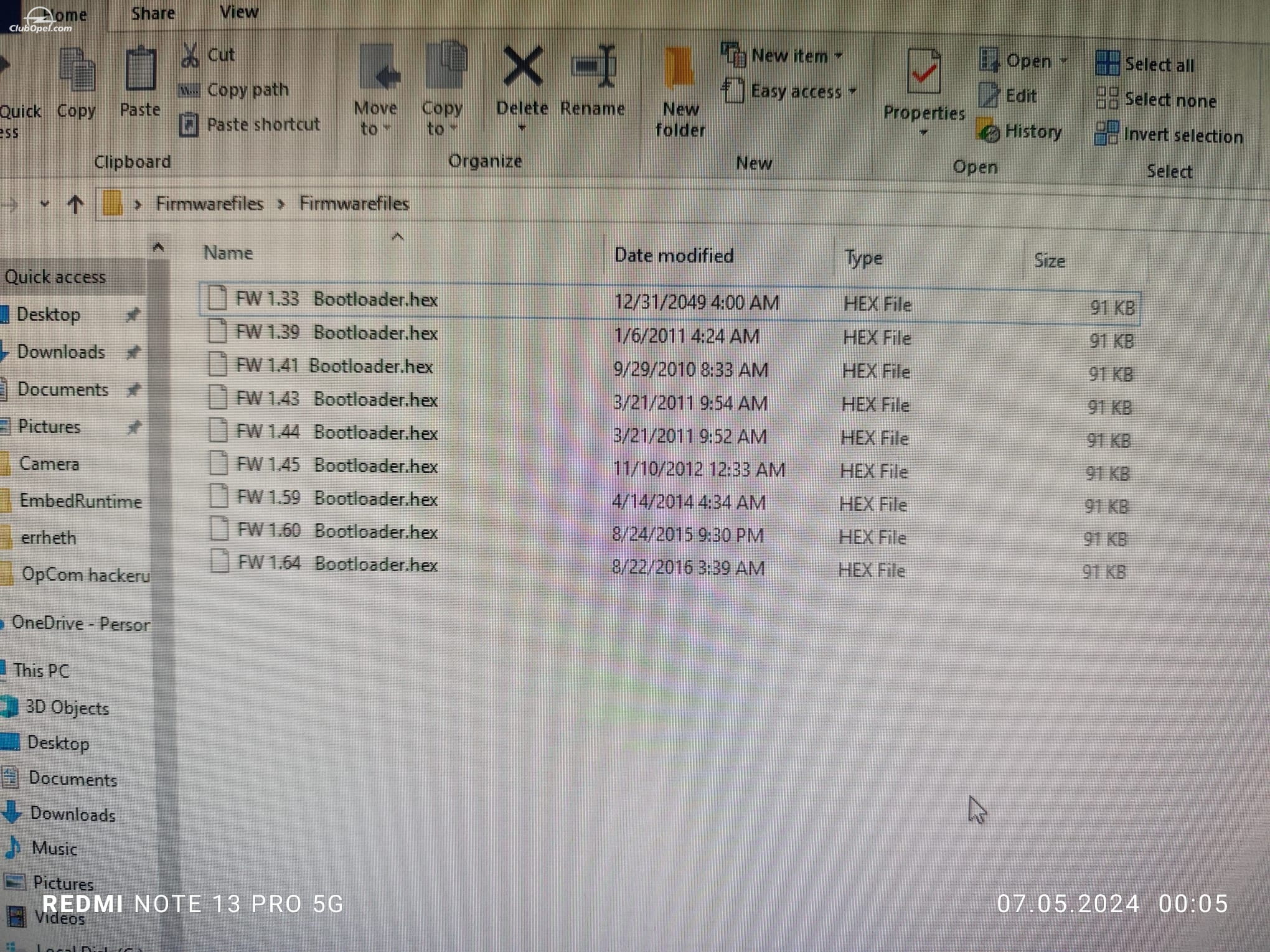

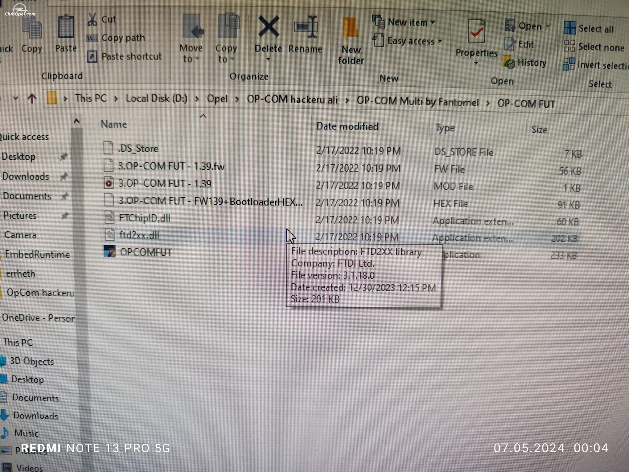

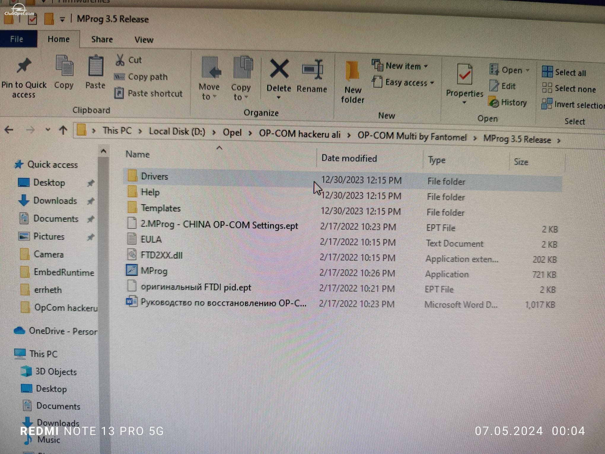

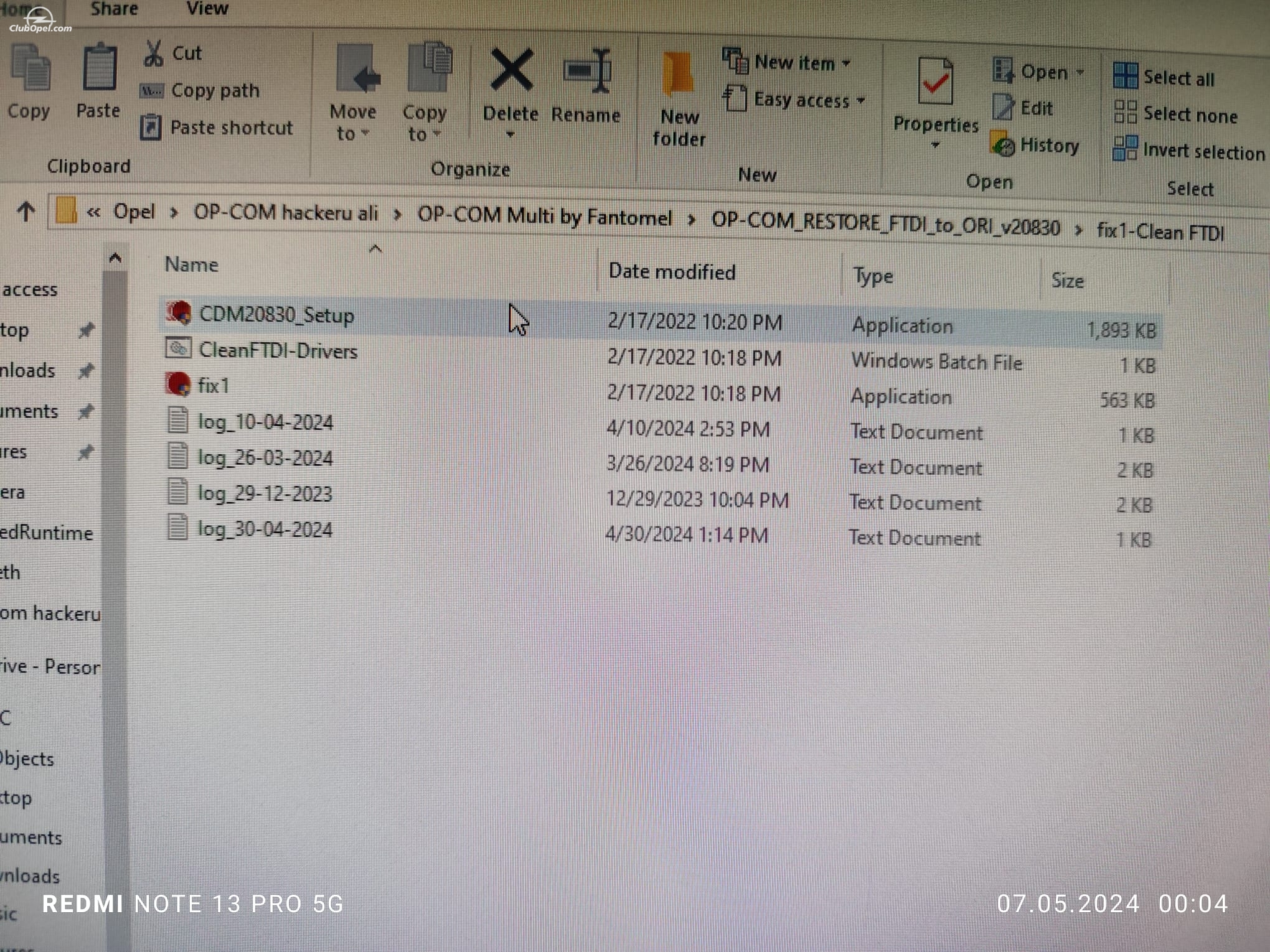

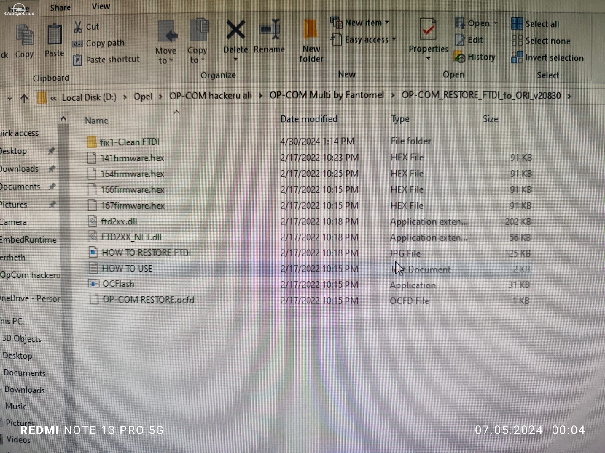

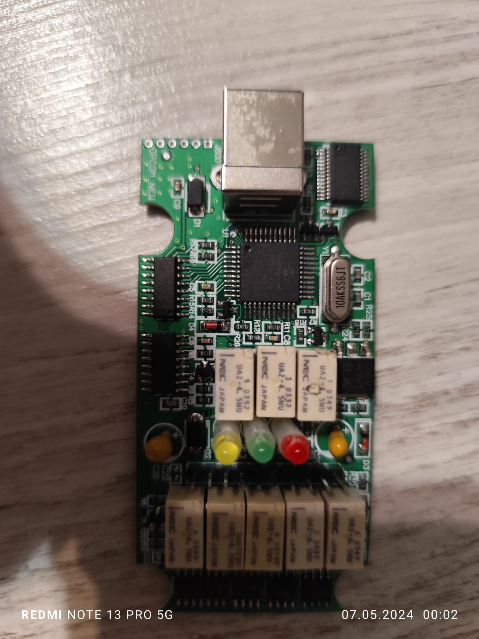

Salutare, am si eu o interfata OPCOM_NEW, careia am incercat sa ii flashuiesc alta versiune fata de cea cu care a venit de pe ALIEXPRESS, rezultatul a fost ca nu am mai putut flashuit nimic. Am achizitionat alt chip PIC de pe farnell, l-am inlocuit, am luat si un programator pic K150 "https://www.sigmaelectronica.net/manuals/K150.pdf", am incercat sa incarc versiunea 1.39 + bootloader, programatorul spune ca e ok flashuit insa orice alt tool nu recunoaste versiunea. In programator am un buton fuses si ma gandesc ca ceva nu am setat acolo cum trebuie, problema e ca nu inteleg exact ce fuse-uri seteaza si cum le seteaza tipul din acest clip
  • sebage
  • Mesaje scrise: 2,661
De ce ai inlocuit microcontrolerul, ca doar nu este de unica folosinta?
Daca interfata a venit cu un altfel de microcontroler si tu ai hotarat sa pui "originalul", atunci trebuie sa faci si modificarea hardware, avand in vedere alocarea diferita a pinilor.
In mod normal, in acel fisier .hex, se afla tot ceea ce trebuie pentru programarea microcontrolerului, inclusiv configurarea.

Pai este vorba de a 2-a interfata achizitionata, deci am presupus ca si asta are un PIC fake, asa ca am luat hotararea sa achizitionez un PIC18F458, dintr-o sursa legit, nu de pe aliexpress

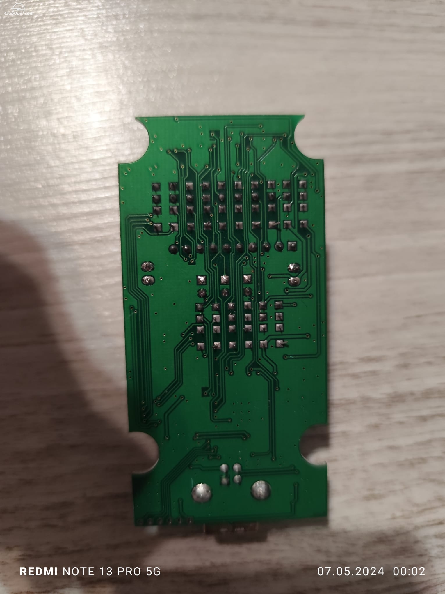

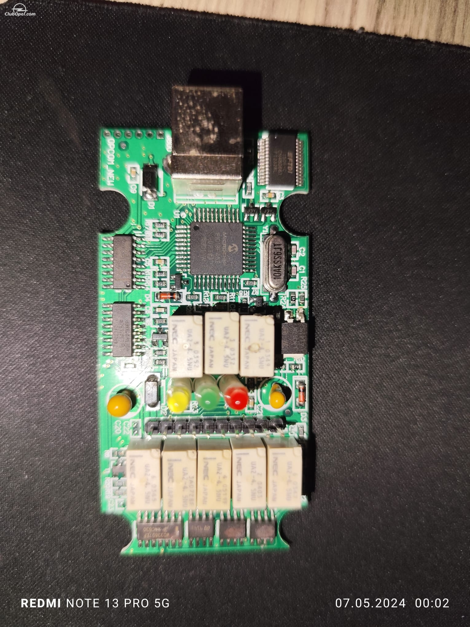

Pai interfata in cauza este un OPCOM_NEW(asta apare pe front)/ OPCOM 5 2007-12-10(asta apare pe back), ce a venit cu soft 1.95 din cate imi aduc aminte, am incercat flashuirea initiala cu OCFlashPro, nu a mers, nu a mai aparut nici o versiune, ulterior am incercat cu OP-COM Loader, si ultima data cu OPCOM FxT, rezultatul acelasi, ori bootloader not responding, ori PIC is empty, pana la urma am luat hotararea sa comand un PIC18F485 de pe Farnell crezand ca o sa se rezolve problema(gandindu-ma ca cipul de pe OPCOM venit de la chinez e fake, ca se putea doar inscriptiona ca unul oficial, dar el sa fie fake de fapt), dar nu s-a rezolvat, am incercat sa incarc hex-urile prin ICSP, connectand OPCOM-ul la un programator PIC K150 si incercand sa scriu hex-ul direct prin programatorul extern, insa nici aici niciun rezultat, probabil voi incerca achizitionarea unui PicKit 3 pentru a incarca fisierul .hex cu bootloader-ul si cu firmware-ul, atasez o poza cu programatorul si cipurile aferente
  • sebage
Este foto facuta de tine, cu interfata ta, sau este o imagine de pe net?
Daca este exact interfata ta, pare nici prea noua (condensatoare electrolitice) dar nici prea veche (LM317 SMD), insa as spune ca este una bunicica, care a venit cu PIC18F458 real. si apropo, felicitari pentru manopera de inlocuire PIC, pare lucrat ingrijit. (ai cativa pini care trebuie sa te asiguri ca au destul aliaj de lipit si ca fac contact)
Deci, in mod normal, trebuia doar rescris acel PIC cu programator (mai ales ca ai si port ICSP), cu un firmware cu bootloader, apoi s-ar fi putut rescrie orice firmware direct prin USB.
Cum am mai spus, in mod normal in acel fisier .hex, este compilat totul, flash, eeprom, config, eu mereu la scrierea pe programator, am incercat cu firmware + bootloader 1.39 si nu am avut probleme.
La programatorul tau (repet, nu il cunosc), se pare ca si in cazul in care ai totul compilat in .hex, dupa ce incarci fisierul .hex, trebuie neaparat sa intri in fuses config si sa confirmi cu OK (nu ma intreba, de ce) ... asa vad ca scrie in manualul atasat.
Dupa toate astea, te asiguri ca FT232, nu a fost alterat, pentru asta poti sa il "restaurezi" si pe el, ai si programelul si procedura si fisierul, in acea arhiva.
Si ar fi frumos din partea lui sa functioneze.
Pentru inceput incearca cu versiuni vechi de Op Com, ideal ar fi cu OPCOM CHINA-CLONE 08/2010 si daca ai si pe un alt sistem cu windows 7.

Poza este facuta de mine
sebage a scris:Este foto facuta de tine, cu interfata ta, sau este o imagine de pe net?

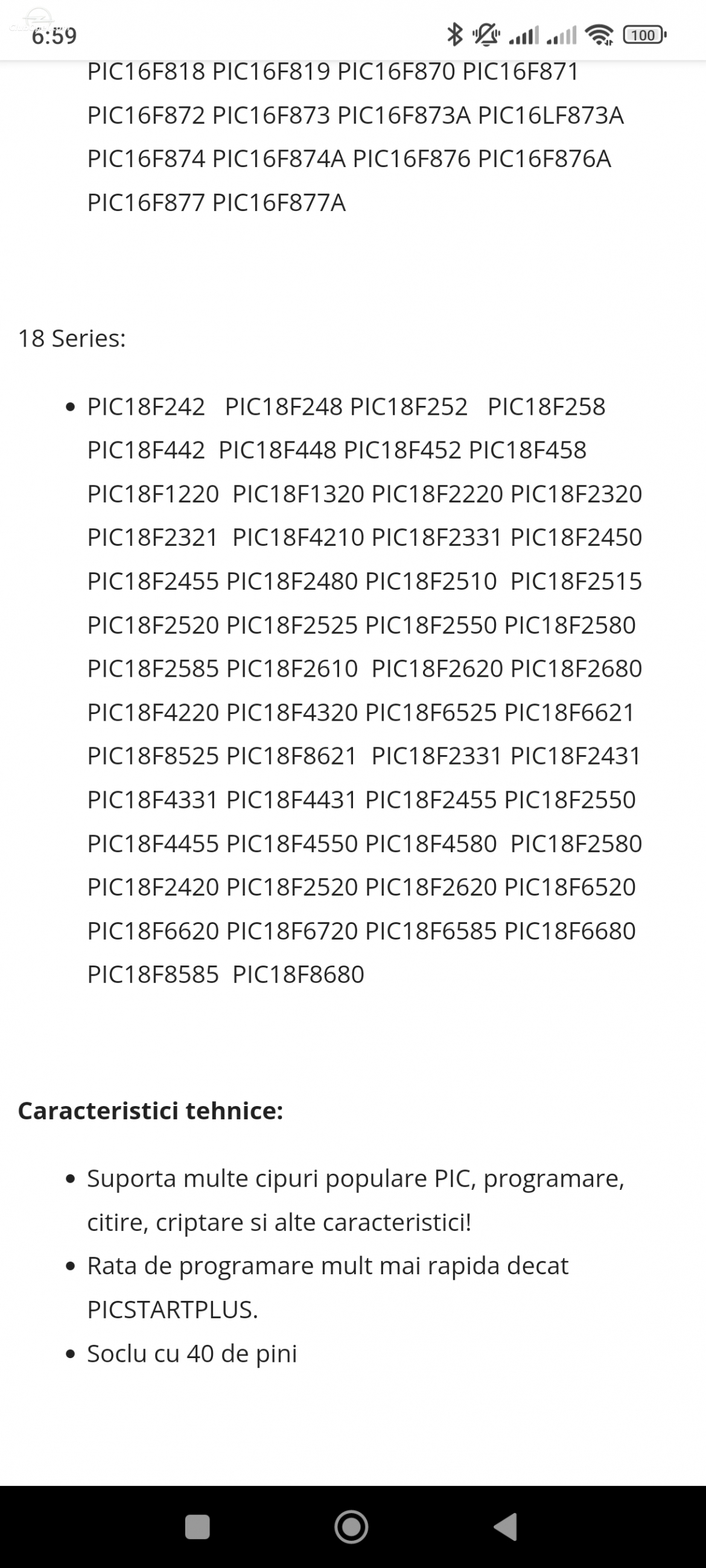

Mersi frumos pentru raspuns, dar stii cumva pe cineva care are programator ? Sau ce fel de programator ar trebui sa caut ?

Probabil sunt destui colegi care au diferite programatoare care sa stie si PIC18F458.
Ideea de ajutor ar fi daca un coleg care este aproape de tine, s-ar oferi sa faca aceasta operatiune, pentru a te ajuta.
Altfel, nu te ajuta cu nimic faptul ca iti spun ca eu am mai multe programatoare, incepand cu unele construite personal, acum mai bine de 20 de ani, cu componente de 3 lei si pana la programatoare de generatii actuale si cam toate, fac aceeasi treaba, daca stii sa lucrezi cu ele.
Despre acel domn, nu as vrea sa spun mai multe decat am spus deja, nu imi place sa imi dau cu parerea despre oameni pe care nu ii cunosc personal si risc sa par ca as avea alte intentii, dar cum am mai spus, atat cat stiu eu, Dan Costea "nu vorbeste prostii, este o persoana serioasa, muncitoare si pasionta". Daca a prezentat ceva, sunt sigur ca a verificat ceea ce a prezentat si deci, este realizabil.

O sa incerc sa repar interfata, am gasit si un programator și poate o repar eu, pana la urma nu am cum sa o stric mai rau

Mai este un coleg care a incercat cu acest fel de programator si nu a reusit, citeste mai sus.
Eu nu am lucrat cu un K150, deci nu stiu daca este OK sau nu.Mai asteapta, poate revine colegul cu o concluzie finala.
