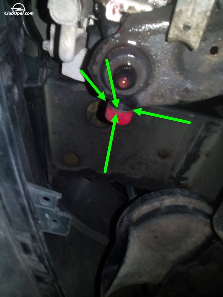

Eu am schimbat radiatorul racire motor, de ceva ani, de nou acel robinet(stinga jos) de golire nu prea tinea...
Zilele astea a inceput sa scape bine antigelul, am inteles ca acel robinet are niste oringuri, a mai schimbat cineva acele oringuri, se poate soate robinetul si inlocui!?
Multumesc!
  • Seb1
  • Mesaje scrise: 71
  • Masina: Astra 2001 1.6 Z16 XE
  • Cont inregistrat: 10 Apr 2014
T.ion a scris:Furtun termostat, colier prindere furtun pe radiator, robinet uzat/sau slabit (la mine este lipit cred banuiesc ca din cauza aceasta), Radiator fisurat/pori (sau plasticul prins de radiator crapat/fisurat.)
incearca ca deschizi robinetul, si un vas de colectat antigel si strans inapoi.
Vezi si tu care din ele, o fi chiar asa greu.
Eu scot antigelul pe la furtun/colierul din dreapta ca este mai jos. (pentru ca robinet este lipit.)
Daca si la tine este lipit posibil a cedat lipitura/adezivul din ce vad cam pare lipit vezi si tu, nu forta prea tare robinetul daca nu merge il poti rupe.
unde este semnat vezi este adeziv intarit, cam asa este si la mine, sau vine de mai de sus.
Daca este de la adeziv trebuie refacuta lipitura.
Se poate schimba oringul la acel robinet daca nu tine...!?
