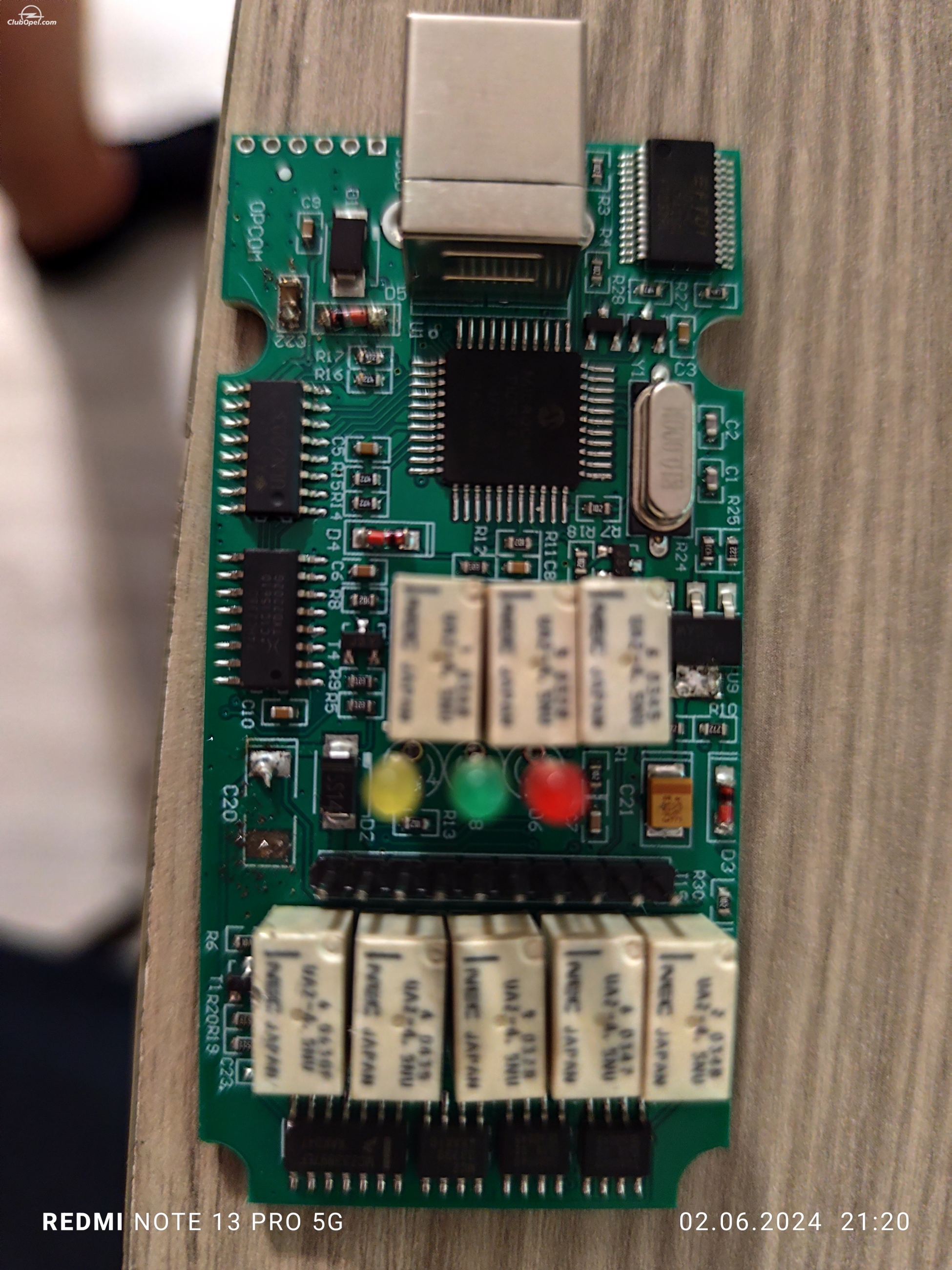

Astept sa soseasca PicKit 3-ul din "CINA", apoi am sa incerc cu el, cipul e foarte probabil sa fi fost original si inainte, doar ca din considerente de incredere am luat cip de la un distribuitor european si nu am reusit sa il flashuiesc cu K150, deci revin cu update dupa ce soseste PicKit 3.

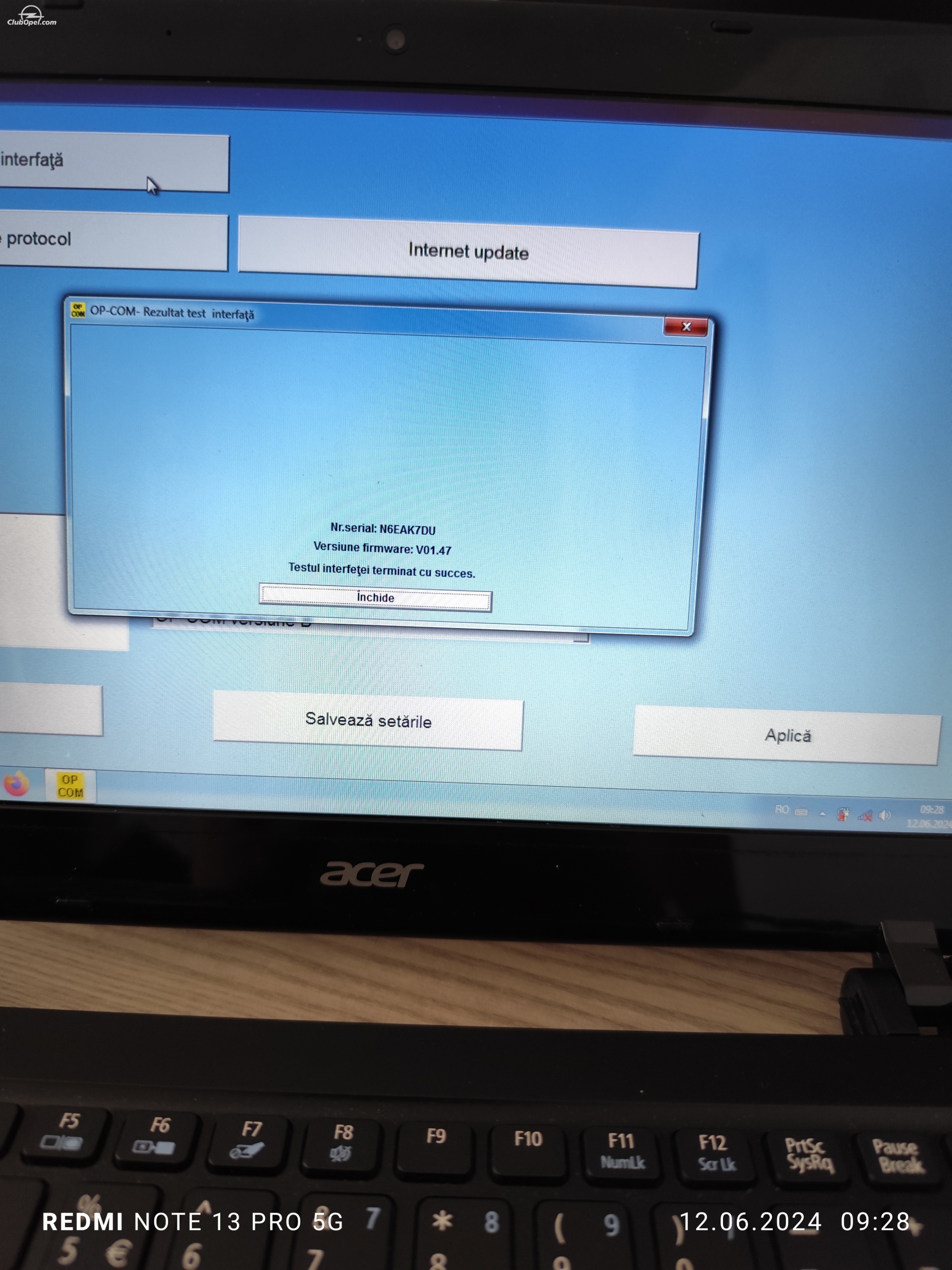

revin cu update, a venit chinezaria de PicKit 3, si da, raspunsul e ca am reusit sa flashuiesc pic-ul din opcom, deci problema era programatorul k150, era cam degeaba, acum imi vede interfata si in opcom loader si in opcom f*t si in soft-ul de diagnoza, prima data am flashuit cu pickit-ul 1.39 firmware + bootloader, apoi din opcom loader am flashuit 1.41 firmware, apoi din soft-ul de diagnoza am facut update la 1.67 automat dupa ce am apasat butonul test interface.

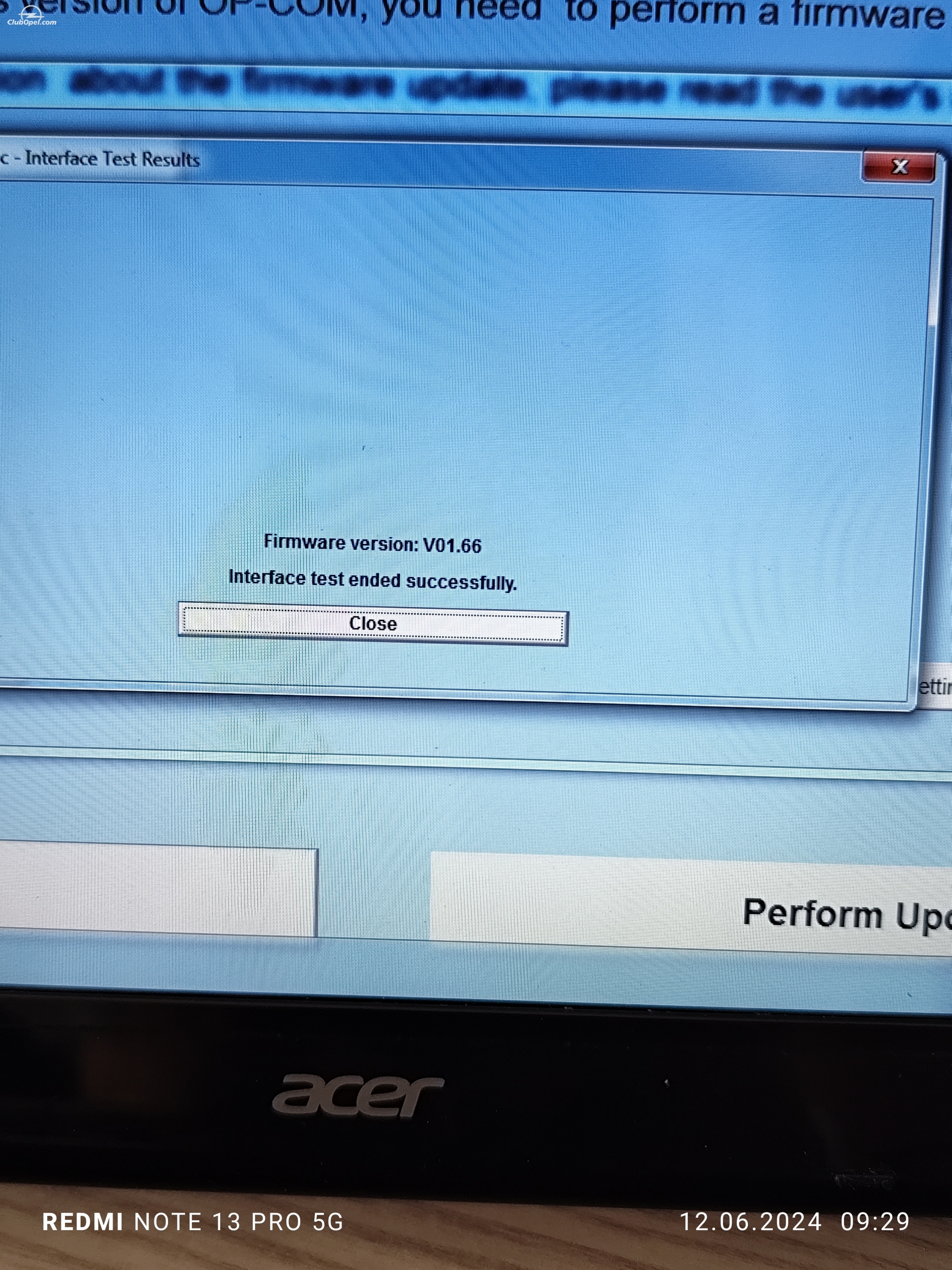

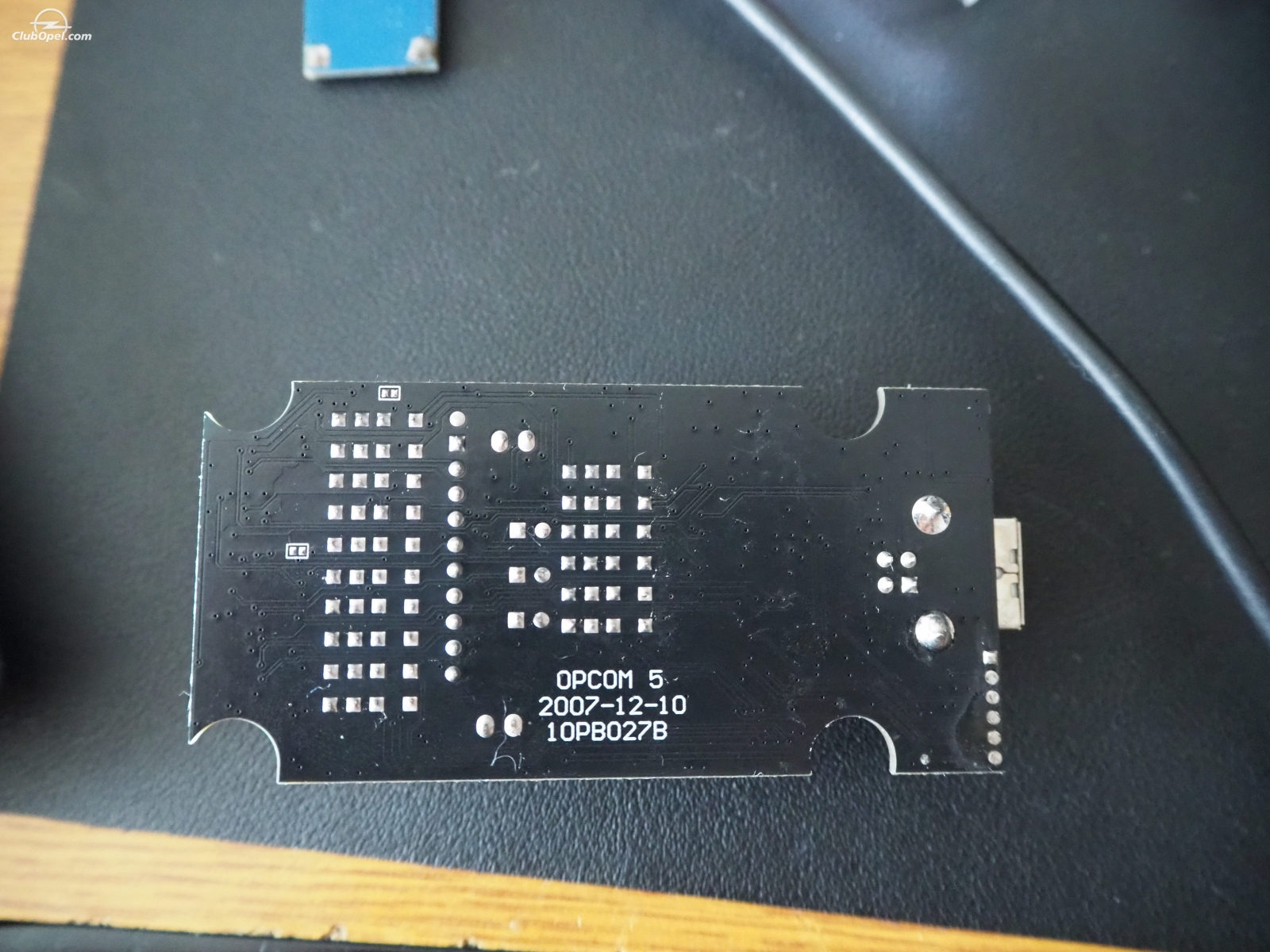

Salutare ! Revin cu vești bune, am găsit un op con bun, cel care are pe spate cipul ftdi si scrie 2007. Am facut update la firmware 1.66 si folosesc op com pro 2017. M am dat batut la interfața veche. Daca o sa gasesc pe cineva sa ma ajute cu programarea picului o sa o repar, pana atunci ma folosesc de asta. Chinejii au facut clone la clone. Am înțeles ca asta e cea mai buna clonă, adica prima dupa cea originala de auto m3

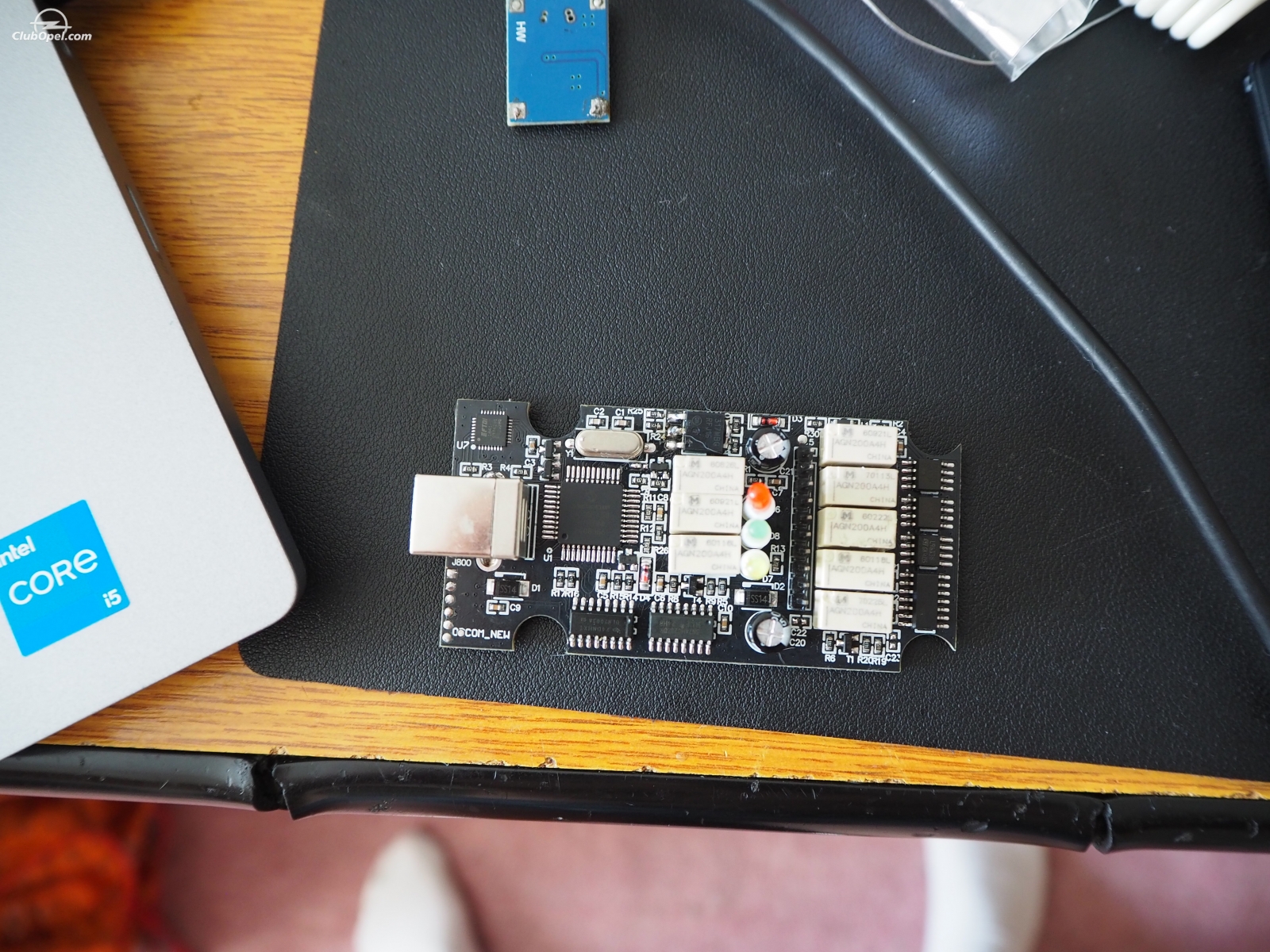

Am și eu o interfata OP-COM China. A avut PIC18F45K80 dar l-am schimbat cu PIC18F458. Maine îmi aduce un prieten și un PICKit3 sa îl programez. Ce alte modificări ar mai trebui făcute la placa? Am continuitate între pin-ul 23 ar PIC-ului și pinul 1 al celuilalt chip. Revizia de pe care o am este OPCOM_NEW și nu pare foarte documentata online. Mulțumesc!
  • sebage
  • Mesaje scrise: 2,683
Ciudata clona ai acolo, dar na, chinezul scoate mereu chestii noi.
Tineam minte si eu ceva de pinul 23 si parca sa zic ca imi aduc aminte tot de un pin inversat intre PIC si ULN2003, dar chiar nu mai retin exact, nu as vrea sa vorbesc prostii.
Evenual poti cauta schema (exista la liber, cam peste tot) si sa incerci sa verifici ceea ce se poate verifica.
