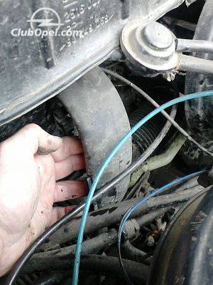

Ce este chestia asta, la ce ajuta? astra f 92'
La mine e rupt putin intr-o parte jos, era plin cu pamant ud.

balmariuz a scris:Ce este chestia asta, la ce ajuta? astra f 92'
Buna,
Curata-l bine si lasa-l asa, pe acolo se scurge apa de sub parbriz ( panoul cald )
