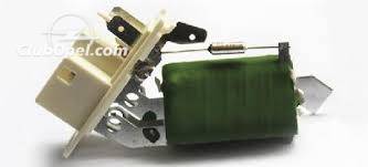

Eu am cumparat siguranta cu urmatorii parametrii si functioneaza ok, poate te ajuta si gasesti acolo s-o cumperi.
SIGURANTA TERMICA TZ D-141
141*C - 10A
http://www.e-piese.ro/compo...dbd5fa0e6dd7c.jpg
Erau colegi pe forum care au cumparat de la centre de dezmembrari... inceraca si asa 😊

Va salut, am o Vectra C din 2002 , DIESEL, anul trecut cu ajutorul vostru am schimbat aceasta faimoasa rezistenta termica de la ventilator, de vreo 4-5 zile nu mai funcționeazã din nou decât pe treapta a 4-a , am cumparat din nou aceasta rezistenta termica am schimbat-o dar surpriza ......, tot nu functioneaza treptele1,2 si 3, am schimbat panoul cu butoane cu unul de la o Vectra care functioneaza si nimic tot nu merge. Va rog daca aveti idee spuneti-mi unde sa mai umblu ce sa fac ca nu am nici ce-a mai mica idee, am verificat toate sigurantele, nimic, am pus rezistenta termica cea noua pe o alta vectra , functioneaza normal ,nu stiu ce sa fac . Astept sugestii. Va multumesc
  • big_electro61
  • Mesaje scrise: 4,492
  • Masina: Astra 2008 Z13DTH
Stii cum faci tu...? Daca ai avea o roata la masina cu o gaura in cauciuc,tu ai umfla-o de zece ori si tot te-ai intreba de ce se dezumfla...? Pai se dezumfla pentru ca nu o vulcanizezi(obturezi gaura)...,adica elimini cauza! Elimina cauza si in cazul tau,care poate consta in electroventilator partial gripat,functionare cu un consum de curent anormal de mare,etc.

Azi am reusit si eu sa imi rezolv problema cu siguranta de la aeroterma. Mai jos aveti si poze cu pozitia pt masina din semnatura (an fab. 2006). A doua poza e cu capacul de la filtru de polen deschis.
http://imageshack.com/a/img661/7259/qHQXZQ.jpg
http://imageshack.com/a/img745/2945/KfoeFJ.jpg
http://imageshack.com/a/img661/623/teKXyS.jpg
http://imageshack.com/a/img674/5290/ZTsd93.jpg
Dupa cum vedeti in cazul meu vestita siguranta e doar o lamela arcuita care se desprinde cand se topeste fludorul.
Sper sa va ajute.
spor!

shubleru a scris:salutare,
Sper sa va ajute.
spor!
In cazul tau nu ai siguranta termica,dar ai o lamela din bimetal cu rol de termostat,varianta constructiva net superioara celei cu siguranta termica...

Salutare dragi posesori de Opel.Am un Opel astra g 1.4 twinport x14xep din 2007.Îmi merge aeroterma decât pe treapta 4.Mi s-a spus cã ar fi rezistența de trepte.Din pozele pe care le-am vãzut pe aici nu se potriveºte nici una cu ce am eu dupã ce am dat torpedoul jos.Dacã poate sã-mi zicã cineva pe unde ar fi rezistența asta.Mulțumesc anticipat.

Am gãsit-o.Trebuia sa desfac locaºul unde se afla filtrul de polen ca sã o vãd.Am vãzut cã la mine s-a dezlipit lamela.
  • everaldo78
  • Mesaje scrise: 71
  • Masina: Astra 2007 z14xep
  • Cont inregistrat: 05 Jan 2010
Am rezolvat problema.Am lipit lamela.

Am si eu aceeasi situate la Opelul meu ( Zafira 2001 1.8 16V) nu mai merge aeroterma decat pe treapta 4, treptele 1-3 nu merg, aveti idee unde se afla sigurantele de la aeroterma. Sau care ar fi cauza.

Buna.am o problema cu aeroterma nu mai porneste deloc.nici pe o treapta.cand o pornesc se aude un bazait in motoras inainte mergea perfect.ma poate ajuta cineva cu asta?masina este un vectra c din 2006.
  • jgyprime
  • Mesaje scrise: 9,929
  • Masina: Vectra 2005 Z19DT
E gripat motorul sau e blocat fizic (a cazut ceva in el).
Daca e siguranta termica ar trebui sa mearga cel putin pe treapta a 4-a sau pe maxim cand dai pe butonul de dezaburire parbriz.
Daca nu merge deloc e problema la ventilator.
  • dani vectrac
  • Mesaje scrise: 10
  • Locatie: Maramures
  • Masina: Vectra 2006
  • Cont inregistrat: 07 Sep 2016
Nu merge pe nici o treapta.doar se aude un ,,zzzzzzz``si cand invart cu mana de motoras merge cam greu.
  • dani vectrac
  • Mesaje scrise: 10
O sa il desfac azi bucati sa vad daca gasesc ceva in el.multumesc jgyprime.
  • dani vectrac
  • Mesaje scrise: 10
Salut.am rezolvat problema cu aeroterma.erau oxidati conectorii de la rezistenta aia care intra in aeroterma.i-am curatat cu spray si acum merge.....😆😆😆😆
