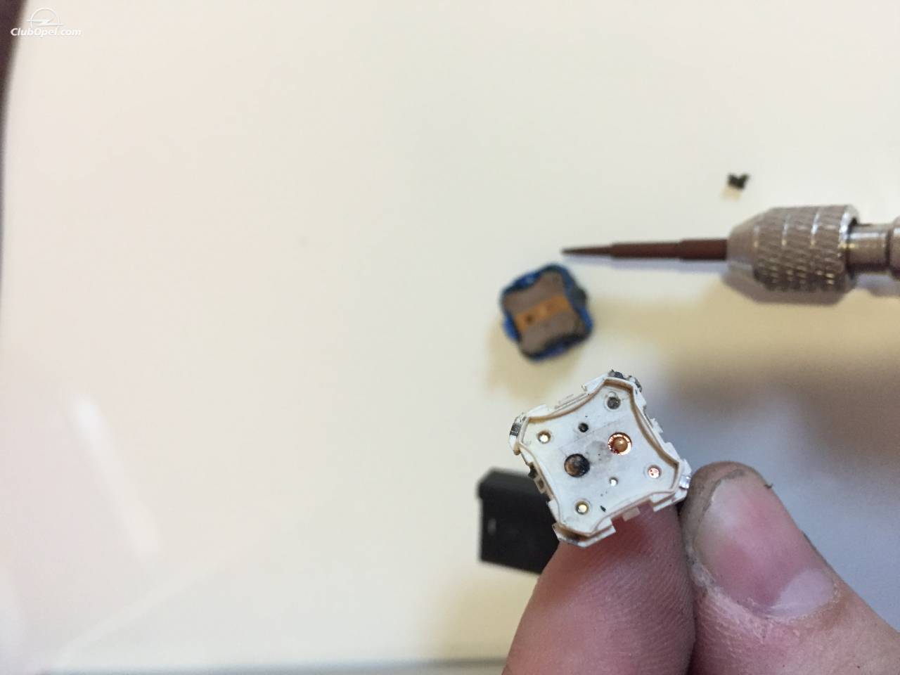

Am refacut si eu operatia zilele acestea , butonul era inca OK , din pacate cablajul cedase de la apa. Cositorit la limita butonului si mai merge un an doi. Altfel usoara operatiunea , dupa ce ai facut-o odata 😊 Bafta multa!

gyzmo a scris:La mine au fost doua placute,la tineuna,ramane sa ne confirme alt coleg dupa ce va desface contactul cate placute gaseste.
Crezi ca contactul tau a mai fost desfacut ulterior?
Existau urme in acest sens sau masticul de etansare era intact?
si eu am reusit sa rezolv problema; confirm ca sunt doua placute iar problema a fost aceiasi, oxidarea unui contact. Butonul nu functiona deloc inainte, acuma merge perfect.

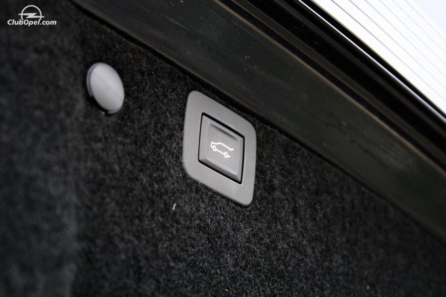

Salutare tuturor! Am o intrebare: stie care cum se desface buton de inchidere a portbagajului din interior? Am o Insignia ST si am desfacut suruburile cu care e fixat capitonajul de haion, am desprins capitonajul din clipsuri insa ceva il tine prins in zona butonului de inchidere din interior. Am tras eu un pic, insa mi-a fost teama sa nu rup/stic ceva pe acolo. Cum desprind capitonajul in acea zona?
  • dannix
  • Mesaje scrise: 12
  • Masina: Insignia 2009
  • Cont inregistrat: 19 Mai 2017
vezi ca mai sunt doua suruburi sub suportul de triunghiuri reflectorizante. + unul in manerul din dreapta.
  • puscasum
  • Mesaje scrise: 37
  • Masina: Insignia 2014 2.0 DTH
  • Cont inregistrat: 15 Nov 2007
Da, le-am desfacut insa imi tine la acel buton de inchidere a haionului (butonul acela patrat cu sumbolul masinii cu portbagajul deschis). In zona aia nu se desprinde capitonajul si nu stiu cum sa fac.
  • crybabyro
  • Mesaje scrise: 696
  • Masina: Insignia 2010 A2DT
Usa are un capac de plastic, cam unde este incuietoarea. Il desfaci si cu o surubelnita in linie, trebuie apasata o parghie pt desfacere portbagaj. Asta daca e blocata usa pe inchis.
Daca e desfacuta usa, capitonajul are 2 sau tei suruburi, plus doua trei siguramte/blocatoare de plastic, in "grosimea" usii, in zona unde usa e paralela cu podeaua, pe pozitia inchis.
In rest, usa e prinsa cu niste clipsuri, se trage dar cu simt.
