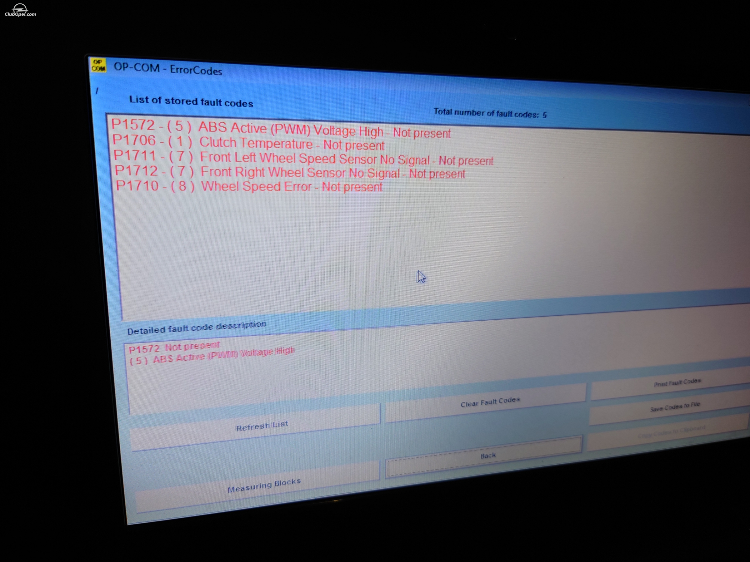

Am revenit, din pacate cu noi probleme la care cel putin nu am gasit rezolvare. De cand mi-am remediat singur problemele masinii (a motorasului care schimba vitezele de pe cutie,tot cu ajutorul forumului si tin sa va multumesc din nou tuturor pe aceasta cale si v-am povestit cum am improvizat o "scula" pentru cilindru), acum am alta problema :

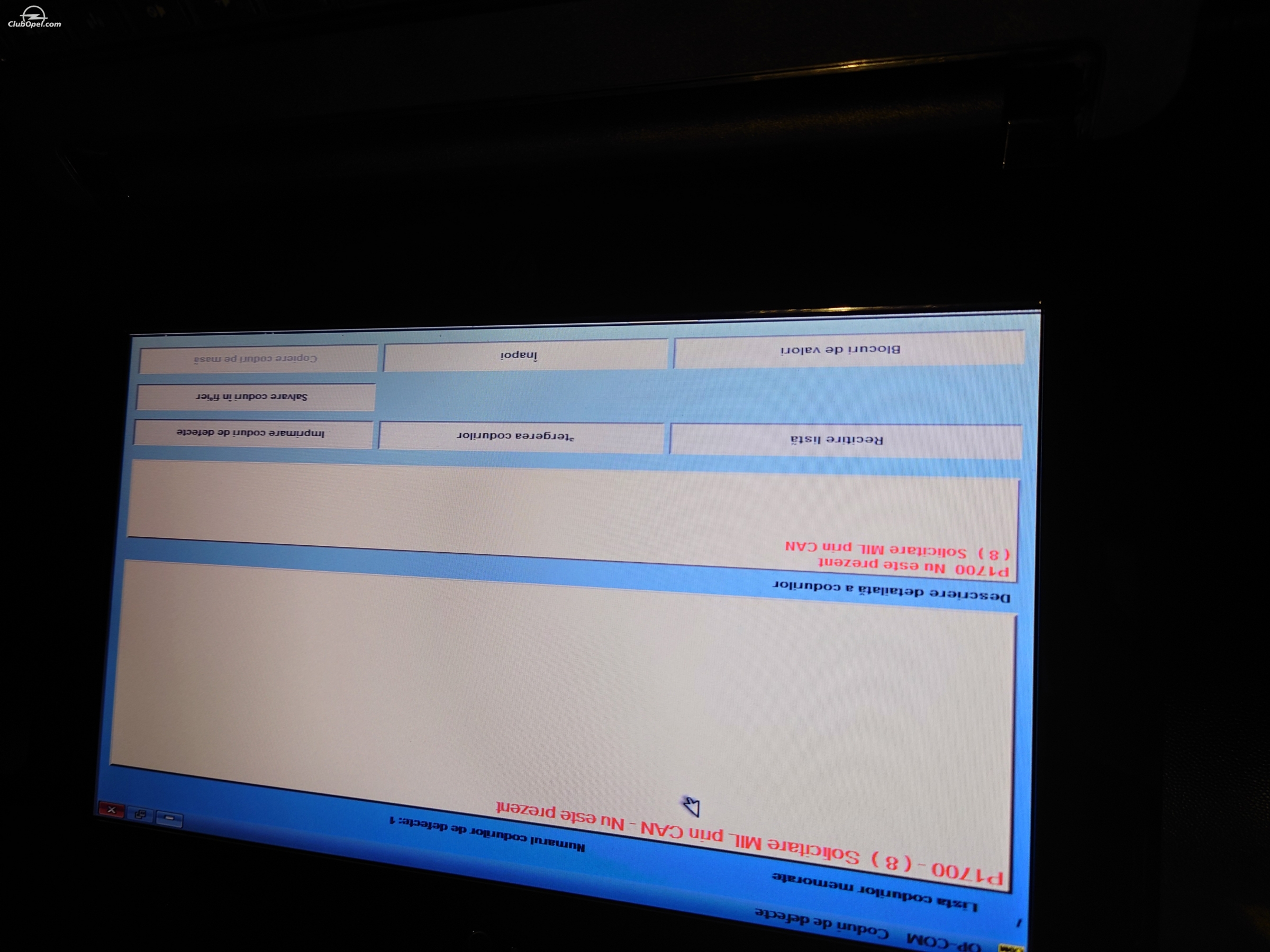

Am momente cand pornesc masina, ramane martorul abs aprins si la scurt timp dupa ce ma pun in miscare, se aprinde si masinuta cu cheita, precizez ca acul de la kilometraj, indica 0km indiferent de viteza si masina ramane in treapta 2, fara sa pot sa o dau pe a 3 sau pe a 1 (nu pot sa vad ce apare pe display-ul de la cutie daca pot sa zic asa pentru ca ala nu mai arata nimic si nu am gasit pe nimeni sa poata remedia problema asta , dar banuiesc ca apare vestitul F), dupa 500-600m de mers, probleme dispar si totul revine la normal , inclusiv acul de la kilometraj, se sting si becurile singure
La testul cu pedalele, apare p1700 (ceea ce e general)
Am pus opcom-ul pe ea si am urmatoarele erori (pe modulul abs nu apare nimic, astea sunt pe transmisie):
P1572-ABS ACTIVE (PWM) Voltage high - not present
P1706 - Clutch temperature - not present
P1711- Front left wheel speed sensor no signal - not present
P1712 - Front right wheel speed sensor no signal - not present
P1710 - Wheel speed error not present
Le-am sters si nu a mai aparut nimic. Am dat cateva ture si surpriza când sa plece baiatul cu opcom-ul, SURPRIZA, s-a aprins abs-ul ...

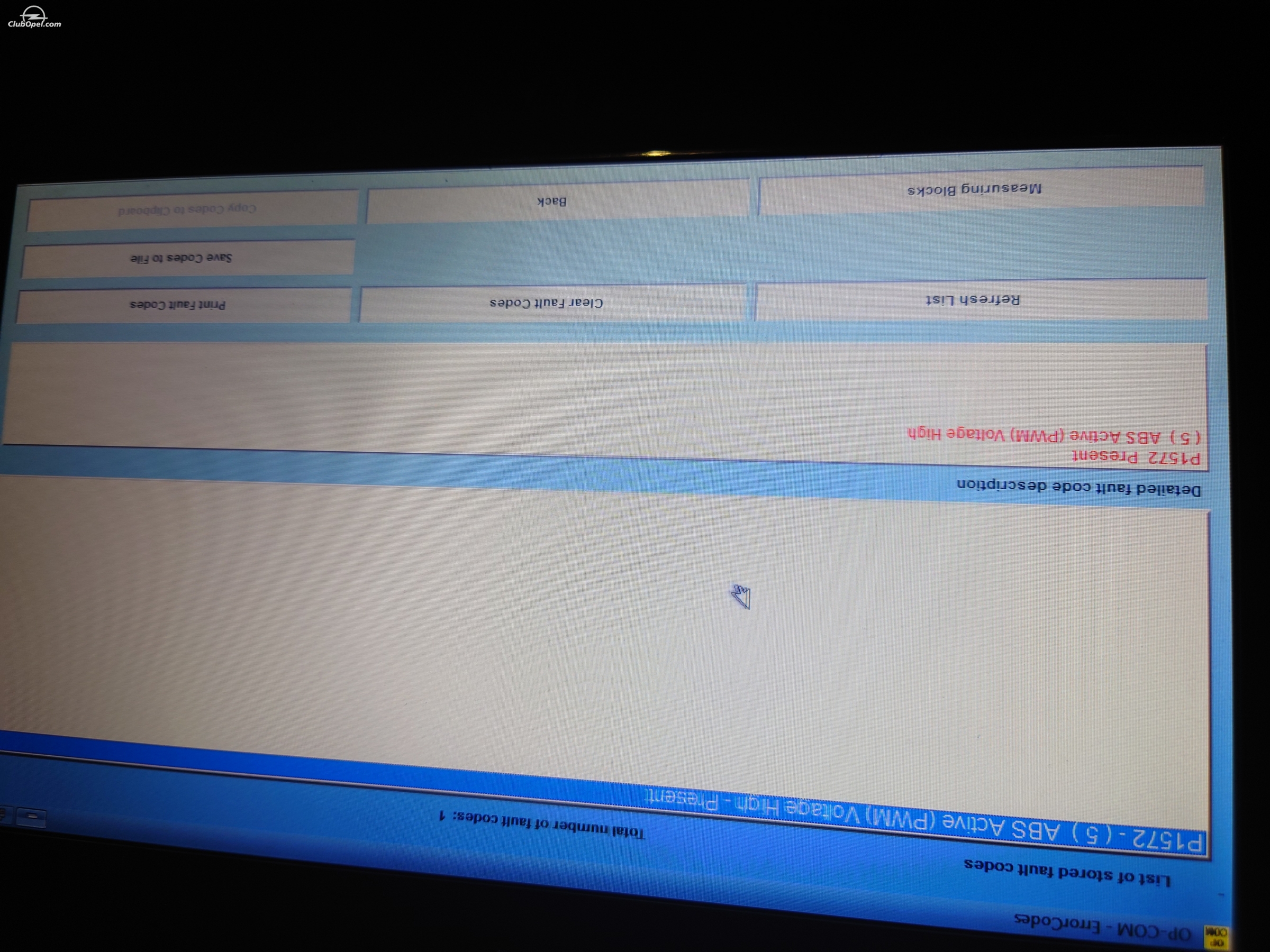

Am pus iarasi interfata si a aparut o singura eroare si anume
P1572-ABS ACTIVE (PWM) Voltage high - Present

Salutare , revin cu update :
Dupa ce am schimbat pompa de abs s-a facut aerisirea , aparent s-a rezolvat si problema . Poate mai au si altii eroarea asta, la mine asa s-a remediat ! Spor !
