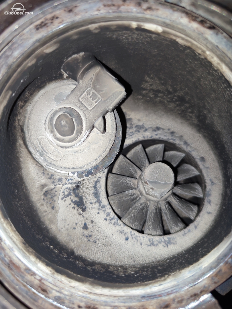

Si al meu Z20LET scoate fum! Axul tubinei nu are joc,decat fisura aceea langa clapeta.In mers nu scoate fum mai deloc,doar daca sta pe loc la relanti apoi plec...se face nor in spate pentru cateva secunde. Compresia pe toti cilindrii 8.5bar.
