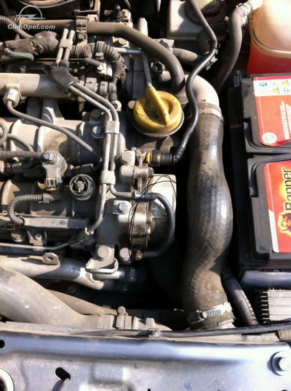

Si mie mi se parea ca numai trage masina,si la un control sub capacul motorului am gasit furtunasul din poza rupt,si l-am inlocuit,surpriza,merge f bine acum.Puteti sa-mi spune-ti si mie de la ce era furtunul respectiv?sau ce facea el mai degraba?

Este furtunul de la pompa de vacum.Il mai verifici din cand in cand sa nu cumva sa-l suga pentru ca furtunele comerciale, dedicate pentru asa ceva, in general nu tin.
