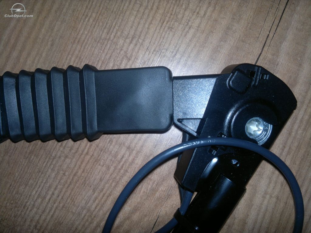

Am invartit-o pe toate partile, nu ai cum sa o demontezi fara sa rupi plasticele. Hai ca eu o distrug sa ajung la microcontact, dar tu cum o pui in centura soferului? Trebuie sa faci la fel. Ai rabdare sa fac niste poze.

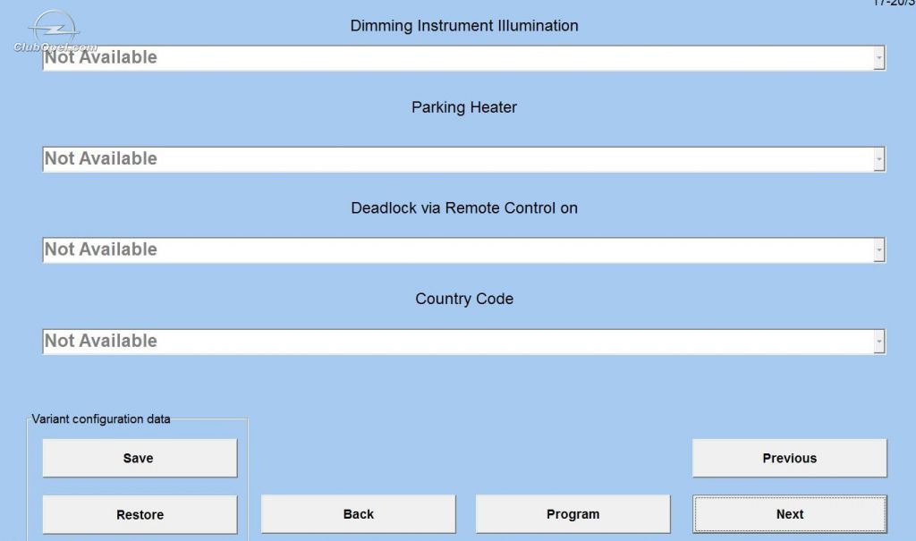

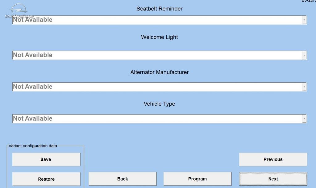

Am intrat cu opcom la BCM si am gasit la Program Variant Configuration un camp pentru Country Code si unul pentru Seat Belt Reminder. Ambele campuri nu sunt editabile. Dar pot programa Code Index si Code Version. Dar de unde sa stiu pe care sa o aleg?

La mine le pot programa stiu, ca m-am jucat pe acolo, ceva timp in urma si sunt active,o sa revin si eu maine cu ceva capturi,ahh cat ma poate enerva ca win7-le meu nu mai vrea sa ma lase sa instalez TIS. 😢

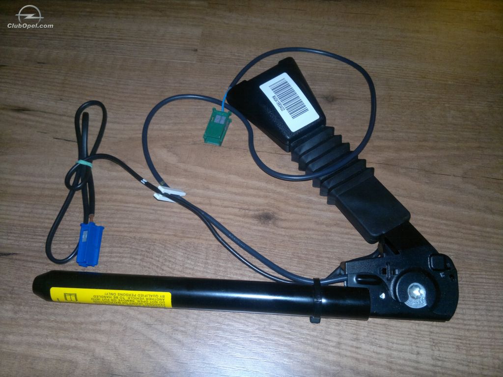

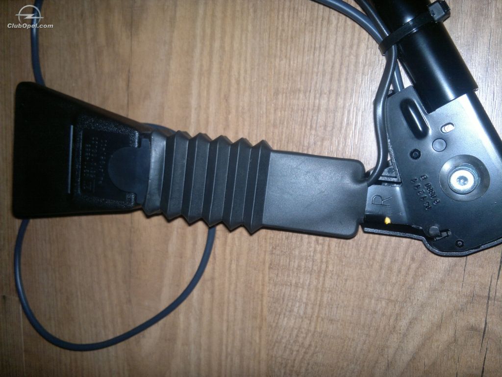

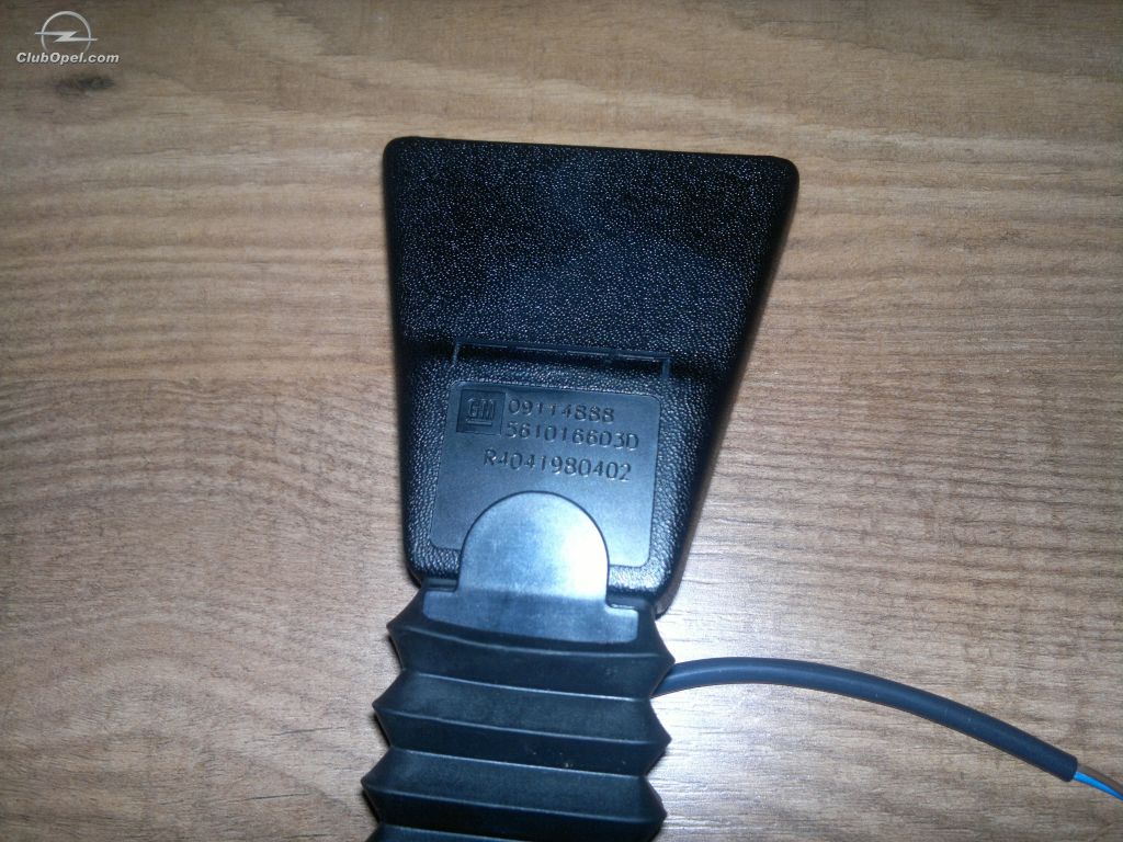

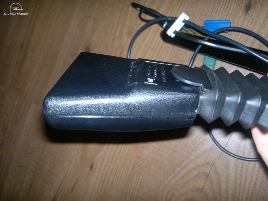

Spune-mi te rog,in poza cu numarul doi, cea cu prinderea centurii si capsa piro,se vede cum cablul urca sus spre locasul de clipsare capat centura,sa inteleg ca inainte, tu nu dispuneai de acel cablaj sau asta este ce ai dat jos,ce aveai pe masina ?
  • liviu2004
  • Mesaje scrise: 2,303

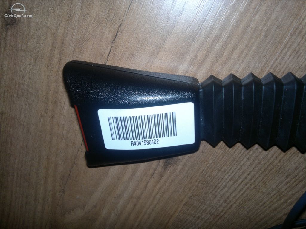

Ce vezi in pozele de mai sus e centura pentru scaun pasager, noua, nefolosita. Care am cumparat-o din greseala. Centura asta are si microcontactul, exact cum ai zis, pe cablul care urca spre locasul de clipsare. Dar este pentru masinile cu volan pe dreapta (acolo e soferul).
La centura "veche", nu aveam microcontactul si nici cablajul. Singurul cablu de pe centura era de la capsula pirotehnica.
