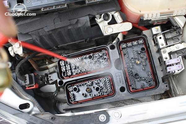

Am curãțat cele 2 mufe de la computerul mașinii cu spray de contacte electrice, am demontat pedala de accelerație și am curatat-o tot cu spray de contacte, clapeta de accelerație nu se poate demonta, este capsulatã. Am mai curata mufele la care am avut acces.
Pânã acum, dupã mai bine de o lunã, observ cã nu mai face așa, nu se mai accelereazã singurã. Sã fi fost un contact oxidat ceva? Probabil și sper sa nu mai am aceastã problemã...
