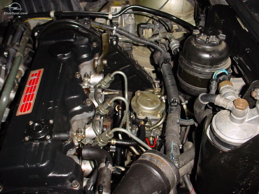

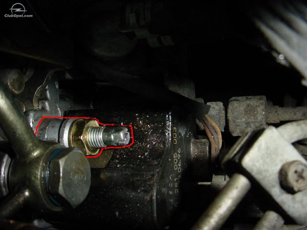

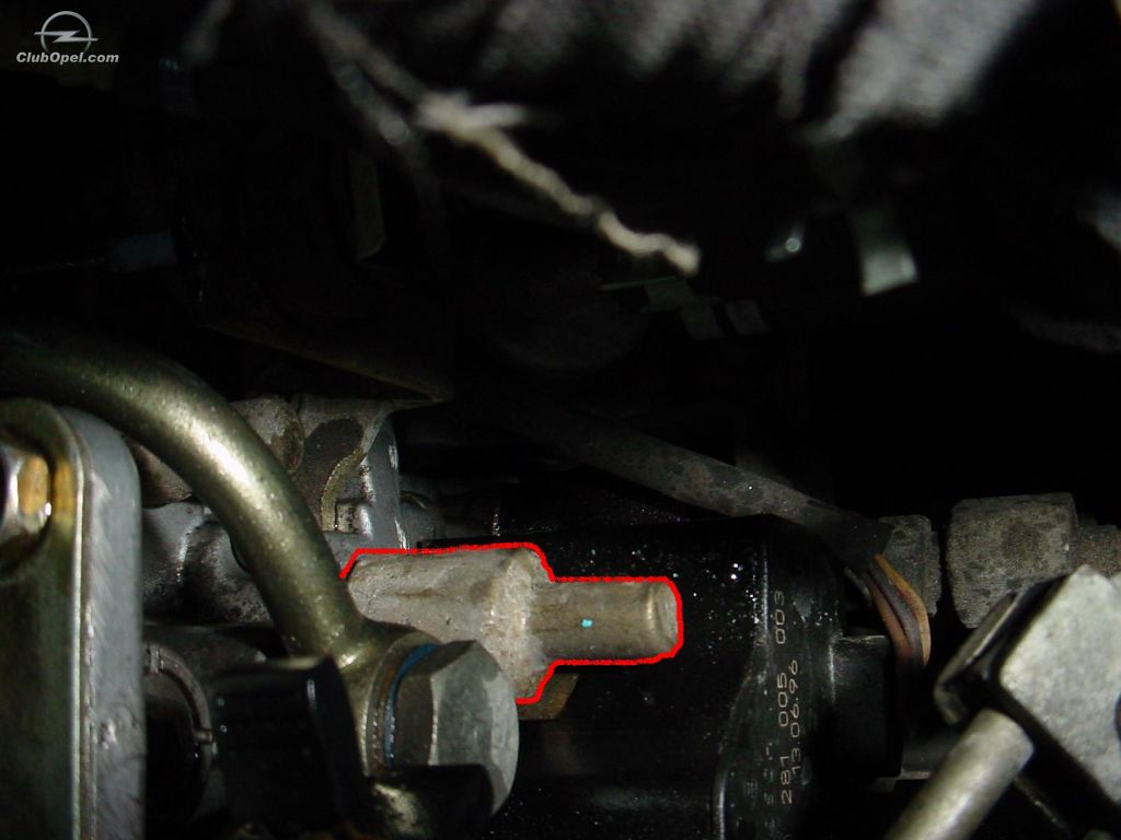

- verifica (tu sau mecanicul) daca surubul de debit de pe pompa de injectie mai are protectia din bronz pe el, mai jos o poza cu protectia originala, una cu protectia scoasa pentru a se putea umbla la debit si ulterior o poza de ansamblu :

Protectia la surubul de debit,n-o avea,nici in momentul cumpararii masinii(acum 5ani in urma)Voi face exact ce mi-ai spus si revin cu noutati.Va salut!

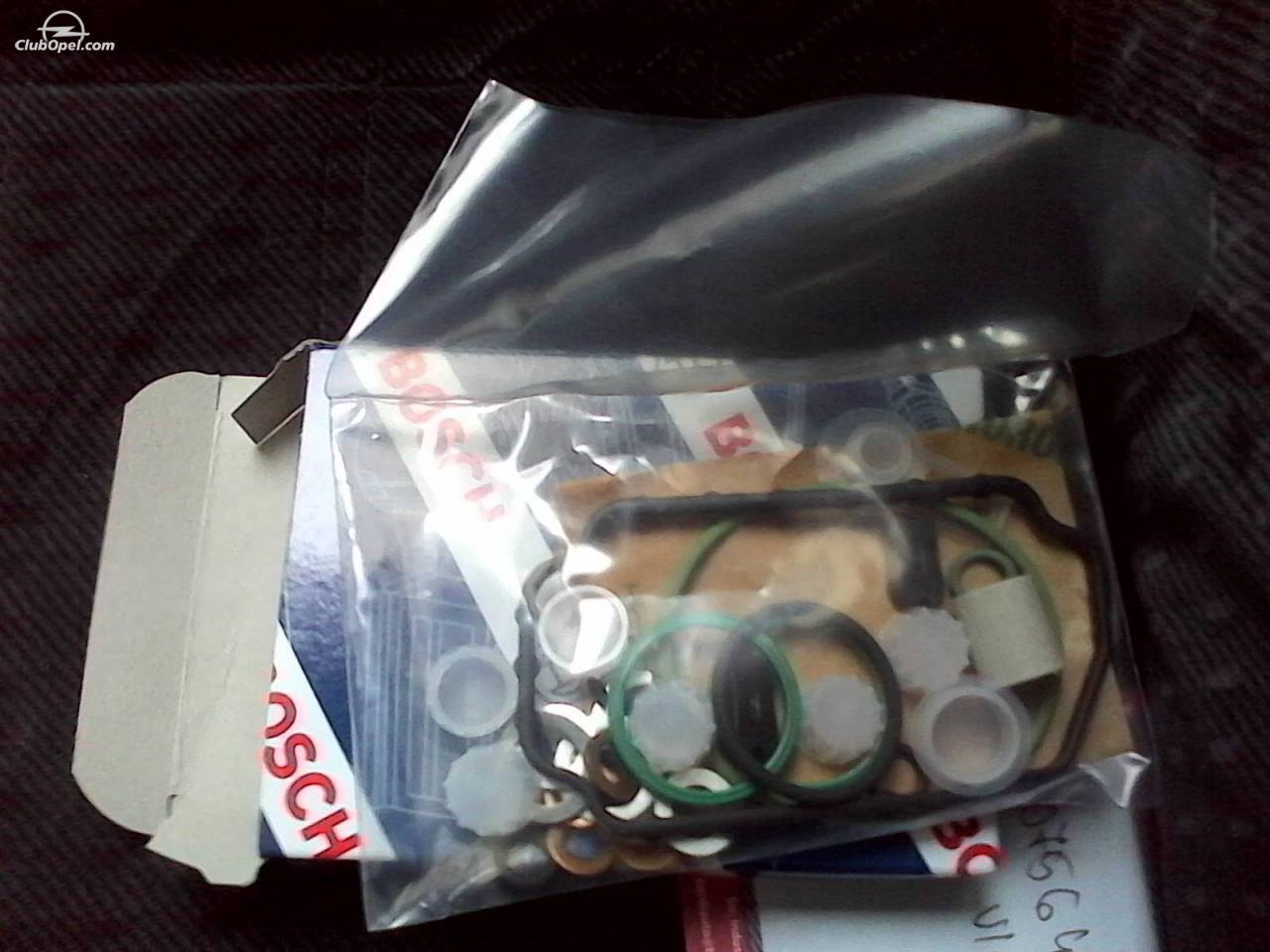

Am avut si eu problema cu pompa, mai exact curgea rau de tot. In rest mergea ok, tragea parca din ce in ce mai bine, dar cand calcam/lasam acceleratia, smucea.
Am dus-o la meserias, impreuna cu un set de garnituri (pentru care am facut munca de ginecolog, sa aflu codul pompei cu motorul complet). Intr-o zi a rezolvat-o, si m-a 'taxat' si putin, 150 lei (170 cu ciubuc 😊 )
Luat masina inapoi, pornire mai buna, nici o scurgere. Problema este ca nu prea mai trage. Nenele ala s-a chinuit sa desfunde si socul, n-a reusit. Mi-a spus ca a reglat-o sa stea putin mai turata (nu stiu daca din soc sau din pompa), insa dupa ce am inceput sa circul cu masina, mi-am dat seama ca de fapt relantiul e mult mai mic. Frana de motor este mult mai puternica decat inainte.
Sper ca a reglat avansul cum trebuie, insa a dat debitul saracacios. Daca accelerez la vale, parca tot in frana de motor ramane. Daca am rabdare, progresiv trece de 100km/h, fara pauze, fara nimic. Dar era mai "racheta" inainte.

Am vazut pozele, stiu unde e surubul. Slabesc piulita cu o tubulara, si dau de surub spre dreapta, cu o surubelnita, cu motorul pornit? Gresesc undeva?
Vreau sa umblu eu, ca mai incolo m-as juca putin cu motorul, as vrea sa pun si un boost controller.
  • ahappyuser
  • Mesaje scrise: 6,813
Exact. Cu motorul oprit slabesti piulita, apoi pornesti motorul si rotesti putin de surub inspre parbriz. Motorul sa fie cald (minim 80 grade pe ceas). Dai cateva sprit-zuri de pedala pana la podea, astfel incat sa ajunga la turatie maxima in 2secunde, apoi ridici piciorul de pe pedala si motorul trebuie sa revina la relanti fara sa se balbaie sau sa dea sa moara (relanti prea mic). Exact asa procedeaza si cei care fac ITP-ul, nu te grabi sa dai acceleratia in podea, sa faci corect operatiunea de accelerare in cele 2 secunde ca altfel iti da cu fum imediat si nu o sa poti regla debitul nici macar pe aproape de câta motorina poate sa arda motorul tau pe plaja lui de turatii. Dai avans din surubul de avans putin cate putin pâna da putin fum ,,maroniu inchis spre negru,, la turatie aproape de maxim. Apoi strangi piulita si asa ramane. La ITP te duci cu motorina premium in rezervor (de-aia de cifra cetanica 55) si cu ulei 2T in ratie de 1:200 si nu o sa ai probleme cu fumul.

Am dat debit mai mult, motorul merge ca inainte, sau chiar mai bine.
Relantiul pe turometru e undeva pe la 950rpm, cam asa era si inainte sa se desfaca pompa.
Am facut testul cu pedala, motorul la 90 de grade (drum de 10km). Prima pedala a scos niste fum negru, ulterior nu a mai scos nimic. Probabil era cenusa de pe evacuare.
Singurul inconvenient ar fi ca se opreste mai greu motorul cand iau contactul, mai face vreo tura. Am sa ma uit daca nu a reglat relantiul cumva din parghia de accelerare, sa mai iau de acolo si eventual sa mai dau debit, ca am impresia ca ar mai merge 😈
Fata de imaginile puse aici pentru explicatii, surubul meu era foarte desfiletat, iar eu am dat acum poate vreo 3/4 de tura. Nu stiu daca lungimea surubului e un reper, zic si eu. Oricum, acum aerul este foarte concentrat, la vara pe canicula probabil va trebui sa iau din debit, ca motorul meu simte foarte tare aerul rarefiat. Oare sa visez la alt intercooler? 😳
